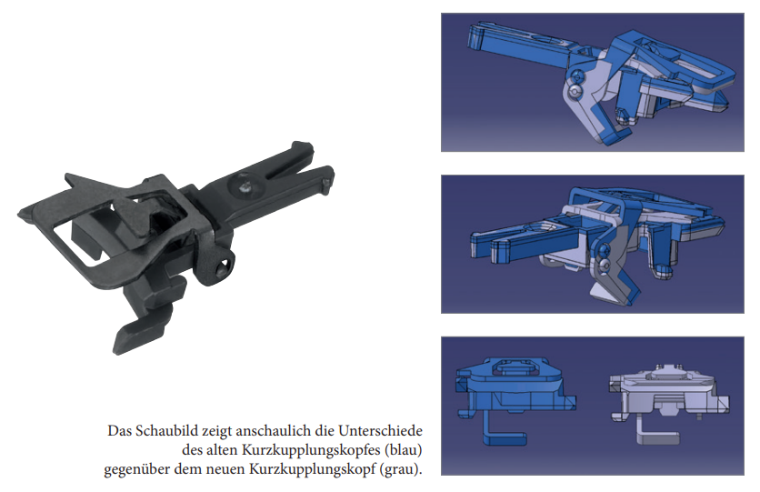

I kølvandet på Märklin-nyhederne er en ny kobling.
Märklins kortkobling har notorisk været kendt for ikke at fungere på materiale der følger NEM 303 standarden. Koblingshovedet rammer pufferne, hvilket som regel medfører afsporinger.
Den ny kobling er konstrueret så koblingshovedet kan passere under pufferne på alle typer materiale. Dermed kan man nu bruge Märklins kortkobling på alle modeller fra alle producenter.

Herunder kan du se en CAD-tegning der viser koblingen sammenlignet med den tidligere. Den ny kobling er lyseblå. Hovedet er sænket, så kan fungere med materiale efter NEM 303 standarden.

Koblingen er selvfølgelig fuldt kompatibel med den gamle kobling, og alle koblinger kompatible med den gamle kobling (Roco Universal, A-kobling, ESU osv.).
