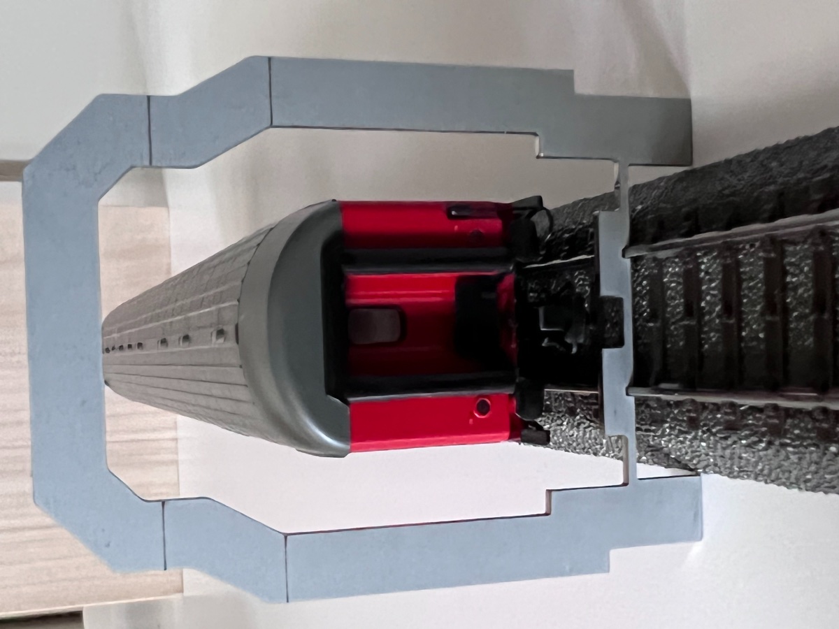

Roder lidt med en skabelon til Nem102 der kan stå ud over Märklins C-Skinner.
På den jeg har skåret er der H1 i begge sider.
Dog er jeg i tvivl om hvad H2 højden er for en..?

https://www.morop.eu/images/NEM_registe ... e_2019.pdf
Der står ud for H2 et lille firtal og længere nede er der igen et firtal hvorefter der står: “für Güterrampengleise”.
Altså er det højden ved en godsrampe.

Tak for det Klaus, det var ikke lige med på den jeg havde kikket på.
http://www.dmju.dk/wp-content/uploads/2 ... 02-DK1.pdf

Nej, det kan jeg se, den er vidst “glemt”. Jeg kan se at parenteserne er der, men ikke tallet.
For øvrigt er den profil du kigger på ikke den aktuelle NEM 102, men 2003 versionen.

Øv, kan jeg godt se nu. Der er lavere mål på H4 og H2. Må jeg hellere få rettet til...
