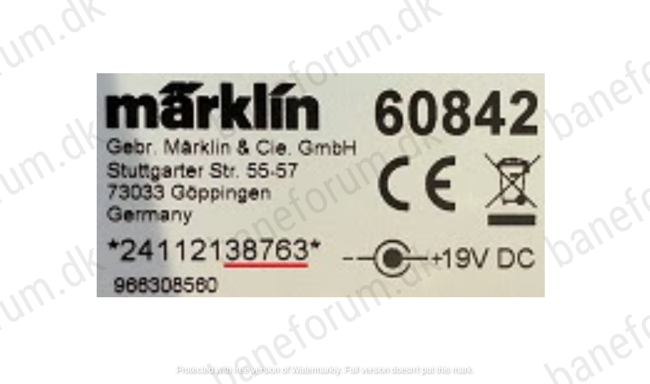

Grundet en fejl i programmeringen af dekoderen på fabrikken, er der desværre kommet defekte dekodere i cirkulation.
Det drejer sig om dekodere med nedenstående serienumre:
  • 41682 - 41861
  • 40869 - 41501
  • 40462 - 40783
  • 38711 - 40423
  • 37228 - 38126
Serienummeret står på bagsiden af dekoderen.
Vigtigt: Ikke alle dekodere er defekte. Se symptomerne nedenfor.
