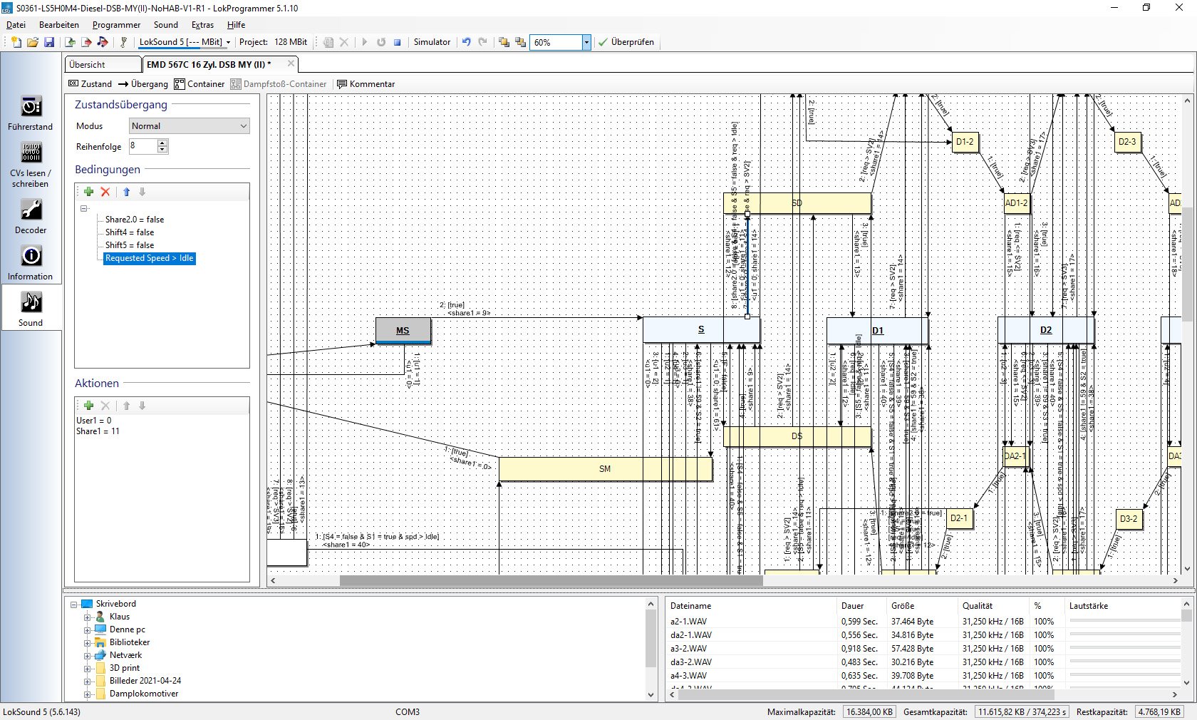

Væk fra S går der en række pile, en af betingelserne på pilene er at hastighed er højere end værdien af variablen “Idle”.
Denne variabel står som standard til 0, hvilket betyder at når hastigheden er højere en 0 vil dekoderen gå videre i lydskemaet.
Du kan ændre værdien for Idle til eksempelvis 8 (ud af 255 interne køretrin) og så vil den blive i tomgang, når du drejer en smule op for hastigheden.

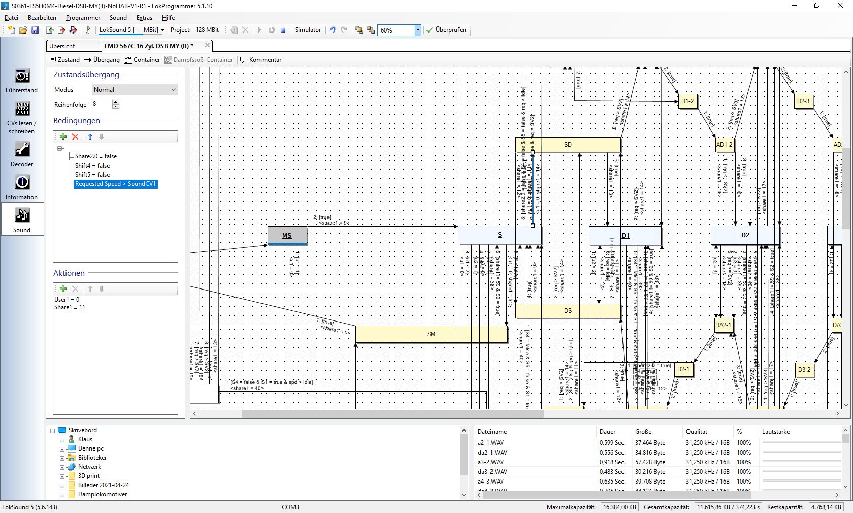

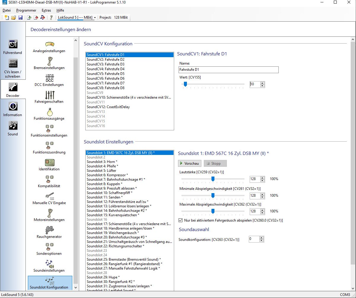

Du kan også lave den frække og ændre så det ikke er Idle den skal bruge som betingelse, men derimod SoundCV1. Så kræver det kun ændring af en CV værdi at ændre grænsen for hvornår motoren går op i omdrejninger, frem for at skulle bruge en halv time på at overføre den komplette lydfil.

Hvis du vil ændre på Idle grænsen, skal du - når du har åbnet soundslottet til motorlyden - klikke et sted midt mellem alle kasserne. Så kommer der i venstre side en rude, hvor du kan ændre Idle værdien.
Jeg gjorde det i går og testede det, det ser ud til at virke fint. Men jeg kan også se at Idle værdien bruges langt flere steder end den vi har brug for at ændre.
Derfor vil jeg foreslå en ændring til at bruge SoundCV1.
Først finder jeg frem til det sted der skal ændres, nemlig i overgangen mellem S og SD

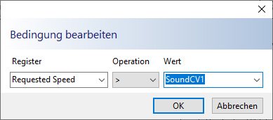

Dobbeltklik på overgangen og udskift Idle med SoundCV1
Nu er der værdien i SoundCV1 (CV 155) der er grænseværdien og ikke værdien i Idle
I første ombæring så vil jeg sætte SoundCV1 til 10
Nu skal lydfilen overføres til dekoderen og du kan teste.
Hvad værdien i SoundCV1 skal være, afhænger af om du kører med 14, 28 eller 128 køretrin på din digitalstation og ikke mindst, hvor langt op i hastighed du ønsker at den skal fortsætte i tomgang.
Vær opmærksom på at skiftet fra køretrin 1 til 2 sker ved værdien 21 (ud af 255).
Grænseværdien i SoundCV1 (altså CV 155) kan du ændre via POM, når dit lokomotiv kører på din bane!

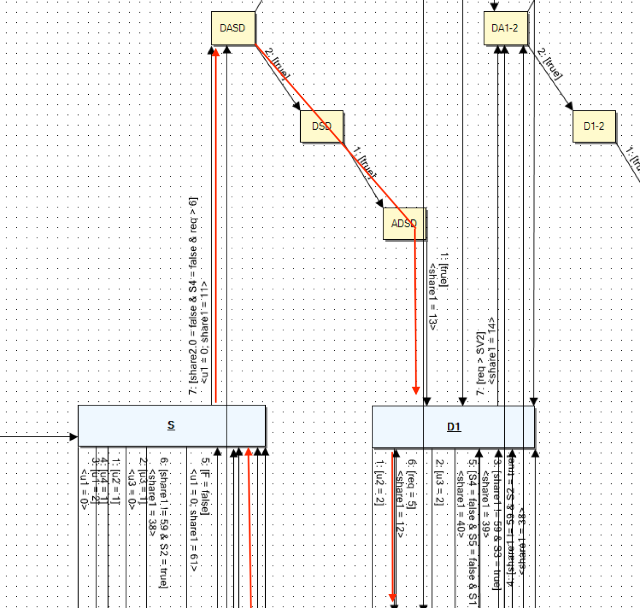

Jeg har nu prøvet at implementere begge dine forslag i en ESU V5.0 lydfil, S0110. Det er ganske vist et Belgisk lokomotiv, men motoren er 12 cyl. og den derfor perfekt til en DSB Mx. Det er kun motorlyden jeg bruger. Danske horn og fløjter kan hentes i ESU My eller Mx filen. Den lydfil ESU S0360 som ESU oplyser er en MXII, lyder efter min mening ikke som en MX, snarere som en MY 1145 til 1159.
Begge dine forslag til løsninger virker perfekt i Lokprogrammerens simulator, når blot betingelsen for overgang fra D1 til DADS ændres, så den ligger en laver end betingelsen fra S til DASD:
Det er så muligt at gå op i notch 2 og tilbage i notch 1. MEN når den ændrede lydfil downloades til lokomotivet bliver motoren ikke aktiveret - lokomotiver står stille.

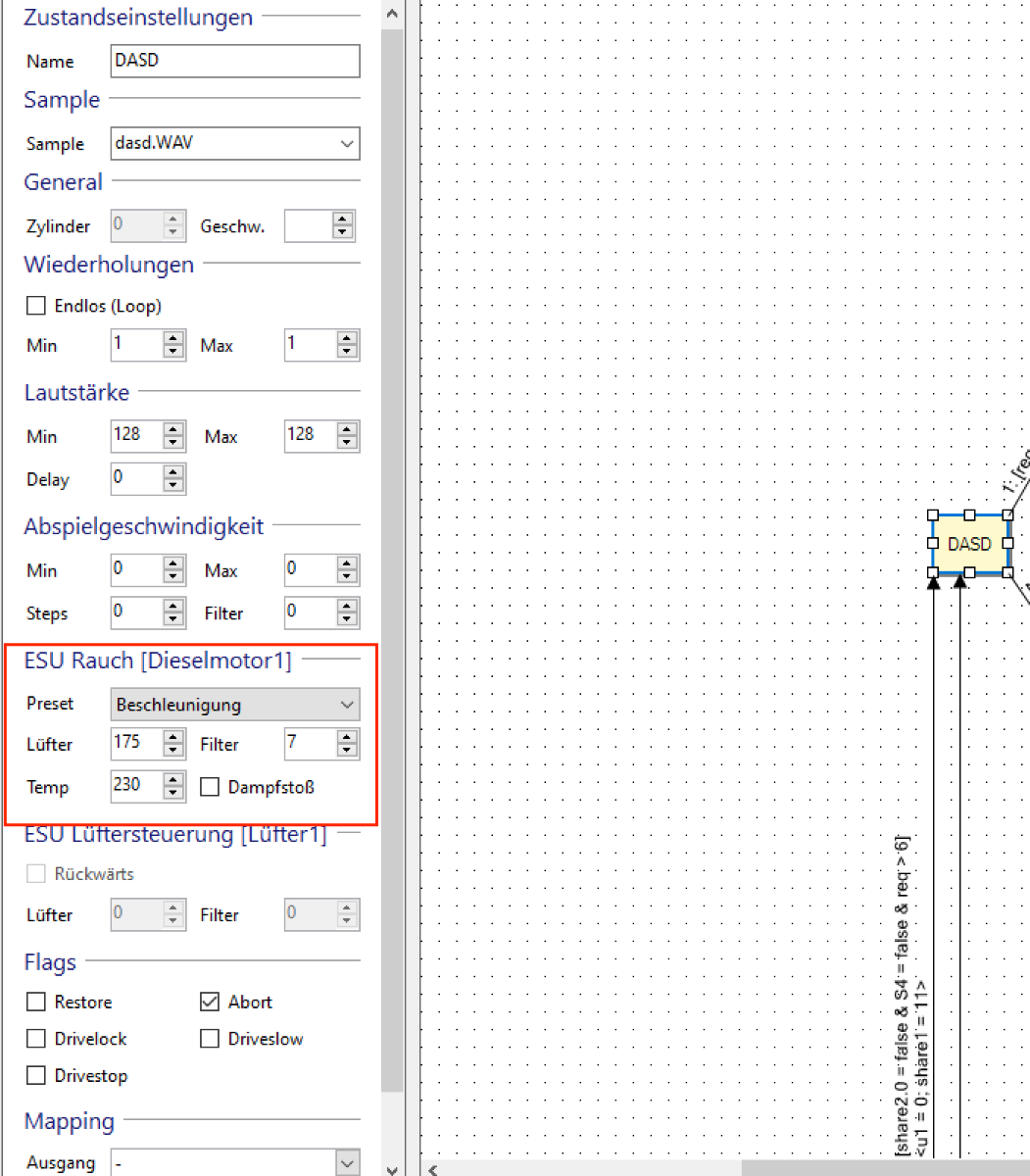

Det enste ( i Soundslot 1 - Motorlyd) jeg har kunne opspore, som kunne indikerer noget om motorstyringen er indholdet i DASD m.fl.
Jeg har uden resultat forsøgt at ændre på disse parametre.

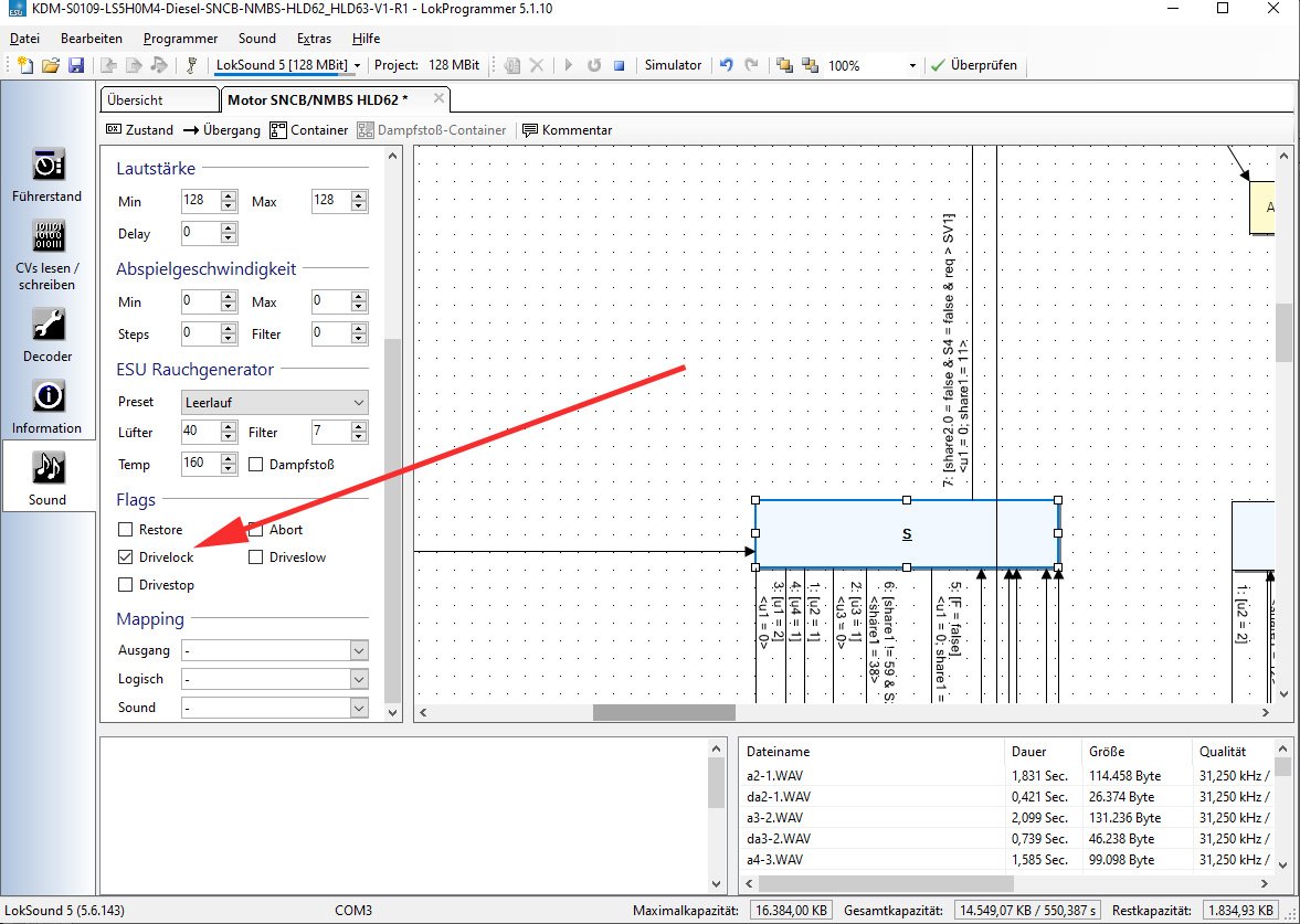

Jeg hentede S0109, lavede ændring i S -> DASD overgangen, så betingelsen ikke længere er "req > idle", men "req > SCV1" og downloadede det i en LokSound V5.
I simulatoren kører det fint, men i dekoderen, begynder motoren ikke at dreje rundt (som du beskriver).
Så må man jo i gang med at lede......

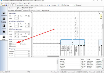

Når jeg kigger på containeren S
kan jeg se at den har flaget "Drivelock" sat.
Drivelock betyder i følge "biblen":
"Drivelock: Verhindert, dass die Lokomotive anfährt".
Jeg har lige prøvet at fjerne fluebenet ved "Drivelock" og startet en ny download til min dekoder.
