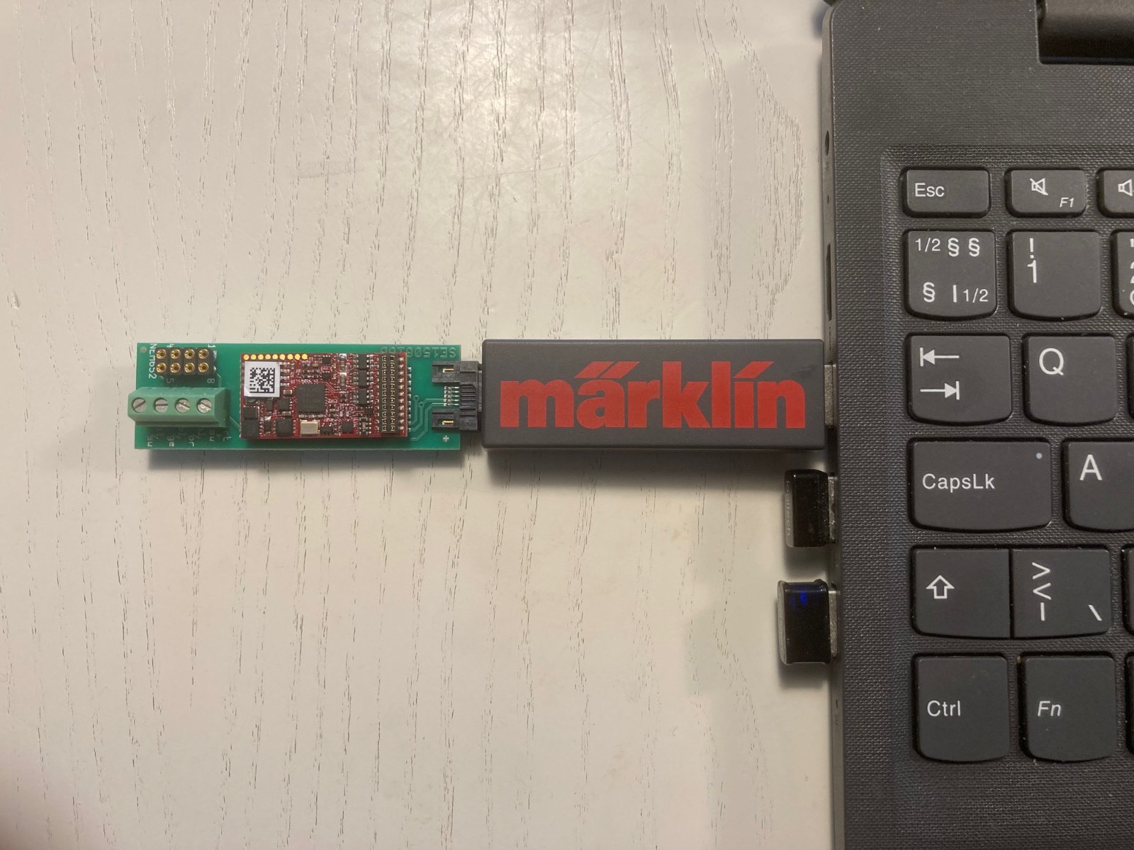

Hej,

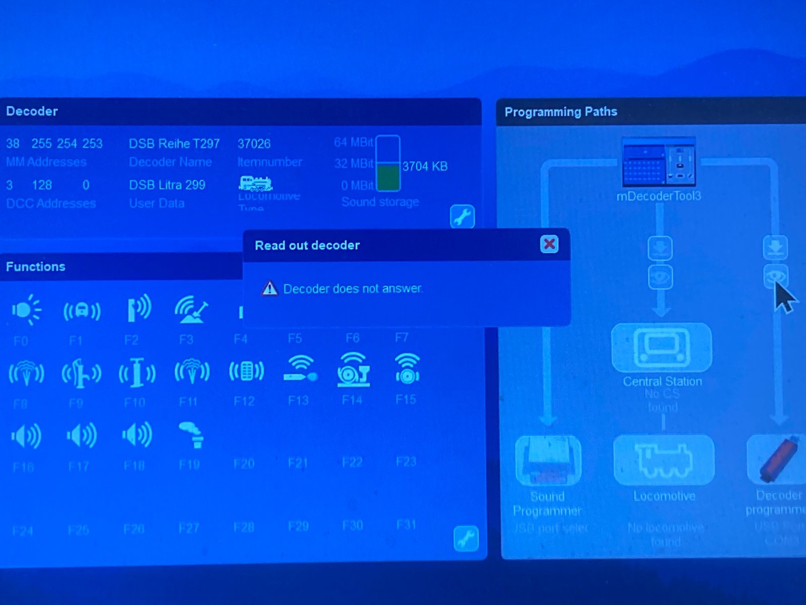

Jeg har købt en Märklin 60971 Dekoder Programmer og en 60970 Dekoder Tester. Jeg har downloadet programmet
mDecoderTool3 fra Märklins Hjemmeside. Programmet virker fint og jeg har lavet flere forskellige opsætninger i programmet, så langt så godt. Nu kommer så problemet: jeg kan ikke få kontakt til Dekoderen, og får fejlmeddelse om at Dekoderen ikke svarer. Problemet er det samme hvis jeg forsøger med 60970, og det er ligegyldigt om jeg monterer dekoderen i Dekoder tester printet, eller om jeg fofsøger via spor konnector. Jeg han heller ikke downloade til CS3+ når den er tilsluttet.
Hvad gør jeg forkert?
Preben

Programmet og dekoder programmeren virker udelukkende med eftermonteringsdekodere. Hvilken dekoder forsøger du at programmere?

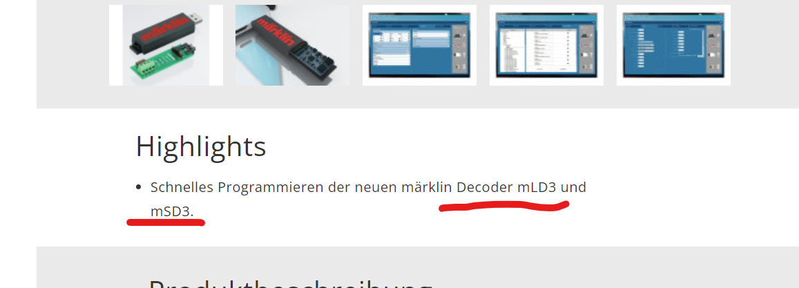

At programmet udelukkende fungerer med eftermonterede dekodere, kommer lidt bag på mig. Som jeg læser beskrivelsen af det, kan man tilrette alle former for Märklin dekodere.
Du kan ikke bruge det til andet, af den simple grund, at de gamle dekodere er teknisk forskellige. Du kan muligvis skrive CV'er direkte til dekoderen ved at bruge forbindelsen til CS3 via MDT. Du kan ikke bruge USB-sticken til at gøre det med. Det vil ikke fungere.
Som du kan se af beskrivelsen af 60971 så er det meget tydeligt:
De dekodere jeg har forsøgt mig med er hhv. en ældre 21pins Märklin lyddekoder, og den dekoder som er monteret i Märklin T299 damplokomotiv.
Hvis det er tilfældet at programmet kun kan benyttes til eftermonterede dekodere, hvordan/hvad skal man så bruge til de andre?
Intet. Dekoderne har kun de funktioner for ændringer, som udstilles via dekoderens CV liste (MM) eller mfx-tabeller. Dem når du fra din CS3.
Generelt set er ældre Märklin dekodere fra et væld af ukendte (og kendte) fabrikater. Der er ESU LokSound, der er en lang række andre. Det er en jungle.
Fremadrettet har du kun Märklins egne MSD3/MLD3 dekodere (og hvad der måtte komme af senere versioner). De er selvfølgelig understøttet.
Med fabriksmonterede dekodere (MSD3) kan du:
  • Opdatere dekoderens firmware for nye funktioner og forbedringer.
Fabriksmonterede dekodere kan ikke få overskrevet deres lydskema. Du kan ændre i opbygningen af dekoderens funktioner via din CS3 eller CS2.
Med eftermonteringsdekodere (MLD3, MSD3) kan du:
  • Opdatere firmware.
  • Overskrive dekoderens funktioner med andre funktioner og indstillinger.
  • Overskrive dekoderens lydskema med lyde fra lydbiblioteket eller dine egne lyde.
