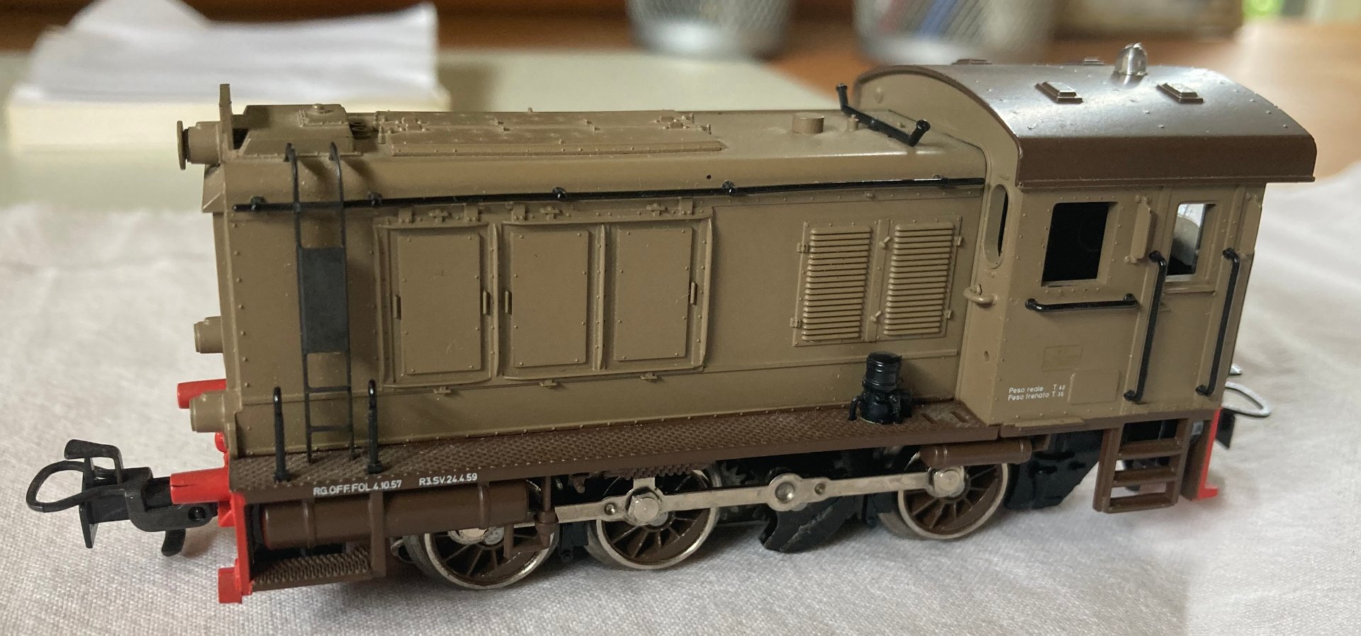

Jeg har en svaghed for de brune italienske lokomotiver, og var så heldig at finde dette gamle rangerlokomotiv til en god pris.
Efter jeg fik den adskilt viser det sig tilmed at den er ombygget med 5-polet motor og en ESU LP3, den kører superfint.
Desværre mangler overdelen alle fire puffere, og de ser ikke ud til at kunne købes i løs vægt. Så jeg leder efter alternativer. Jeg havde nogle løse liggende fra nogle Heljan-vogne, men der er "stilken" lige tynd nok.
Gode forslag eftersøges :)

Måske dem fra en nyere model passer?
Prøv at kig på stylisten fra denne:
https://www.maerklin.de/de/produkte/det ... icle/37365

hej
mål hulet med en skydelære og find nogen der passer
men husk at se efter nogen der ligner dem fra orginalen

Takker, at måle de bittesmå huller med en skydelære overstiger mine evner. I stedet valgte jeg at bruge mine små bor som "følerblade". Mit 1 mm bor er for lille og mit 1,3 mm bor er lige stort nok, så mit bud er at "stilken" er 1,1-1,2 mm.
Jørgen, har du noget der evt. kunne eksperimenteres med, ville jeg være taknemmelig.
Rigtig god weekend.

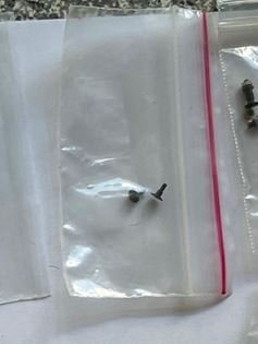

Så er billeder taget, og jeg mener, at der er noget brugbart …..
Men mine billeder er for store 3,5 MB, og står igen ved den flodbred ….
Kan du ikke sende din mailadresse til mig ?

Mærkelig verden
Via mobil er de for store, men med ipad virker det men kameraet ….
Dem fra posen er med 4 stk:
Puffe dia. 5,2 & 1 mm tyk
Stilken er Ø 1,0 & 0,8 og længden 3,6 mm
Boggie tappene er 1,6 mm i stilken

Fantastisk :) Sikke et udvalg du præsenterer der. Sådan ret udformningsmæssigt virker de her to som dem der passer bedst.
Jeg nærkigger lige i morgen. Mange tak for det fine udvalg.
