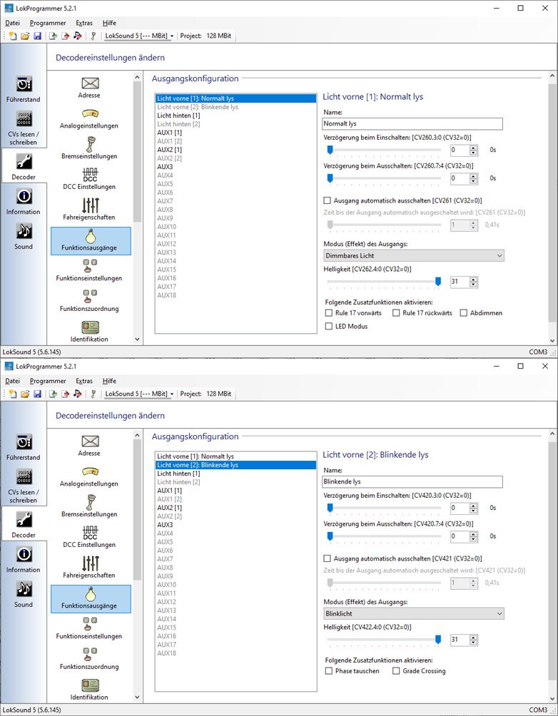

Lys for, lys bag, Aux1 og Aux2 har alle [1] og [2]
Det betyder at du kan have to separate opsætninger for hver af de 4 udgange
På billedet herunder har jeg sat Licht vorne [1] op til normalt lys og [2] op til at blinke.
Jeg kan så med funktionsmapping vælge om frontlyset skal være tændt helt normalt, eller blinke
Det gælder for de fleste lokomotiver i dag.
