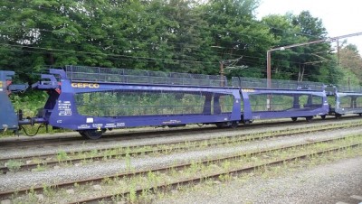

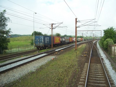

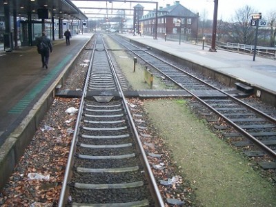

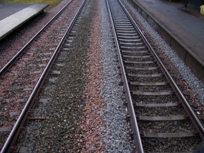

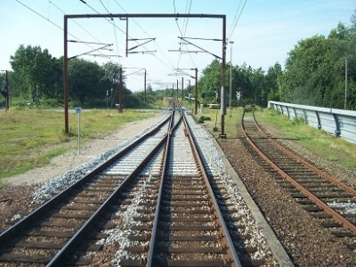

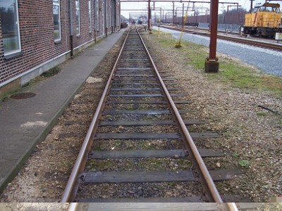

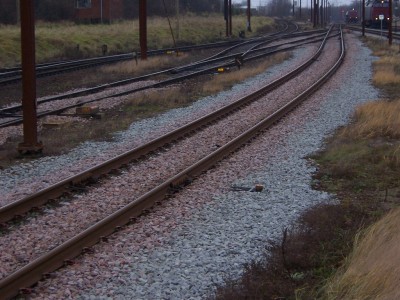

Her er lidt inspiration fra den virkelige verden. Billederne er tage rundt omkring i Jylland og er ikke mere end 5 år gamle.
Det er meget sjovt er at man har brugt både røde og blå skræver samtidigt. Hvorfor ved jeg ikke, men det kan jo være at gmmz kan give et svar. ;)

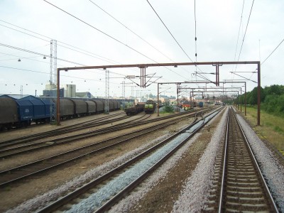

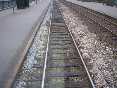

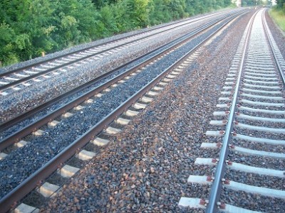

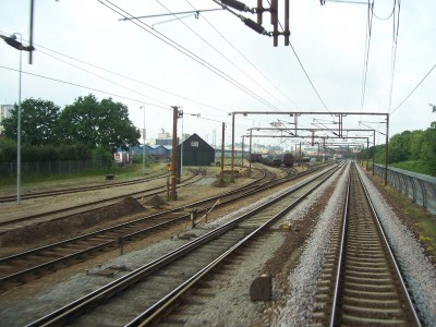

Re: Ballast til remiseområdet

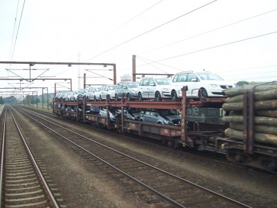

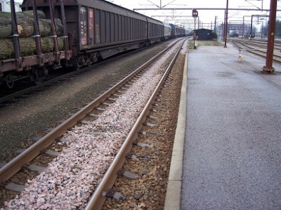

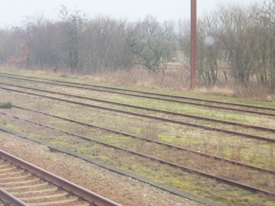

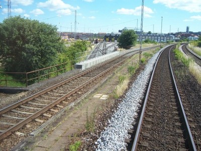

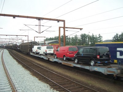

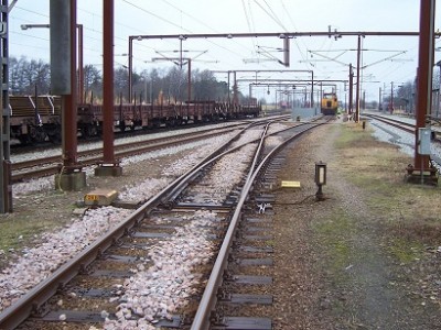

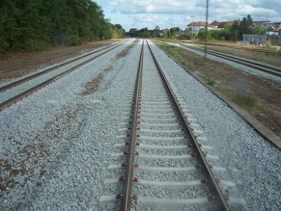

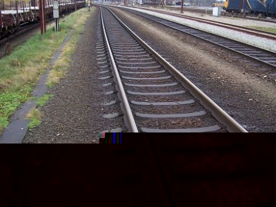

Lidt flere billeder :)
farven på skærver er alt efter hvor i verden de er blevet brudt og købt
de fleste er grå grå/blå, men for en 4-5 år siden købte Banedanmark,
vist nok en større sending fra Skotland og de var røde i det
Okay, men hvorfor ligger de dem på denne måde? :shock:

Jeg har noget rødligt fra Hobbytrade + korkgranulat, så det bliver remisen's fremtid .....
det kan være, at de har været ude med de røde skærver først og fundet ud der skal mere på
og så er bunken brugt op og de har fat på næste sending, som så er i anden farve
- Indlæg: 5474
...og lavede man modellen så markant stribet som på billedet, ville de første 10 personer stå og sige "årh hvaad, totalt urealistisk dér!". :-) Så må man jo hive billedet frem. :-)gmmz skrev:det kan være, at de har været ude med de røde skærver først og fundet ud der skal mere på
