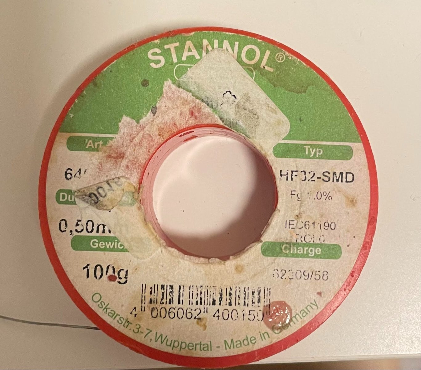

Jeg ved ikke engang hvad mit er, men mener det engang er købt i en elektronik forretning. Jeg vil få fat i en af dem du nævner :-)

Tag et billede af den rulle du har, så ser vi.
Det der sommerfeld halløj, skal du ikke bruge.

Loddetin.
Loddekolben er en ERSA 230v 25w bør jeg se mig om efter en anden ?
og ellers være opmærksom på de råd i har givet, varme ren spids mm.
mvh Torben
Indlæg: 4861
Re: Lodning
Dit loddetin ser okay ud.
