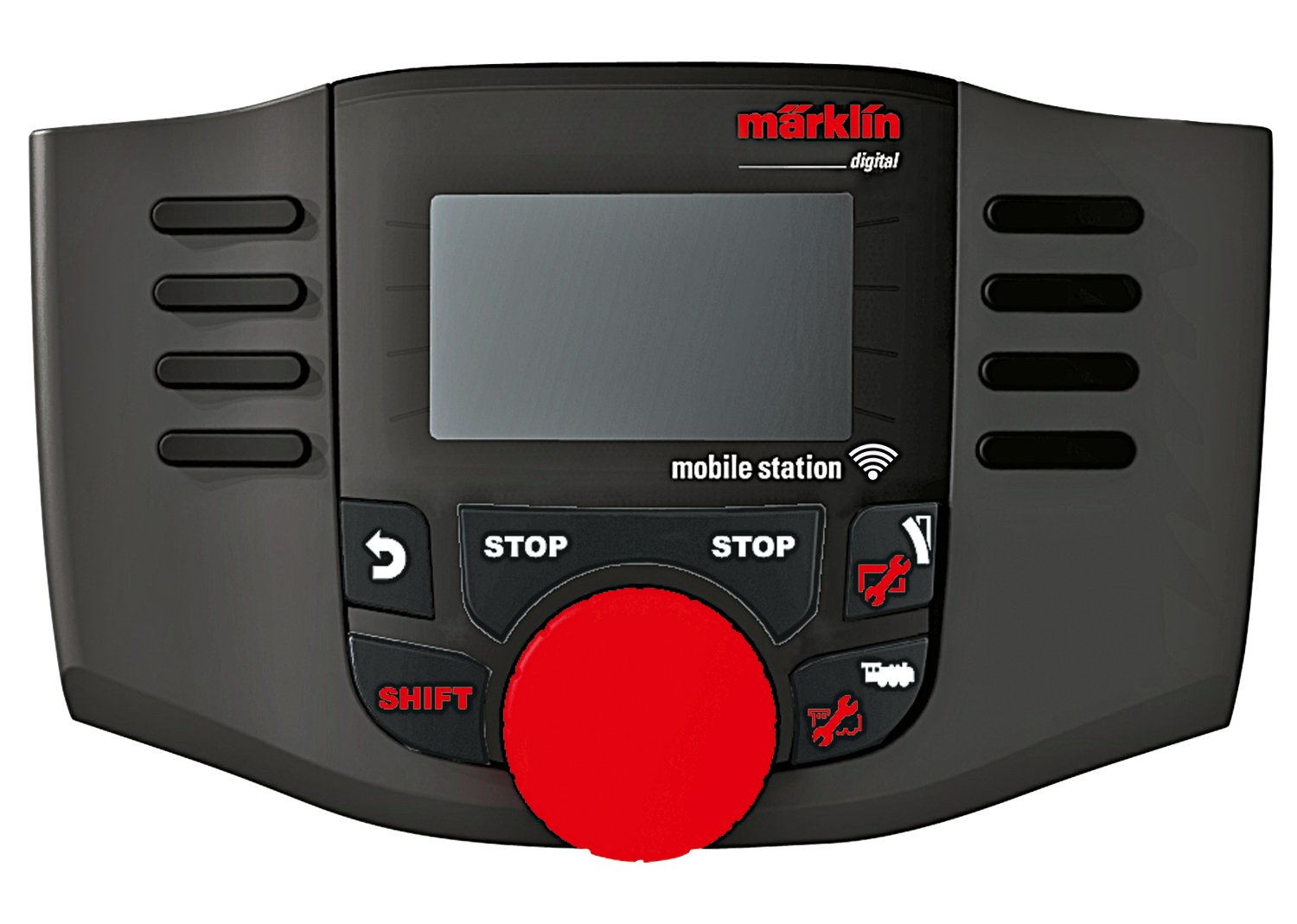

Hvilken farve har Mobile Station WLAN?
Den er sort, altså samme farve som Mobile Station uden WLAN.

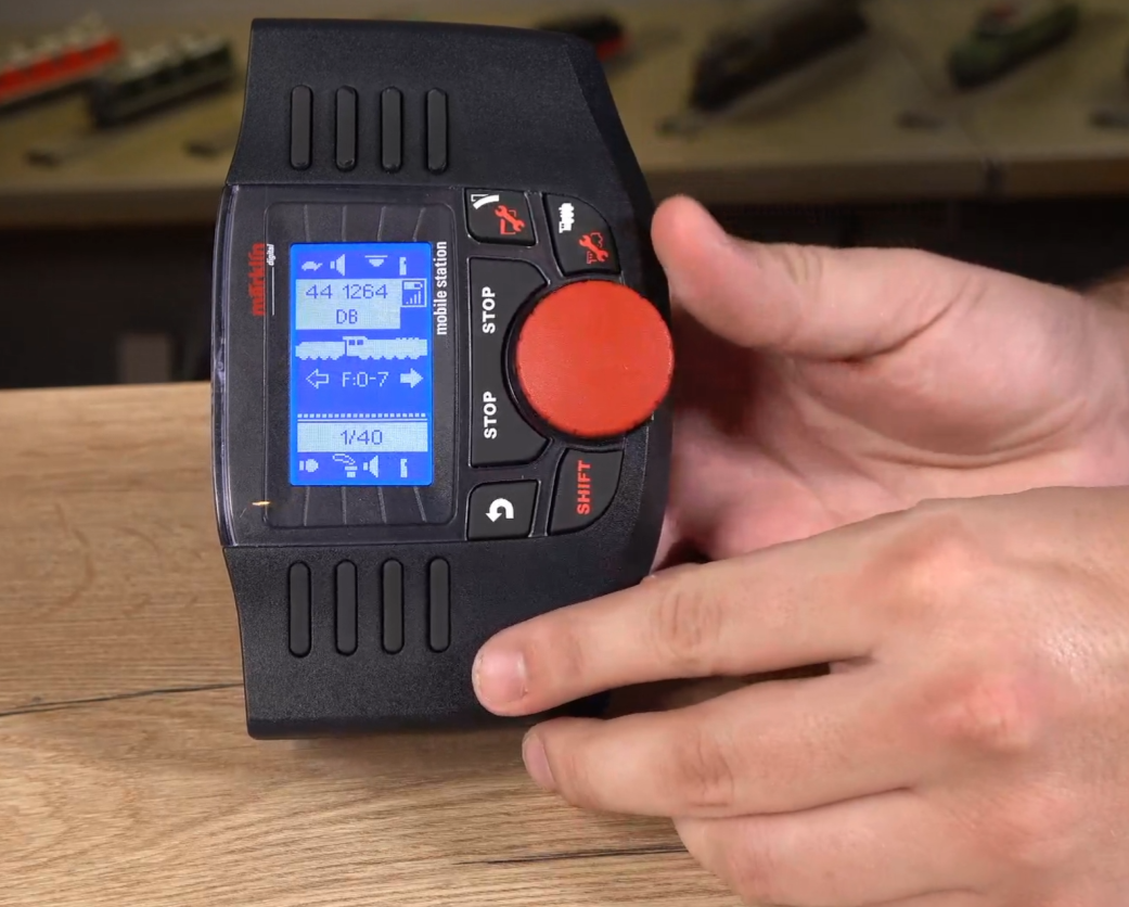

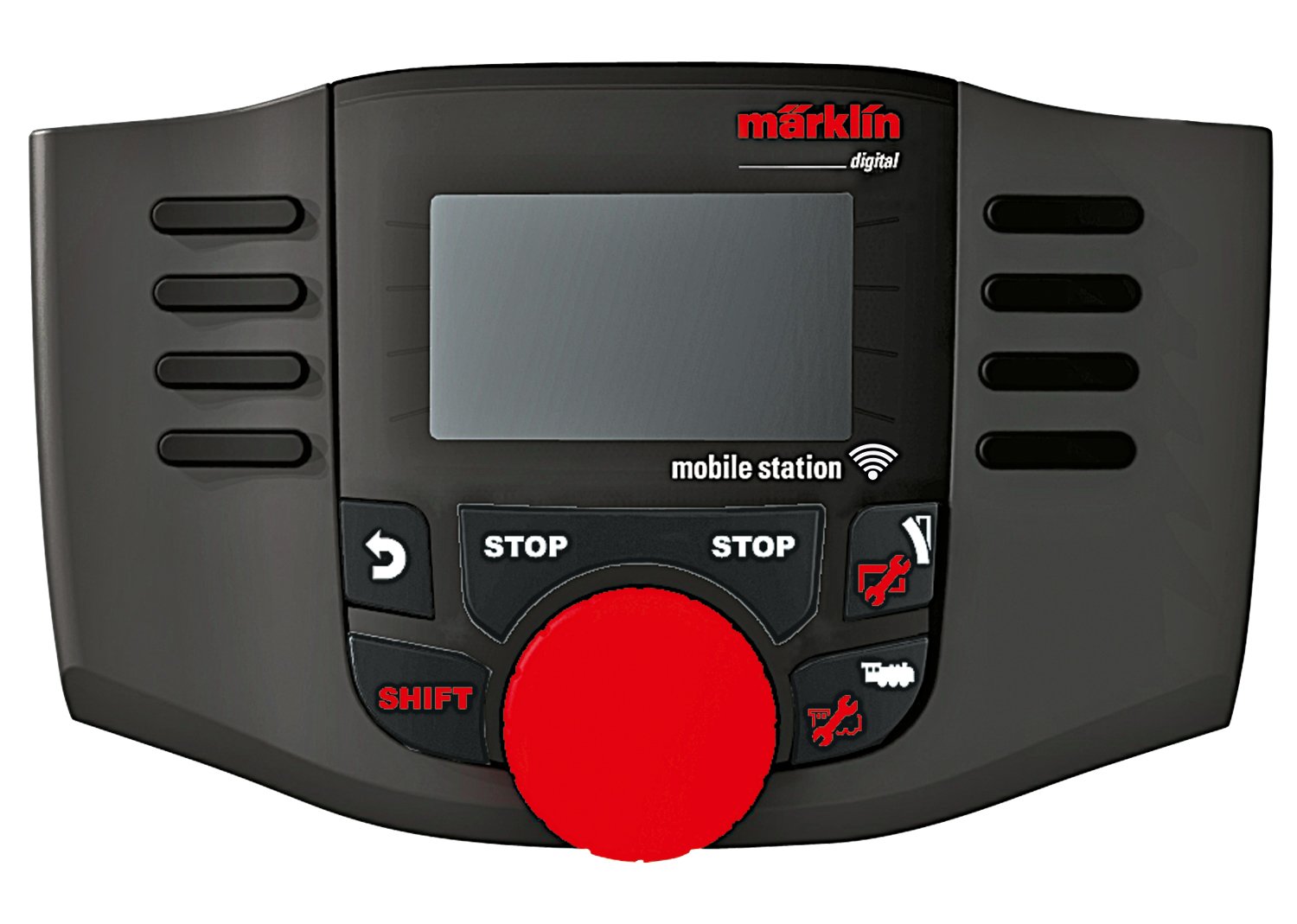

Må jeg se et billede af Mobile Station WLAN?
Ja, værsgo'

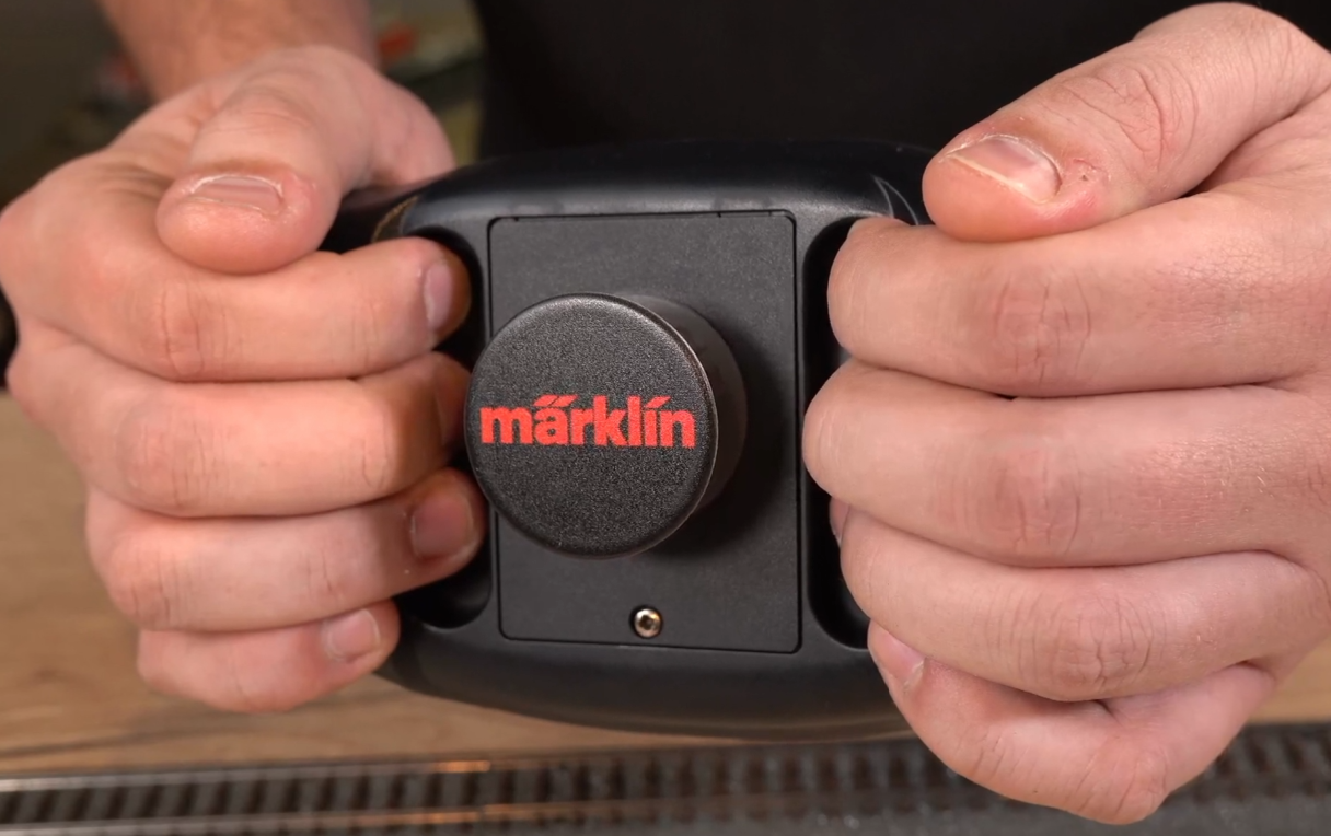

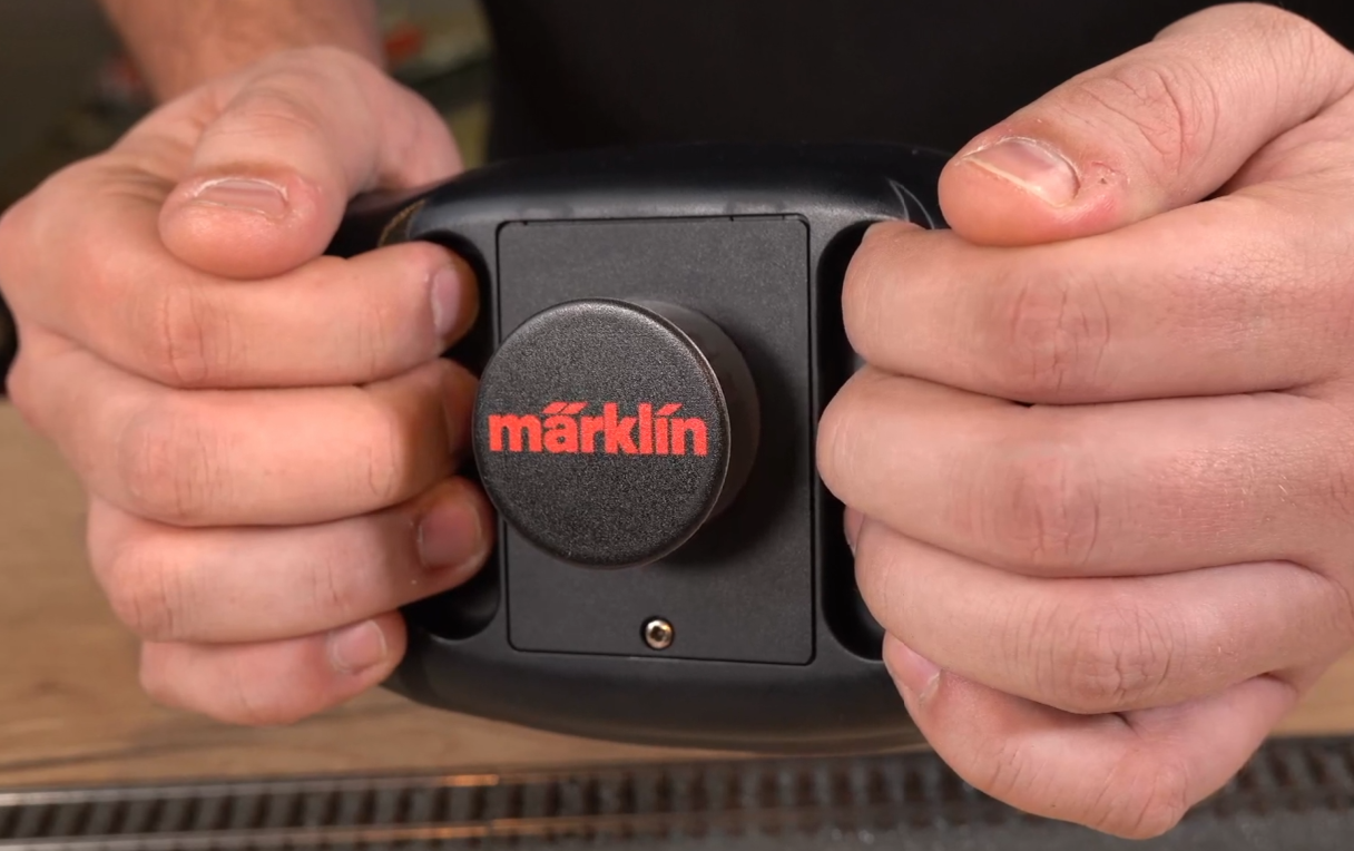

Er der ændret på designet, når nu den er trådløs?
Ja. Mobile Station WLAN kommer med en "knob" på bagsiden, så du nemmere kan holde den i hånden og betjene den med tommelfingeren. Når du vender din Mobile Station WLAN på højkant, så vil skærmens indhold rotere med, så det er nemmere at læse.

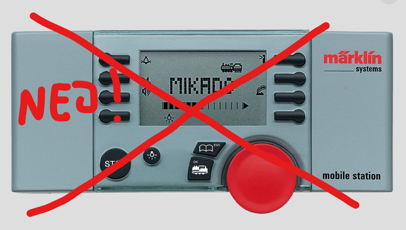

Kan jeg bruge Mobile Station WLAN med min Mobile Station 1 (60652)?
Nej. Det kan du ikke.
