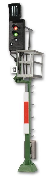

Hvordan får jeg nemmest et udkørselssignal til at vise bestemt signalbillede med færrest tast på IB’en. Det har 4 signalbilleder og for at det kan vise feks udkørsel med 60km/t skal jeg bruge 2 adresser hvor signalet skifter fra rød til udkørsel med 60. Det har adresserne 47+48
Signalet står på rødt:
Så første tast = grøn
Andet tast = udkørsel med 60 km/t
Og til sidst skal jeg taste 2 gange for signalet bliver sat på rødt. Kan det gøres smartere, måske ligge ind i en togvej, men får jeg så ikke en masse skift før jeg får det ønskede signal?
