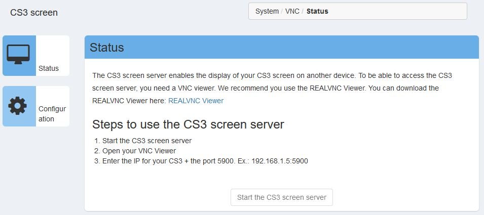

Da det ikke er muligt at arbejde med hændelser i CS3 webserver, har jeg forsøgt at starte den indbyggede VNC server.
Jeg får en bekræftelse på at den er startet, men jeg kan ikke connecte med min VNC wiever, hvor jeg forsøger at tilgå ip-adresse:5900. Jeg har fin netværksforbindelse, hvor jeg kan pinge CS3 og som nævnt fint kommunikere med webserver.

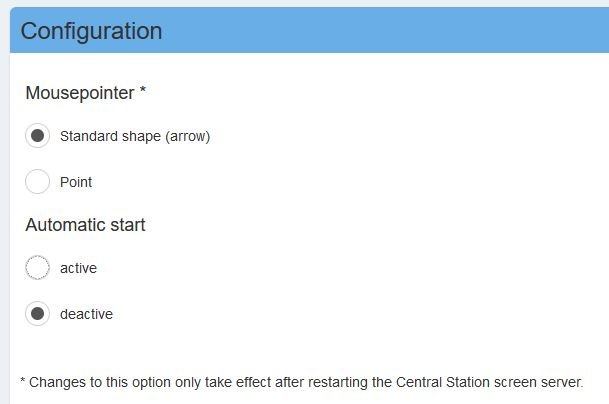

Forsøg med CS3 og PC på kablede forbindelser og forsøg med at forbinde med TightVNC gav desværre ingen bedring. Når VNC-server er aktiv bliver knappens farve ændret fra grøn til ingenting, og ikke mere klikbar. Jeg synes at have set et screenshot hvor den ændrer farve til rød og man kan lukke ned for serveren igen?

Jeg kan i øvrigt heller ikke vælge at VNC-server skal starte automatisk. Kan I det?

  1. Har du starten "Screen serveren" først. Den skal være i grøn, før du starter VNC?

Jeg har lige kontrolleret, at jeg godt kan markere start automatisk, og efter en restart bliver knappen rød, og teksten ændres til "Stop the cs3 screen server". Når den er stoppet står der "Start the cs3 screen server" og knappen er grøn.

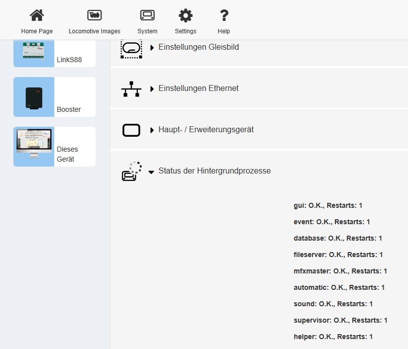

Jeg ville gætte på, at der er en service på din cs3, der ikke kører, og du derfor ikke kan starte din VNC server. Jeg ved ikke lige hvordan man ser det, men man kan da se om alle bagrundsprocesser kører:
