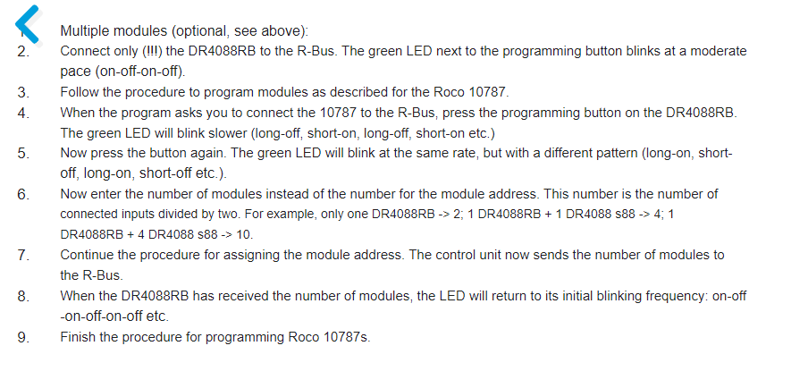

Jeg har et lille forståelsesproblem.
Jeg har et setup med en z21start + Digikris DR4088RB + en DR4088. Nu vil jeg tilføje endnu en DR4088.
Er der en simpel måde at sætte en ekstra DR4088 på+ eller skal man konfigurer hele striben ( alle 3) forfra ?
Hvis det er det sidste, så skal jeg angive antallet af moduler til 6 i under pkt 6 i vejledningen:
Klip af vejledningen
Skal jeg så tilslutter begge DR4088 og afslutte med pkt 7 og pkt 8?
Eller skal jeg tilslutte dem enkeltvis, i så fald forstår jeg ikke hvordan punkt 7 skal foretages.
Håber der er nogen der har prøvet det her der kan hjælpe mig :-)

Når du skriver RB ved et modul, går jeg ud fra at de andre er med S88, er det korrekt?
I så tilfælde er det kun RB modulet der skal programmeres til "antal tilbagemeldinger i alt", så den ved, hvor mange rigtige RB moduler den skal emulere og hvor mange S88 moduler den skal "spørge".
S88 har som sådan ingen adressering. De fungerer som rene skifteregistre, hvor data clock'es serielt gennem registeret.
Grunden til at du skal sætte antal moduler, er at RB modulet skal latche data ind i skifteregistrene, clocke 32 gange (ved 2 S88 moduler) og så ellers starte forfra, samtidig med at den har læst sine egne 16 indgange og så ellers sende status på 48 indgange tilbage til z21 via RB.
Giver det mening, eller taler jeg i tåger?

Hej Klaus
Tak for hurtigt svar.
Jeg tror jeg forstår hvad der sker ved opsætningen.
Så jeg tolker at de to 's88' udgaver af DR4088 kan forblive forbundet med DR4088RB modulet, idet DR4088RB er set fra z21 det eneste modul på R-Bussen.
Korrekt ?

Jeps…..
