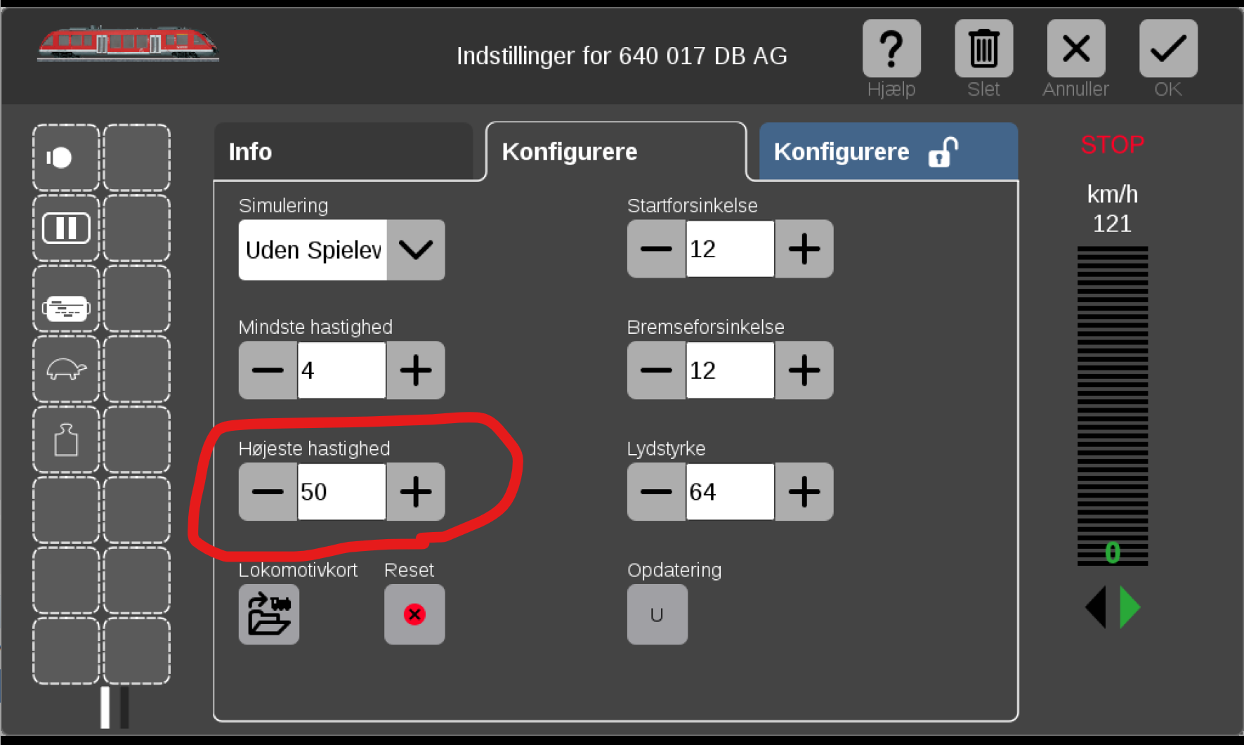

Håndkontrollerens joystick har ikke mange nuancer når det kommer til finfølsom styring af toget. Derfor kan du med fordel ændre hastighedstabellen i dit lokomotiv til at kompensere for dette. Har du adgang til en CS3 (eller CS2) er dette meget nemt, rediger lokomotivet og vælg en eksponentiel accelerationskurve. I eksemplet herunder har jeg valgt indstillingen "meget eksponentiel".
Har du ikke adgang til en CS3, kan du evt. spørge om din forhandler vil hjælpe dig.
Reducér herefter tophastigheden på lokomotivet til en tophastighed passende for dit anlæg.
Efter ændringen har du meget bedre kontrol over toget. Togets acceleration vil være afstemt, så det kompenserer for den "lidt grove" styring som håndkontrollen arbejder med. Du kan nu skubbe joysticket fremad, og toget vil accelerere lige så roligt, og aldrig ramme en tophastighed højere end du kan styre det.
