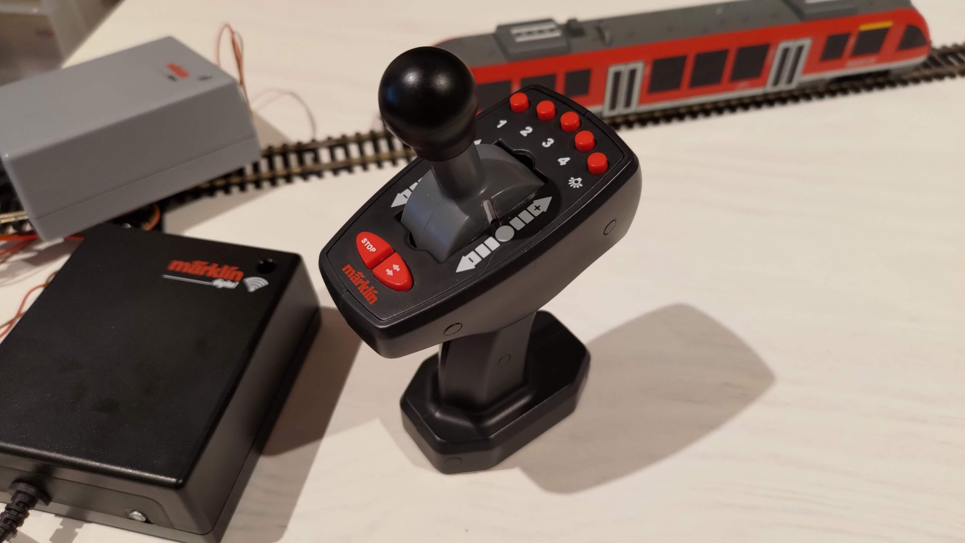

IR håndkontrol
Märklins IR håndkontrol er en grå infrarød styring som leveres med startsæt. Den er meget simpel, men stadig særdeles interessant, hvis du kun skal styre ét lokomotiv. I sin oprindelige udgave er det givet på forhånd, hvilke adresser den kan styre, men med WLAN boksen kan du nu konfigurere dette.
Øverst har håndkontrollen fem knapper til styring af frontlyset, samt funktioner 1 - 4 på lokomotivet. Nederst har den en knap til nødstop og en knap til retningsskift.

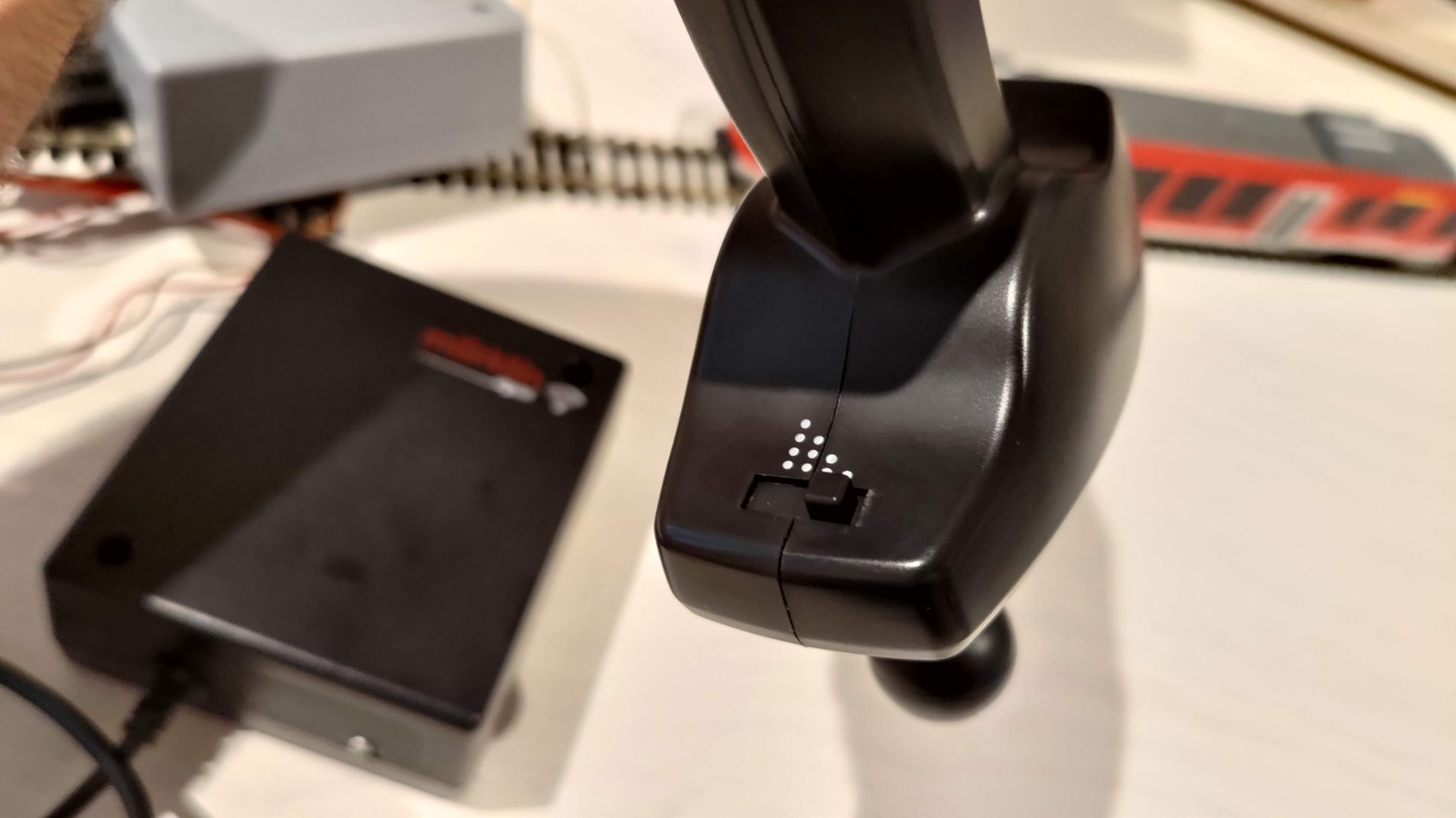

Hvis du vender håndkontrollen om, så har den en knap til skift af adresse. Du kan vælge mellem adresse "1 - 4", men vær opmærksom på, at 1 - 4 kun repræsenterer de faktiske adresser som er konfigureret i din WLAN boks.
Skubber du joysticket fremad accelererer toget, trækker du joysticket tilbage vil toget taget farten af. Holder du joysticket tilbage længe nok, vil toget standse helt.

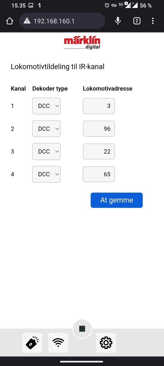

Når du tilslutter din WLAN boks til din skinneboks (60116), så opretter WLAN boksen et lille Wi-Fi. Hvis du forbinder til det, kan du konfigurere hvilke adresser din håndkontroller skal styre.
  1. Forbind til WLAN boksens Wi-Fi, som du vil forbinde til et hvilket som helst andet Wi-Fi med f.eks. din smartphone. Navnet er entydigt og koden er fast: maerklin160
  2. På konfigurationssiden kan du vælge mellem tre menupunkter. Det første menupunkt er adresserne på håndkontrolleren. Vælg det, og angiv de ønskede adresser og vælg protokol. Den foreslår selv DCC, men du kan skifte det til MM.
  3. Gem indstillingerne og du kan nu køre med dine tog.

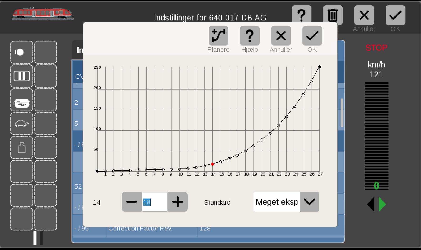

Håndkontrollerens joystick har ikke mange nuancer når det kommer til finfølsom styring af toget. Derfor kan du med fordel ændre hastighedstabellen i dit lokomotiv til at kompensere for dette. Har du adgang til en CS3 (eller CS2) er dette meget nemt, rediger lokomotivet og vælg en eksponentiel accelerationskurve. I eksemplet herunder har jeg valgt indstillingen "meget eksponentiel".

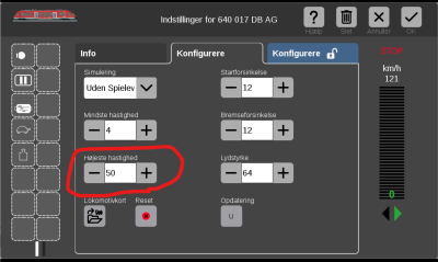

Reducér herefter tophastigheden på lokomotivet til en tophastighed passende for dit anlæg.
Efter ændringen har du meget bedre kontrol over toget. Togets acceleration vil være afstemt, så det kompenserer for den "lidt grove" styring som håndkontrollen arbejder med. Du kan nu skubbe joysticket fremad, og toget vil accelerere lige så roligt, og aldrig ramme en tophastighed højere end du kan styre det.
