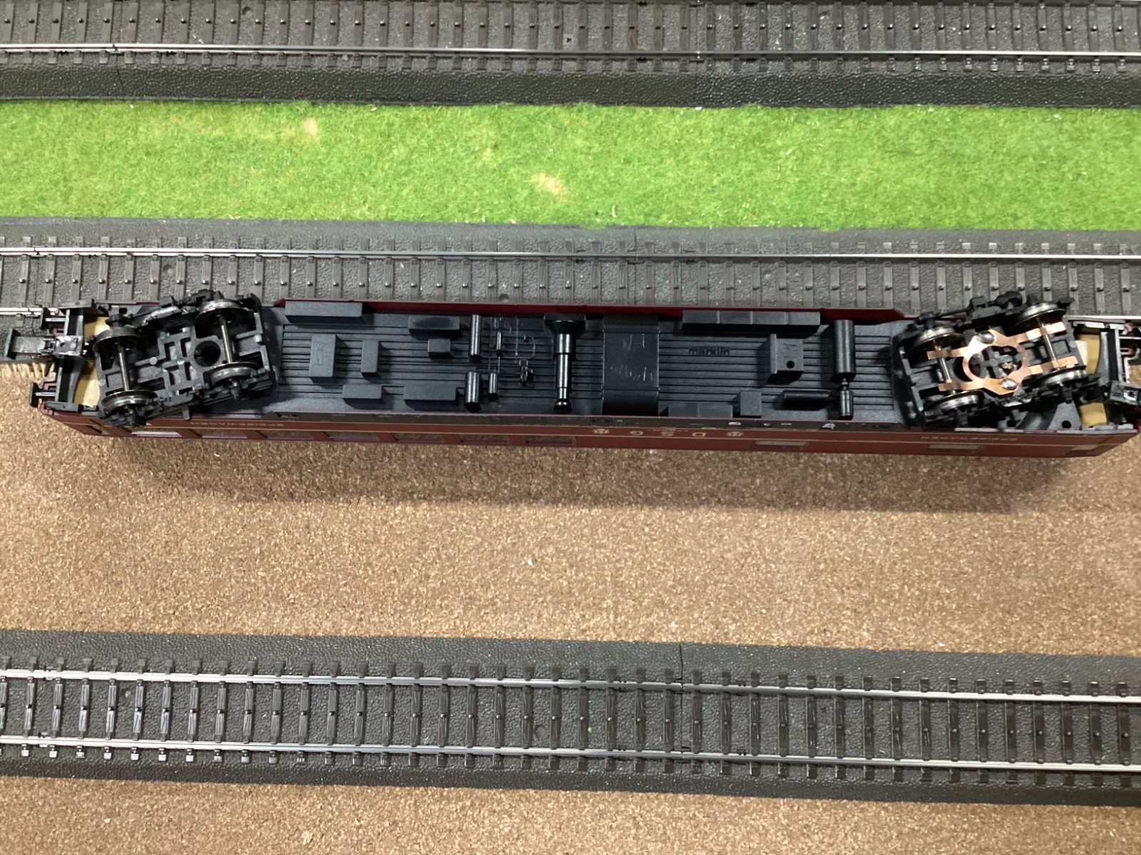

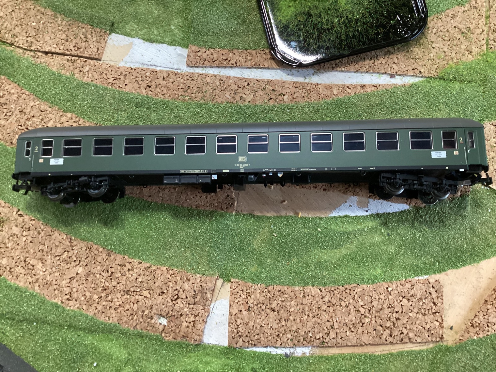

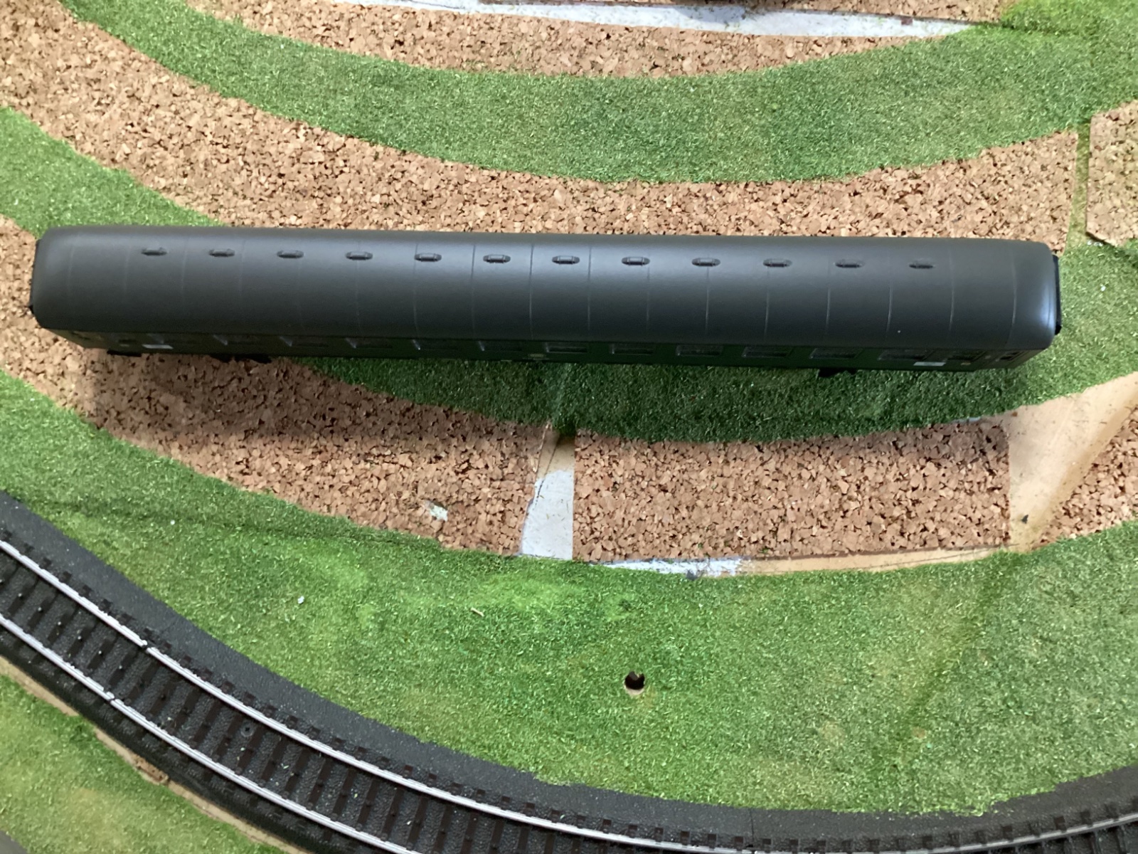

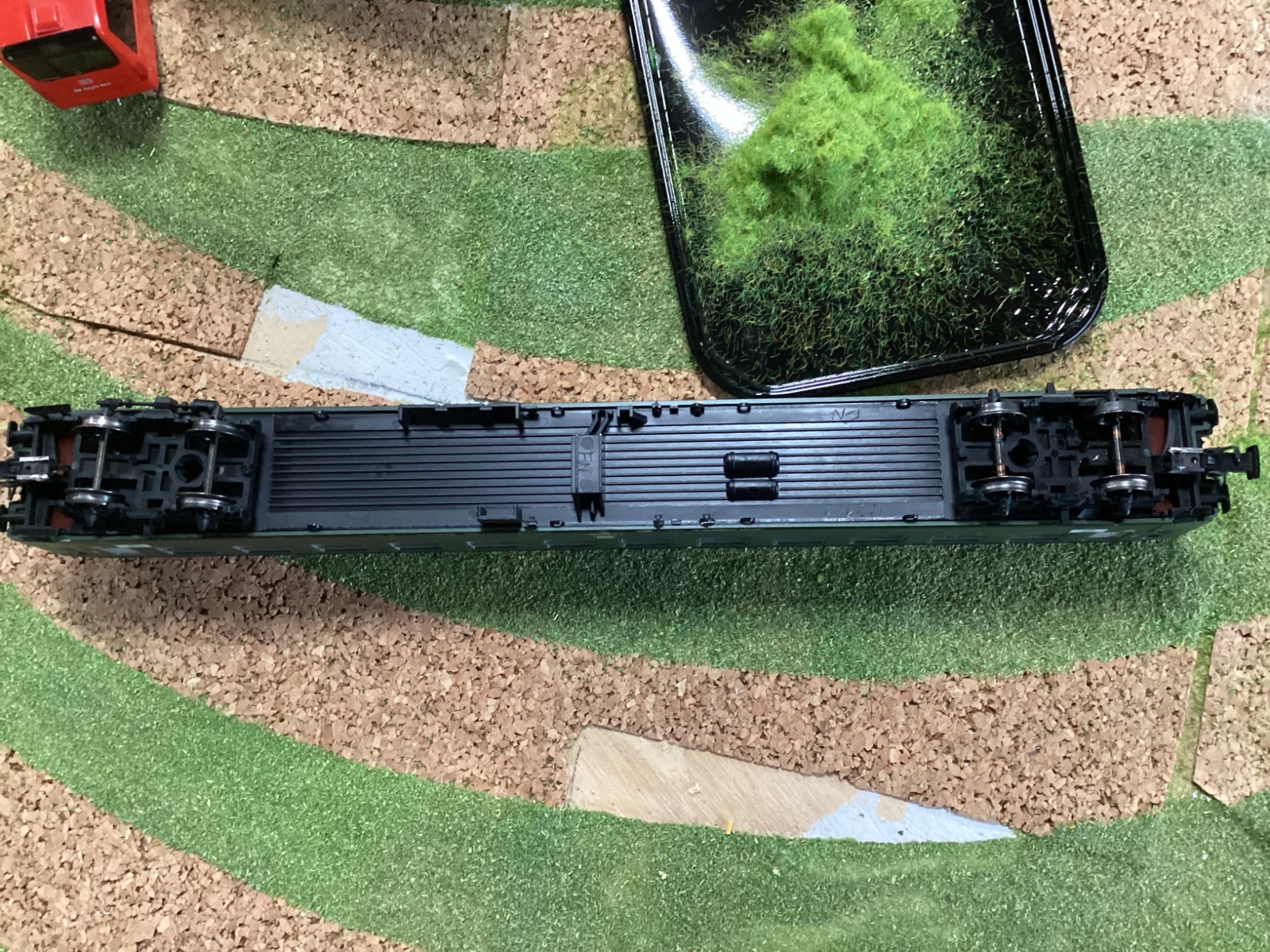

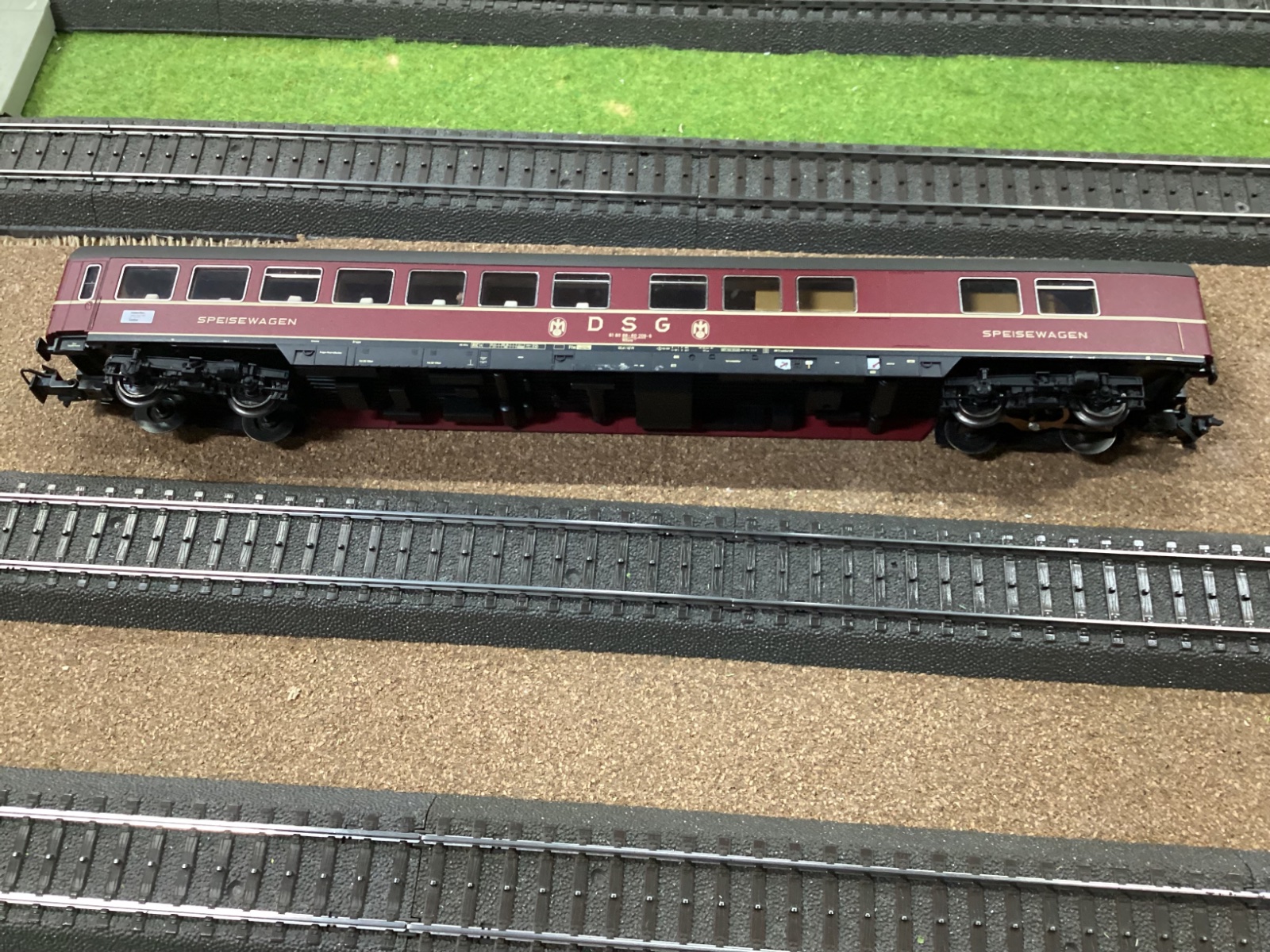

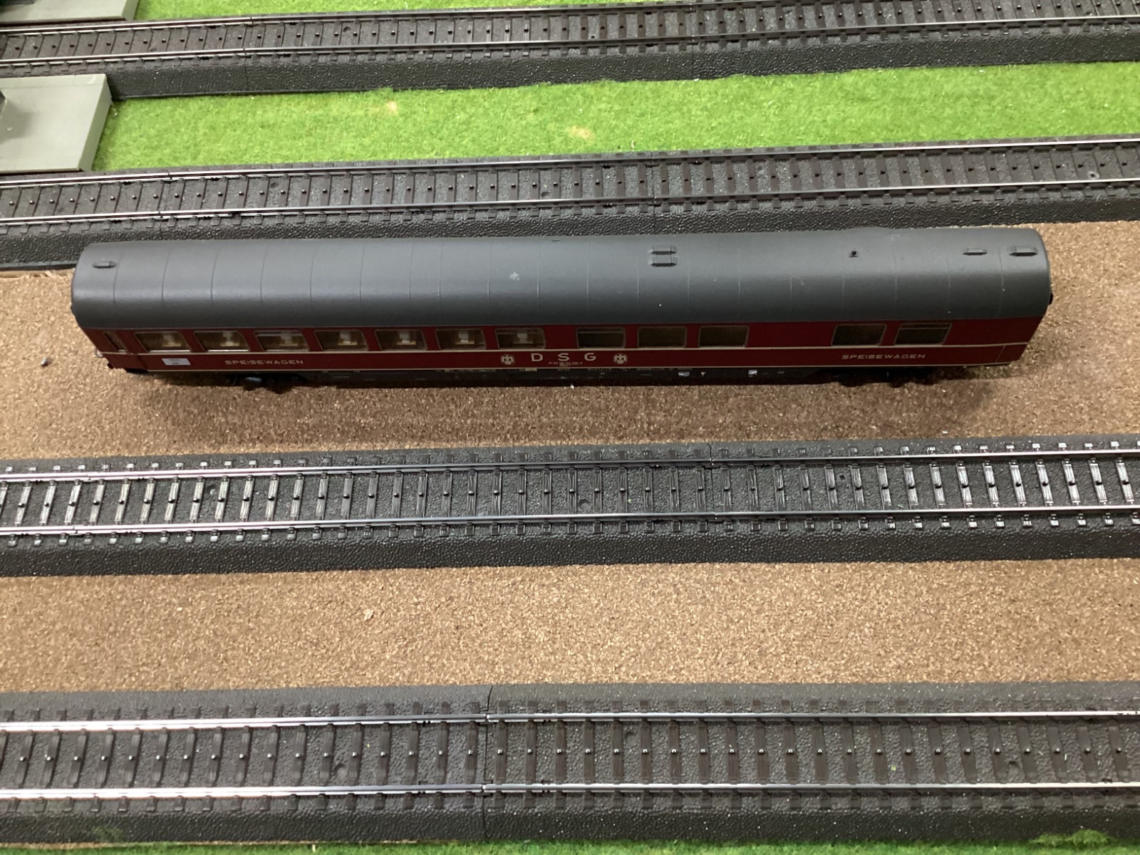

Det er Märklin vogne, jeg kender desværre ikke nr. og model.
6 billeder vedhæftet.

Den røde DSG er lang, så måske er det små kurve diametre ....
Hva' er diameteren på den kurve, hvor der er afsporingen.
Det sikkert, når togstammen forlader kurven.
Blot en vogn, der ikke passer til dit anlæg ....

Lyder fornuftigt, jeg har købt 3 stk blå DSB vogne, de køre super godt.

Den røde vogn ligner den mangler en fjeder til at trække koblingen tilbage til centerpositionen.
