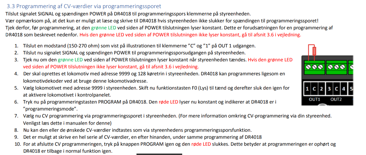

Iflg manualen til DR4018 kan man ved at sætte en modstand ind mellem to af klemmerne, programmere den på 'programming track' hvilket skulle gøre det muligt at læse de eksisterende CV værdier.

4. Der skal oprettes et lokomotiv med adresse 9999 og 128 køretrin i styreenheden. DR4018 kan programmeres ligesom en lokomotivdekoder ved at bruge denne lokomotivadresse.
Men Klaus når du skriver at der ingen forskel er mellem CV programmering mellem z21 og LokProgrammer, antyder du så at der er noget helt andet galt ??

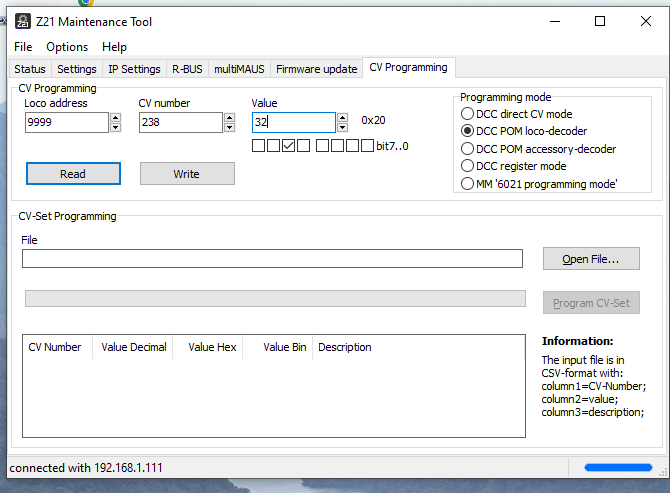

Med z21 har jeg fudt den danske vejledning fra Nettog.dk for så vidt at jeg benyttede Z21Maintenace
Jeg prøvede både DCC POM Loco*decoder og DCC POM Accessory-decoder.
Jeg kunne ikke se nogen virkning :-(
Det jeg vil rette er længden af aktiveringen af sporskifter. Standardværdien i CV238-253 er 128 svarende til 0,8 sek. Da jeg har givet sporskifterne 'bypass' så switchene i begge ender er kortsluttet skal aktiveringstiden sættes ned til f.eks 0,2 sek svarende til en CV værdi på 32. Jeg har allerede et 'nedbrændt' sporskifterelæ :-(

Du kan ikke POM til acessory decoder - den opfører sig som en lokomotivdekoder.

Det er lykkes mig at læse og skrive CV værdier i eb DR4018 med ESU LokProgrammer
Jeg gjorde følgende:

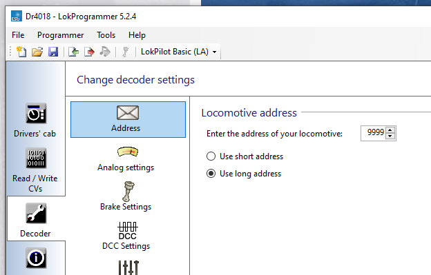

  1. Oprettede et nyt lok ved navn DR4018 med en LokPilot Basic (LA) LA står nok for Long Address

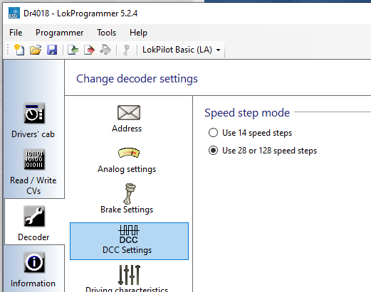

  2. Under DCC settings valgte jeg 'Use 28 or 128 speed steps'

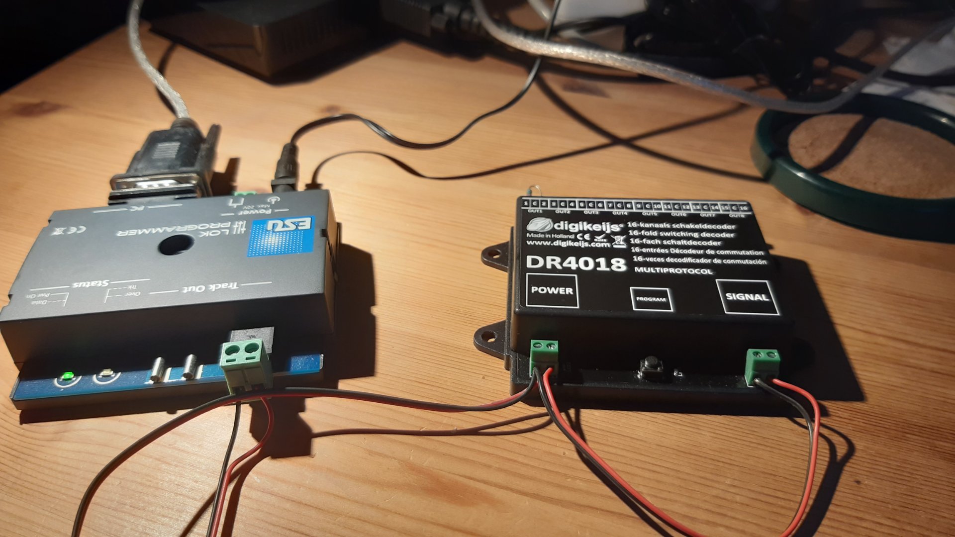

  3. Satte en 200 Ohms modstand mellem klemmerne 1 og C, samt forbandt POWER og SIGNAL til ESUs Track Out.
  4. Der er ingen lys i grøn lampe på DR4018 for vi skal tænde for loket.

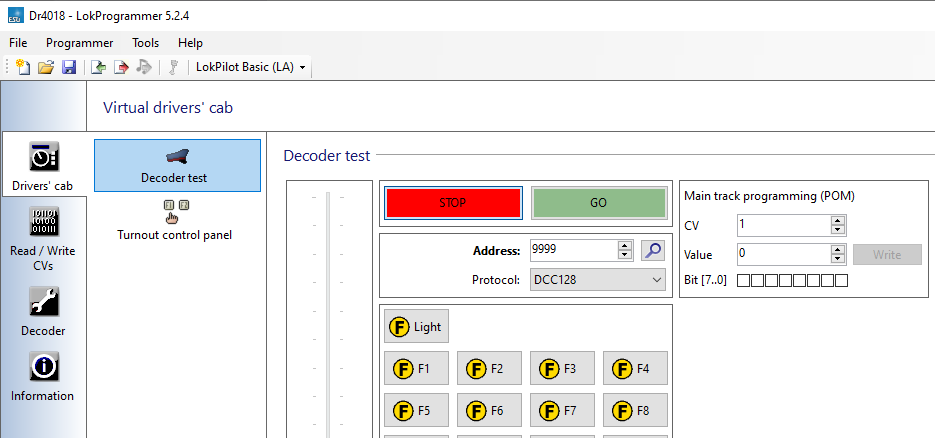

    Gå til Drivers Cap og vælg Protocol DCC128 og tryk på GO
  5. Nu er der grønt lys på DR4018 tryk nu på PROGRAM knappen, -det røde lys tænder
    Fra nu af opfører det grønne- og rødelys sig ikke som man kunne forvente ud fra manualen (den danske

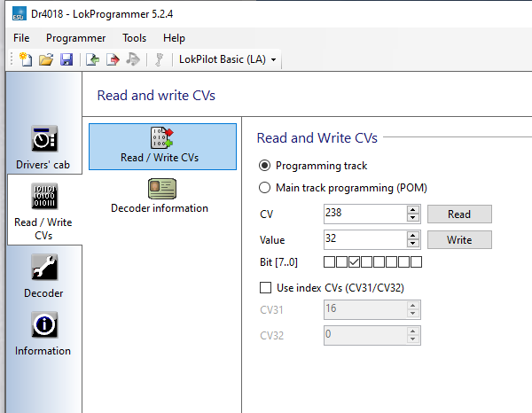

  6. Gå til Read / Write CVs.
    --Læse: indtast CVnr og tryk på Read - grønt og rødt lys vil blinke et par gang og så kommer værdien
    --Skrive: indtast CVnr og værdi (husk at tryk enter, så bit markering svarer til værdien) og tryk på write - grønt og rødt vil blinke en gang
    VIGTIGT! Inden du lukker ned skal du stoppe program-mode på DR4018
    Gå til Drivers Cab igen. Tryk på GO igen. Grønt og rødt lys dukker igen. Tryk igen på PROGAM på DR4018.
    Dernæst STOP i Drivers Cab. Nu kan du afbryde.
Om det så hjælper på mit sporskifte problem må jeg så se. Men jeg kunne se at programmering via z21 maintenace og z21 app ikke var lykkedes.
