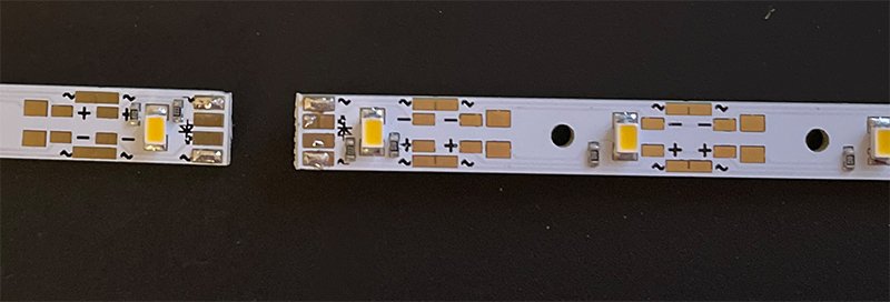

Kan man forlænge en ESU lysstav 50708?
Jeg har nogle stumper fra lysstave jeg har afkortet, og nu har jeg en vogn hvor endeperron ikke har lys.
Tænkte derfor om det er muligt at bruge en afkortet stump med 2 led lys på eller er det ikke muligt?
Hvis ikke, har nogen en ide til hvordan jeg kan få lys på nemmest måde ?

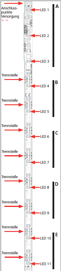

Der er loddeøer ved hver "trennstelle", så jeg vil antage at det er muligt at lodde ledninger på der og genoprette forbindelsen.

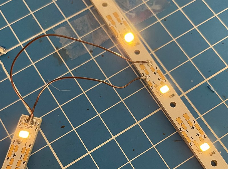

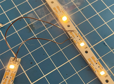

Har prøvet at forbinde men uden held, prøvet på flere måder.
Der kommer ikke lys i den enlige led

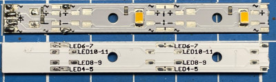

Det ligner afslutningen på to separate lysstave du har der? Ikke en stump fra en anden lysstav?
Det viste er ikke en "trennstelle" men der hvor du forbinder slutlys etc.

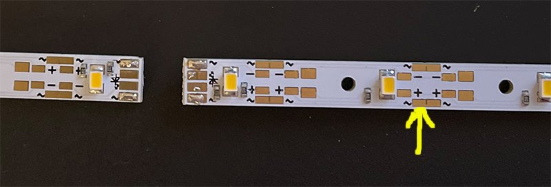

Troede de kunne forbindes de 2 afslutninger. Har prøvet med trenstelle, nu ikke på den viste, men en stump
her kom der heller ikke lys.

Du skal huske at de enkelte stykker skal vendes rigtigt. På dit sidste billede skal den del der er til venstre vendes om eller også kan du krydse ledningerne. Læg mærke til hvor der er + og -, og hvordan "diode tegnet" vender.
Det er muligt, men ikke ved hjælp af loddeøerne.
De to yderste loddeøer (en på hver side) er skinnestrømmen. Den har ikke noget med lysdioderne at gøre.
De to næstyderste er plus og minus efter ensretteren på dekoderen. Plus bruges muligvis til lysdioden.
Du skal finde et forstørrelsesglas (eller bruge det du eventuelt har i din telefon) og kigge på printbanerne der går til lysdioden og modstanden. En af den har du skåret over, nemlig den der kommer fra dekoderen og som styrer om lyset er tændt eller slukket.
Jeg kan ikke huske om det er to separate printbaner nede fra dekoderen og frem til lysdioden, eller om lysdioden i den ene side er forbundet til plus (eller minus).

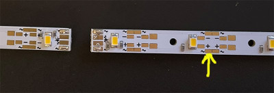

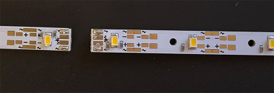

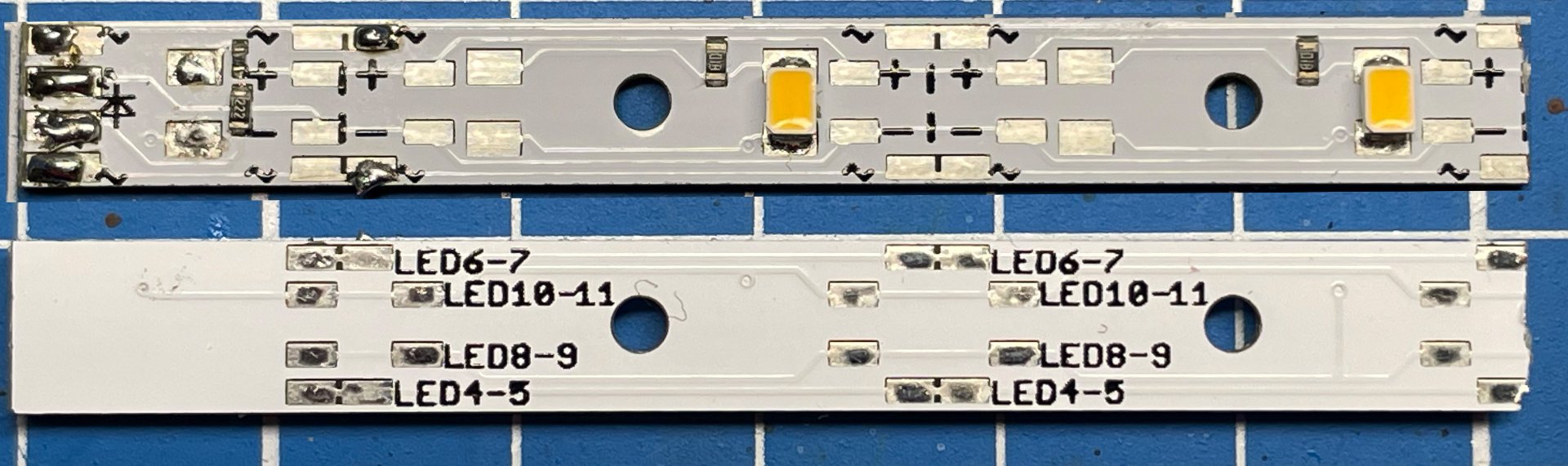

her for og bagside, kan godt se modstand/led men har svært ved at gennemskue
hvor den er der er skåret over?

Så lykkedes det, tak for hjælpen :-)
mvh Torben

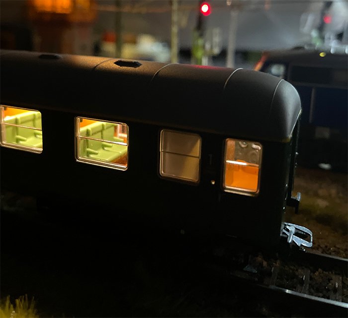

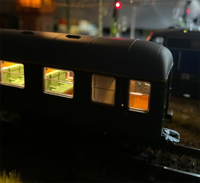

Så blev vognen færdig. Måske en større ombygning, men er tilfreds med resultatet,
syntes det så forkert ud der ikke var lys overhovedet på endeperonnen.
