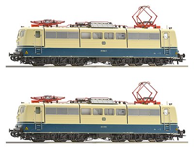

Roco udsender BR 151 i dobbelttraktion, men ved nogen hvordan med front og slutlys? Tænker hvor maskiner er koblet sammen skal de jo være slukkede
og med vogne, også bageste loks slutlys. Er det muligt ? Jeg har hentet de forskellige sider/manualer på Roco`s hjemmeside og bliver ikke klogere.

Men som jeg læser vejledningen til dekoderen i 151 sættet kan du laver undertrykning af lys ved de to førerstande med F12 og F13.
Du har også, hvis du ALTID vil køre med dem sammenkoblede, mulighed for at slukke lyset i den ene ende ved hjælp af en lille switch på printkortet. Det kunne man passende gøre ved de to ender der støder mod hinanden og så ellers bruge F12/13 til at undertrykke lyset op mod vognene.
