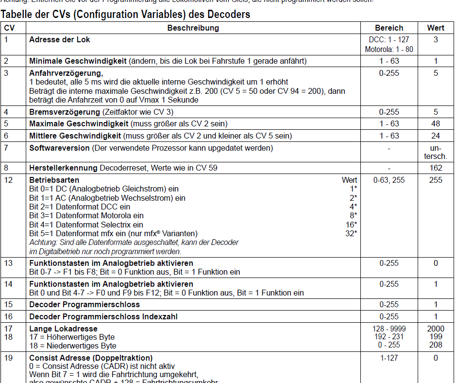

Torben
Indlæg: 183
Tilmeldt: 14 feb 2016, 11:05
Re: PIKO lokomotiv og bremsemodul
Indlæg af Torben »
Her er for PIKO SmartDecoder 4.1 PluX22
Det må være cv 12 du skal have fat i.
mvh Torben

Hej Torben
Tusind tak for at finde den CV jeg skal rette.
Når jeg bruger min CS3+ kan jeg ikke få adgang til at rette i CV på toget. Kan man bruge en ESU lokprogrammer til at læse PIKO decoder.

Indlæg: 4580
Et lokomotiv med mfx indeholder ingen CV værdier.
Derfor vil dit PIKO lokomotiv som din central har genkendt som et mfx lokomotiv ikke lade dig rette i CV værdier.
Du kan så mfx fra i din central og oprette lokomotivet som DCC. Sp kan du rette i alle værdier.
Du kan også rette CV værdier med din LokProgrammer.
