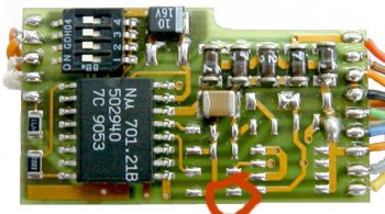

Kan jeg på nogen måde få loddet en ledning på hvor loddeø er væk? Eller er det umuligt?
Det er ikke en decoder men billedet er blot for jeg er ikke sikker på de elektriske benævnelser :-)
mvh Torben

Måske kunne løses med et hul på f.eks. 1 mm, og så ledningen til at få forbindelse med printet !!

bygger01 skrev: 08 apr 2024, 18:24
Måske kunne det løses med et hul på f.eks. 1 mm, og så ledningen til at få forbindelse med printet med lidt loddetin !!

Jeg ville nok finde den bane, som øen sad fast på. Så vil jeg forsigtigt skrabe lakken af banen med en skalpel og så lodde tynd ledning fast på den nu blotlagte printbane

Eller også prøv at følge banen til den anden ende. Måske er det lettere at lodde ledningen fast dér.
