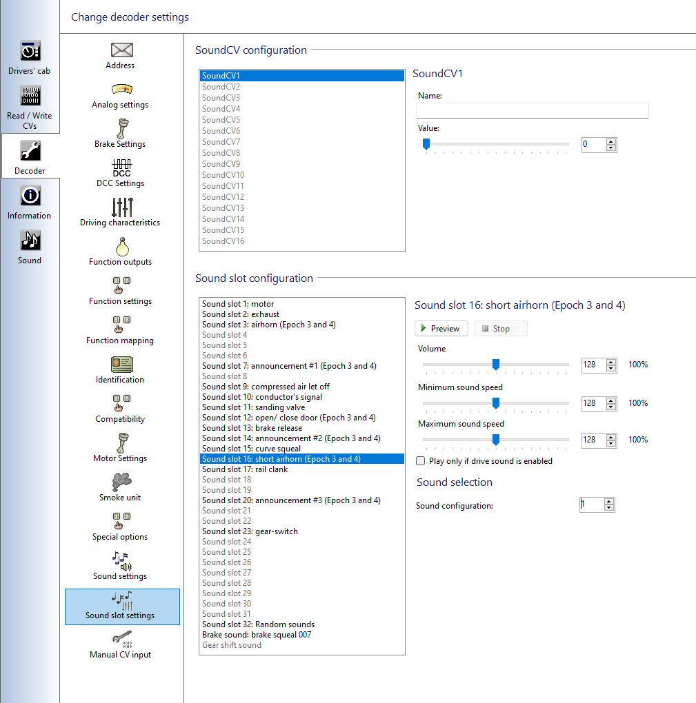

Nogen der ved om der er begrænsninger alt efter dekoder type?
Jeg vil ændre lyden i CV 48, men når jeg prøver i lokprogrammer er CV ikke i listen?
Det er Loksound 5 21MTC MKL 58449
mvh Torben

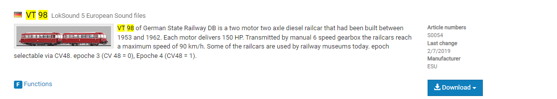

Mon ikke bare de har glemt at ændre teksten fra LokSound V4 filen?

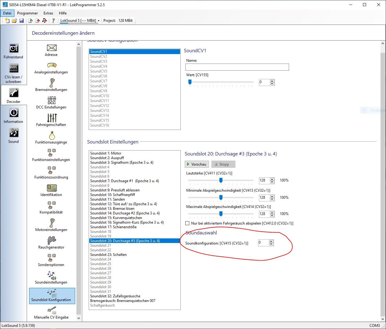

Det betyder at LokSound V4 har en mulighed for at skifte med CV48, hvor LokSound V5 har mange flere muligheder.
Den løsning der er valgt her, kan du vælge det individuelt for hvert soundslot, hvilken "lydepoke" du vil have.
Du kunne også være så fræk at gå ind i hver af soundslots og ændre "select" til "SoundCV1".
Så er det en CV værdi der ændrer alle.

Så fik jeg øvet med lyde på lokprogrammer. Jeg har aldrig været inde i de menuer før,
men holda op det giver muligheder :-)
Så nu er jeg tilfreds men min lille tyske Brummer. Fik lavet lyde om til Epoke4 ,
det er da super genialt ved at ændre en værdi i cv skifter mellem lyde Epoke 3-4:-)
Fik justeret horn i forhold til motor mm. Før har jeg kun justeret motor lyd i cv 63.
Samtidig dæmpet indvendig belysning, og finjusteret køreregenskaber.
Det her skal jeg godt nok mere i dybden med :-)
Tak for input Klaus :-)
