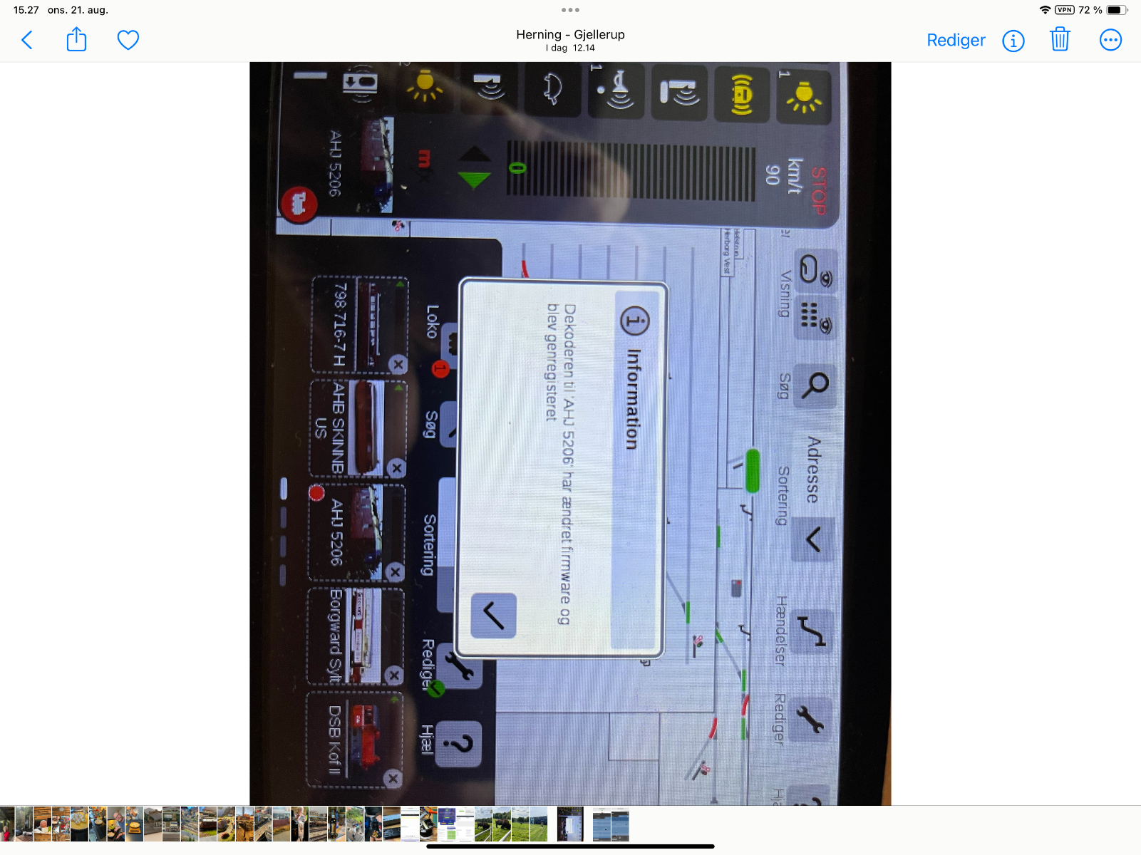

Marcipanbrødet kom programeringssporet
Og da jeg ville ind i konfigurering, så der blot en indlæsning af dekoderen & en omstilling til fabriksindstilling. Og hver gang jeg prøvede, kom der blot en ny opdatering:

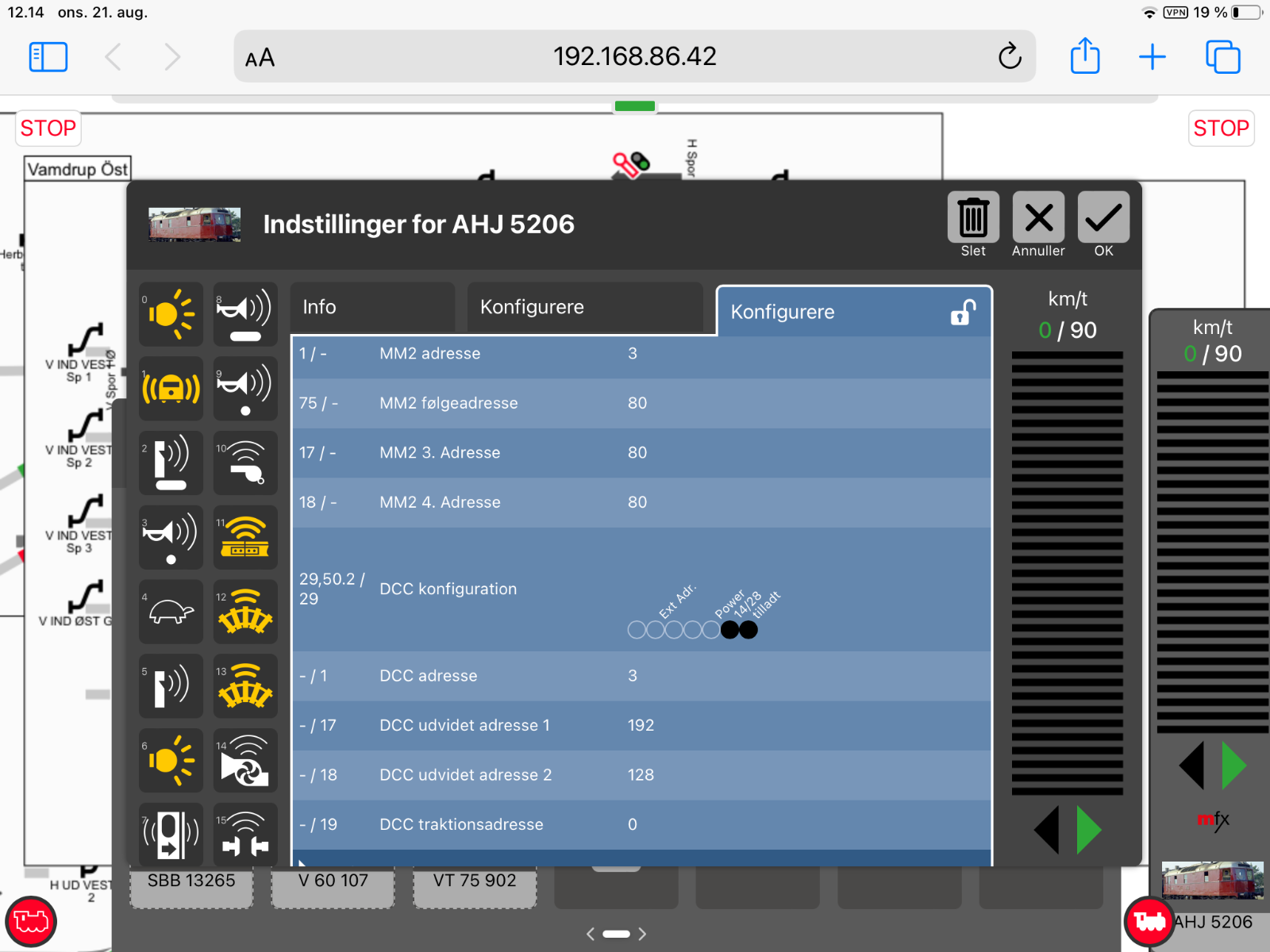

Så blev der prøvet på den gamle ipad og her var det direkte ind, som det kan ses her:
Men der er ikke nogen cv værdi 50.

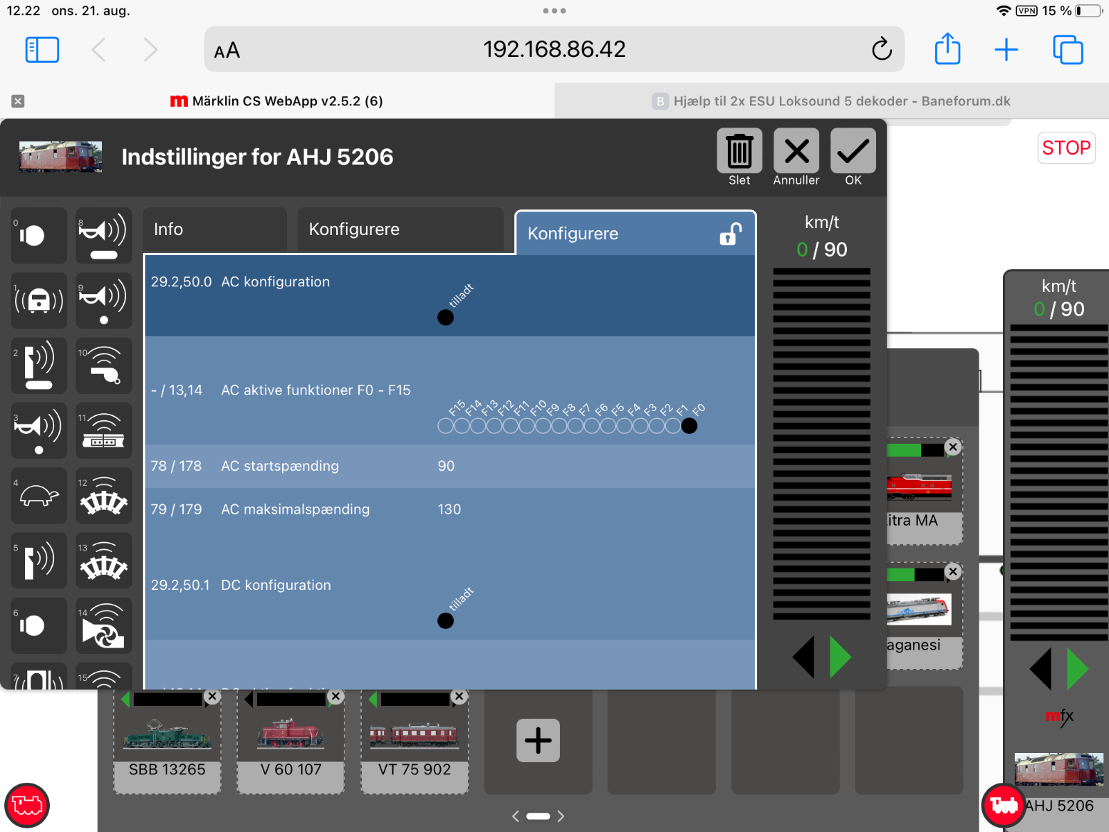

Der er dog 50.2 flere steder, som kan ses af den vedhæfte file, men her ingen numerisk værdi.

Ved DC Konfiguration fjerner du markeringen ved “tilladt”.
Så burde du kunne bremse som du vil.
