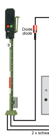

Jeg mangler nogle dioder til Wiessmann signaler, dioder 1N4148. Når jeg søger på dem er der forskellige
Volt og mA, hvad skal jeg gå efter ?

En standard 1N4148 vil uden videre kunne bruges, ex: https://minielektro.dk/com-10395.html

Jeg bliver nødt at spørge indtil de omtalte dioder for at være sikker …
Er det ikke blot en “slags” ensretter, der ved at blive loddet ind i et kredsløb f.eks. kan ændre AC til jævnstrøm ?
I princippet jo; men 1N4148 er en såkaldt signaldiode, så den kan ikke holde til ret meget energi - deraf navnet signaldiode - Den lader en positiv spænding generere en lille strøm fra Anode til Katode, der så ved daglyssignalet vil få en LED til at lyse.
Ofte benyttes signaldioder til at lave diodematricer med (simpel logikkredsløb til at bestemme hvornår forkellige hændelser skal være sande)
