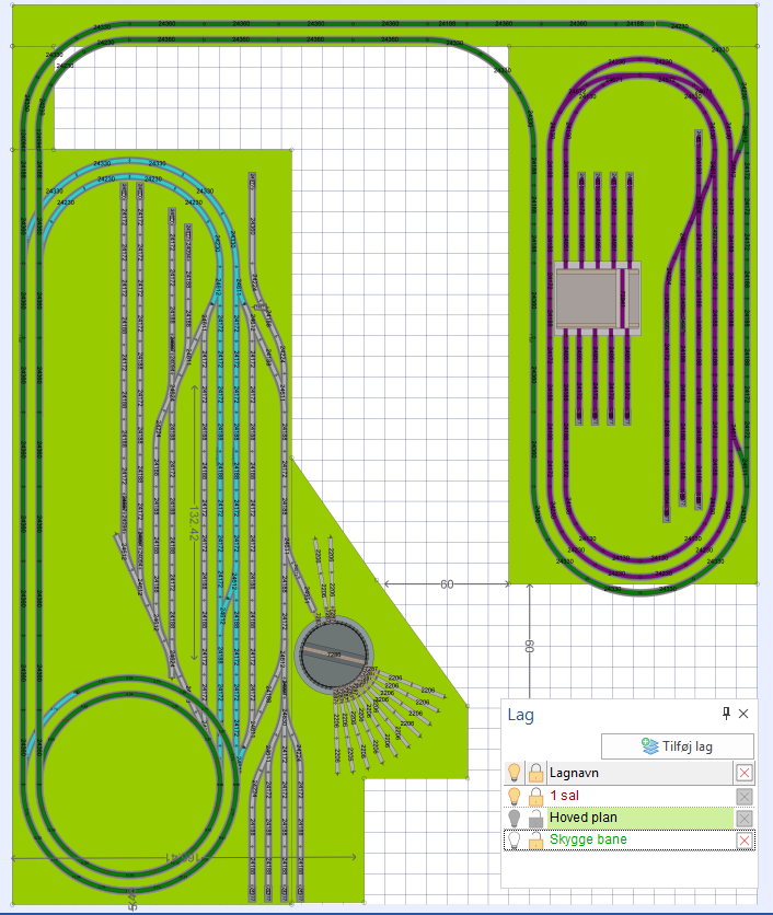

Hej.
Jeg er i gang med at planlægge en bane igen efter at være flyttet for 6 år siden, så skal jeg til at igang med at lave en bane,
har lavet noget udkast, men de er meget rundt, har svært ved at få lavet det der ekstra.
dog er jeg glad for jeg har fået indbygget to små rundbaner til børnene, og så har jeg også fundet pladst til både skydebro og drejesive. Hvis nogen har ider til noget ekstra er de velkommen.
Rum er ca 360 bred og 480 lang, hvor det er længest, og uden for hak er der ca 420, der er har i det ene hjørne hvor der er "hak" i den Grønne bund..
Køre Märklin C-skinner

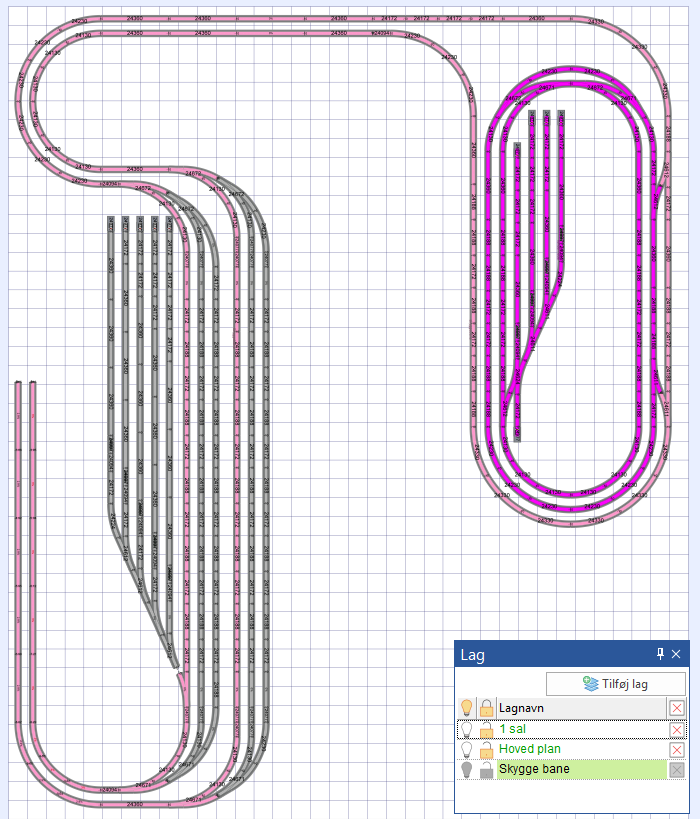

Nedersteplan/skyggebane
Mellem plan og øversteplan samlet

Jeg har lidt svært ved at overskue det hele (men det er bare mig). Er der f.eks. en vendesløjfe et sted? (Det er der sikkert nok, hvis man kører hele vejen ned gennem skyggebaneniveauet. Eller måske allerede på mellemlaget).

Jeg har også kigget lidt på din plan, men jeg kan ærlig talt ikke finde ud af, hvad du vil med den.
Hvilken trafik vil du have på din bane? Er det en legebane, hvor du og børnene kører rundt sådan lidt tilfældigt eller vil du have en mere overordnet plan med trafikken?
Der er umiddelbart lagt op til rigtig meget rangering, men vil der være et formål med det? Vogne plejer at komme og gå fra en eller anden virksomhed.
Har du en station på banen? Hvis ja, hvor er perronerne?
På nederste plan har du nogle opstillinsspor, som ender blindt. Det kommer til at give nogle udfordringer, når du skal afvikle trafikken. Jeg går ikke ud fra, at du umiddelbart kan se, hvad der foregår på nederste plan, så det med at togene skal køre baglæns ind eller ud derfra bliver udfordrende.
På nederste plan i øverste, venstre hjørne på din tegning har du en 180 graders kurve efterfulgt af en 90 graders kurve ind til en, hvad jeg tænker også er en opstilingsbanegård. Hvorfor ikke bare en 90 graders kurve i hjørnet og derved få noget mere sporplads?
Et par andre spørgsmål:
Hvor lange tog vil du køre med?
Hvor dyb er din bane? Kan du nå det fjerneste hjørne, hvis det er der toget afsporer? Samme spørgsmål gælder for nederste plan? Kan du få en arm ind uden at vælte det der stå på de andre spor?
Ksn1205 skrev: 22 feb 2026, 12:08
Hvad er det for noget ekstra du vil have? Som jeg jeg ser det, så har du allerede fyldt godt op. Husk på, at også indenfor modelbaneverden gælder less is more.
Umiddelbart tænker jeg, at rundbane til børnene er en dårlig ide. Børn bliver også trætte af at se togene køre i ring, og så vil de også køre tog på resten af banen.
Jeg forventer ikke svar på alle mine spørgsmål, men prøv at gentænke, hvordan trafikken vil glide og ikke mindst, hvad vil du selv se på din bane.

Hej.
Tak for de mange spørgsmål, det giver lidt at tænke over…
Jeg kan godt lide at skubbenlidt rund på nogen vogne, mens der er et part tog der kan køre rundt og “passe” sig selv med noget blok styring var tanken.
Der er en del op magasinets spor for at have plads til tog materiel, så det ikke skal tages af og på eller står på et hoved spor og op tage plads..
Tanken var at man skulle kunne komme op i den rundel for netop at kunne nå hele banen.
Det ekstra, er at lige nu er det bare en rundbane som er krøllet lidt sammen men man køre bare rund, så tanker var at nogen har noget med at skifte her og så ender man et lidt uventet sted eller så køre toget ind i Bjerg og så tror man det kommer lige der, men det kommer så ud et andet sted..
Har også tanke om stationer, men der er ikke tegnet paroner på endnu..

Men du har altså planlagt med en dobbeltsporet oval rundstrækning både på det nederste plan og på mellemplanet... Man kunne forestille sig at det kun var praktisk at have dette på mellemplanet, hvor man bedre kan betragte togene køre rundt og rundt, og så bruge den nederste plads til nogle længere spor (opstillingsspor, afsætningsspor) til vognstammer i venteposition.

Jeg synes at du har mange lange lige strækning. Kunne det være en ide, hvis strækningerne snoede sig bare en anelse? F.eks. med noget R4 eller R5, så du får nogle svage kurver på de længste lige strækninger?
