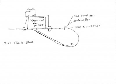

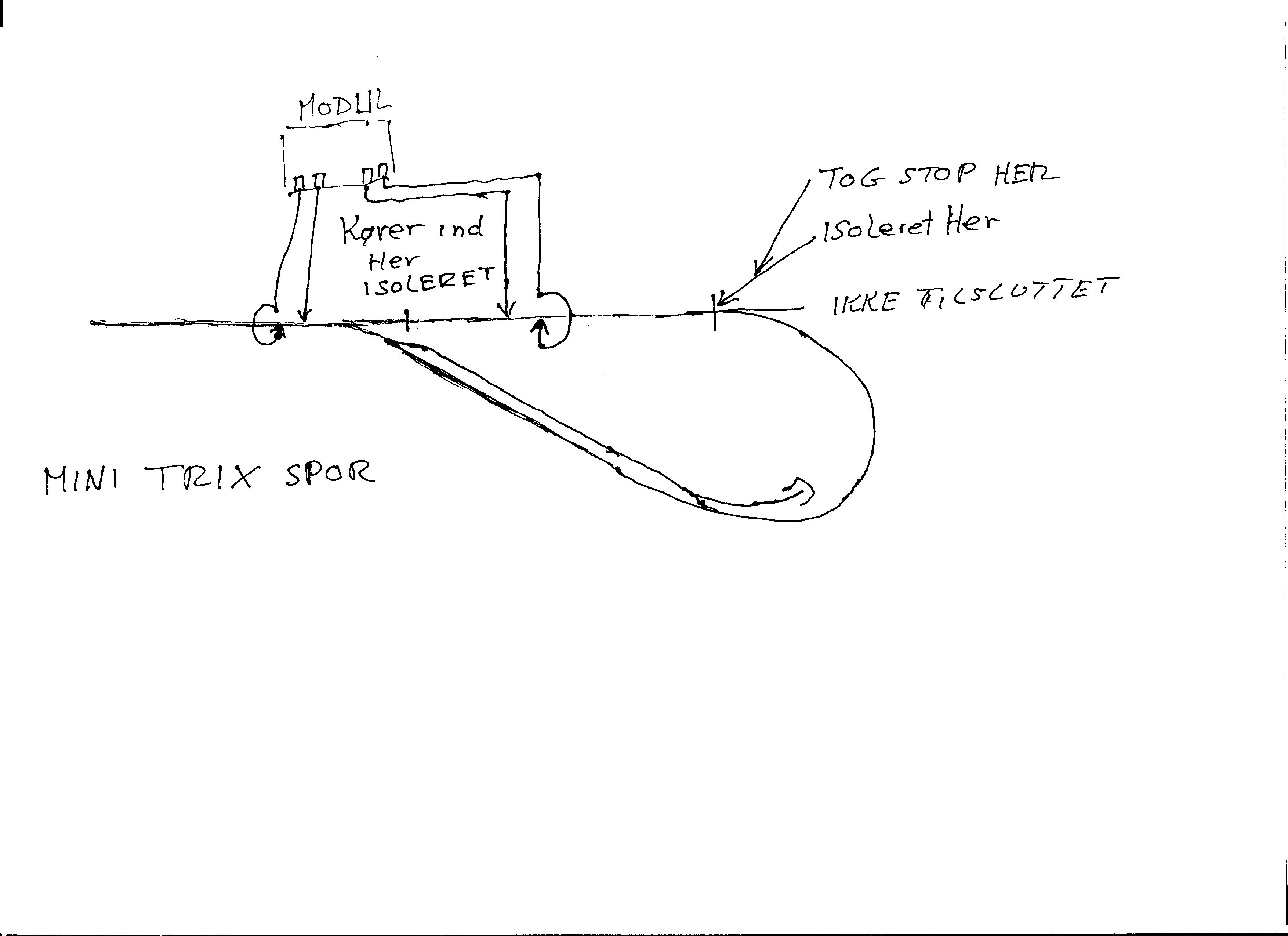

Hejsa Klaus
Nu har jeg prøvet at lave en tegning som viser hvad mit problem er ,og kan så lige oplyse at hvis jeg vender ledninger på udgang af modulet sker min kortslutnings fejl bare i modsatte ende
håber du kan tyde min tegning , hvis du ikke kan se den så send mig lige en privat besk. med mail så sender jeg den den vej
kim
kim

Du skal lige prøve at vedhæfte tegningen..... :-)

Re: problem med vendesløjfemodul hjælp
ja man må jo prøve en gang til opløsningen var for stor ,men her er tegningen
- Indlæg: 4861
Og du er sikker på at du har 2 isoleringer i hver ende?
Det er ikke sådan er der er en skinne der har forskubbet sig, eller sådan noget. Det vil nemlig give netop det du skriver.
Alternativt er dit vendesløjfemodul dødt.
Hvor i verden bor du?
Er det i nærheden af mig, er du velkommen til at kigge forbi, så skal jeg prøve modulet af.
