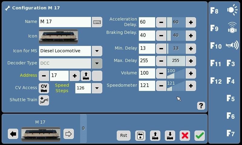

Først en undskyldning til dem som kan blive irriteret over at jeg opretter samme spørgsmål i forskellige fora... men jeg har brug for hjælp, og mest muligt input er ønsket!
Jeg har købt en M17 til AC-drift hos Ken/Hobbykæden. Der skulle være 16 funktioner/lyde fra Danske Lok-Sounds, men jeg kan kun se 13 - fra F0 til F12. Er der nogen i dette forum som har oplevet det samme, eller har en løsning til hvad jeg skal ændre - min opsætning kan jo være forkert?!

Skummelt, men igen det er jo en Märklin :-)
En 3-5 spørgsmål:
Hvilken dekoder er der i lokomotivet?
Hvilken softwareversion har du i din CS2?
Har du prøvet at trykke i de "tomme felter" og se om du så kan få en funktion frem?

Der er vel også den mulighed, at der kun er de funktioner i dekoderen som CS'eren viser. De 16 funktioner kan være en skrivefejl eller misforståelse. Inden jeg gik for meget i dybden med CS2, ville jeg teste på et andet system, at der nu også var lagt 16 funktioner ind.jhcn skrev:Jeg har købt en M17 til AC-drift hos Ken/Hobbykæden. Der skulle være 16 funktioner/lyde fra Danske Lok-Sounds, men jeg kan kun se 13 - fra F0 til F12. Er der nogen i dette forum som har oplevet det samme, eller har en løsning til hvad jeg skal ændre - min opsætning kan jo være forkert?!

Jeg skal prøve med lige så svar :D
Godt nok er der en slæbesko under, men det er Heljan der har lavet modellen for Hobbykæden/Ken.
Det er en ESU 4.0 dekoder, med lyde fra Danske Loksounds.
Nyeste udgave er version 3, jeg henter dem nemlig via netværk nu, fremfor at vente på USB-løsningen.
Jeg havde prøvet de tomme - MEN!! - ikke mens den stod på programmeringssporet.... Det virkede, så nu er alle funktioner på plads!! :)

Som du kan læse på mit indlæg til Klaus, så var det en fejl i min opsætning, og nu virker alle 16 funktioner. Jeg synes lige I skal se hvad den kan:
