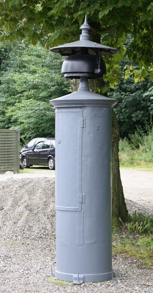

Tidligere anvendte man en masse meldeklokker ved DSB. Havde man noget tilsvarende ved nogle privatbaner?
Gert
Gert
- Vedhæftede filer
- DSB meldeklokke på Handest station. Placerringen på stationen er sket i nyere tid.
- 003 small meldeklokke.jpg (107.99 KiB) Vist 8299 gange

Meldeklokker blev brugt til at fortælle, når et tog forlod en station. meldeklokkerne bimlede så på strækningen til næste station. Så vidste ledvogtere, signalhuse og den næste station, at nu er næste tog på vej. Der har givetvis været forskellige former for meldinger lavet ved at bimle på forskellige måder.

Som udgangspunkt fem dobbeltslag for afmelding af tog den ene retning og to gange fem dobbeltslag for afmelding af tog i den anden retning. Jeg kan bare ikke huske hvad der var lige og ulige tognumre. Desuden var der nogle særlige meldinger. Jeg kan prøve at checke lidt senere, jeg mener jeg har et reglement hvor det indgår.gert skrev:Meldeklokker blev brugt til at fortælle, når et tog forlod en station. meldeklokkerne bimlede så på strækningen til næste station. Så vidste ledvogtere, signalhuse og den næste station, at nu er næste tog på vej. Der har givetvis været forskellige former for meldinger lavet ved at bimle på forskellige måder.

I bøgerne fra Bane Bøger "I lyntogets førerrum", "Tog mod Gedser perron 1" osv. er der nogen beskrivelser af meldelklokkens funktion hos *DSB. Men da der endnu ikke er lavet en bog omhandlende privatbanerne, svarer det ikke på spørgsmålet.
Men mener at kunne huske at der står en meldeklokke i dag oppe i Græsted. Om det er ensbetydende med at privatbanen har brugt dem eller det blot er veteranbanen der har sat den op for miljøets skyld, skal jeg ikke kunne sige. Men prøv at skriv en mail til Nordsjællands Veterantog.

Den er anbragt der af Nordsjællands Veterantog.Skovsøekspressen skrev:Men mener at kunne huske at der står en meldeklokke i dag oppe i Græsted. Om det er ensbetydende med at privatbanen har brugt dem eller det blot er veteranbanen der har sat den op for miljøets skyld, skal jeg ikke kunne sige.

SIR 1944Erik Olsen skrev:Jeg kan prøve at checke lidt senere, jeg mener jeg har et reglement hvor det indgår.
X. Klokkesignaler
Nr. 49. "Meldingssignal for tog med ulige tognummer"
1 gang 5 slag
Nr. 50. "Meldingssignal for tog med lige tognummer"
2 gange 5 slag
Nr. 54. "Alarmsignal"
6 eller flere gange 5 slag
Forklaring:
Signalerne afgives med klokkeværker.
Klokkesignalerne gives som enkeltslag, dobbeltslag eller tredobbeltslag.
Signalerne afgives således, at der imellem hver afgivelse af 5 slag (enkelte, dobbelte eller tredobbelte) gives et ophold på ca. 1/4 minut.
Jeg har kun hørt klokkeværker som afgiver dobbeltslag.

Ved et rent og skært held er det lige lykkedes mig at få fat på bogen "De danske jernbaners signaler". Deri fremgår det bl.a. at privatbanerne havde et meget mere enkelt og ofte ret primitivt sikkerhedsanlæg, i forhold til DSB. Der var ikke så store midler og ressourcer at have med at gøre. Der har givetvis været et eller andet system, men nok ikke med store meldeklokker. Synes heller ikke at være faldet over fotos med det i jernbanelitteraturen. Så skulle det da lige være hos de store private selskaber som LJ og SFJ.
I Bandholm er der i øvrigt også en meldeklokke så vidt jeg husker det. Men det kan naturligvis også her være sådanne, at Museumsbanen har sat den op for miljøets skyld.

Nok det samme som den i Mariager....Skovsøekspressen skrev: I Bandholm er der i øvrigt også en meldeklokke så vidt jeg husker det. Men det kan naturligvis også her være sådanne, at Museumsbanen har sat den op for miljøets skyld.
