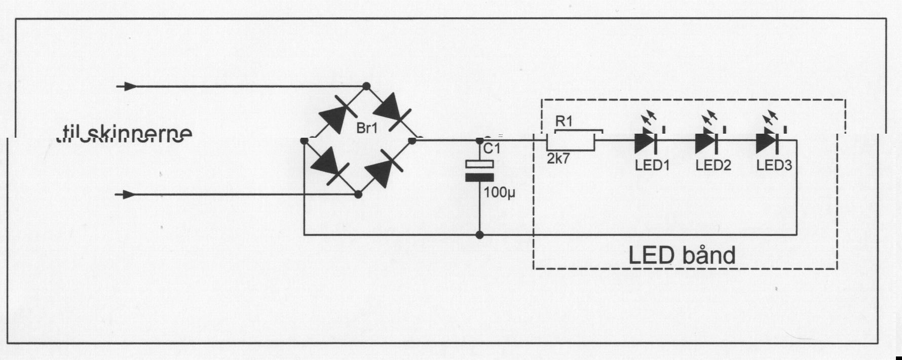

Jeg så i det nys modtagne katalog fre "jem&fix", at de sælger 5 m LED bånd med hvide LED incl. en 12V transformator til 178,- kr.!
Båndet kan deles for hver 5 cm /3 LED.
Så nu er det billigt at bygge lys i vognene.
Dog skal man lige tilføje en større modstand, en ensretter og en kondensator - så er det perfekt. Diagram følger.
En funktionsdekoder kunne også være sagen - så kan man tænde og slukke for lyset.
Gert
Gert

Hej!
Er på side 13 af den brochure, jeg har modtaget i dag. Gældende fra den 18. sept. - men de havde dem da allerede i butikken i Nørresundby i dag.
5 m kan række til 20 stk 30 cm vogne - og billigere kan det vel næppe gøres, selv om man selv skal gøre lidt.
Jeg har lige vedheftet et diagram der viser, hvordan jeg plejer at lave det. Båndet er "født" til en masse lys ved 12V, og vi kommer i nærheden af de 18V ved digitaldrift, så modstandene på båndet skal udskiftes med en større værdi - 2k7 synes jeg normalt er passende. Det er en SMD modstand i 1206 formatet.
Kondensatoren kan ofte gemmes på toilettet. Det skal være en type beregnet til 25V driftspænding. Somme tider har jeg anvendt 220 µF - sådan hvad der lige er til rådighed. Den sikrer effektivt mod blinkeri.
Diodebroen er normalt en SMD type jeg bruger, men kan da bare være 4 dioder - hvad der nu er til rådighed.
Håber at det kan hjælpe på vej
Gert
Gert

Re: vognbelysning m.v.
Jeg har modtaget mit Katalog i dag
Jem Og Fix har åbent i morgen søndag.
jeg skal jo nok forbi og have en 10 meter. mange tak for diagrammet Gert
mvh Søren
mvh Søren
