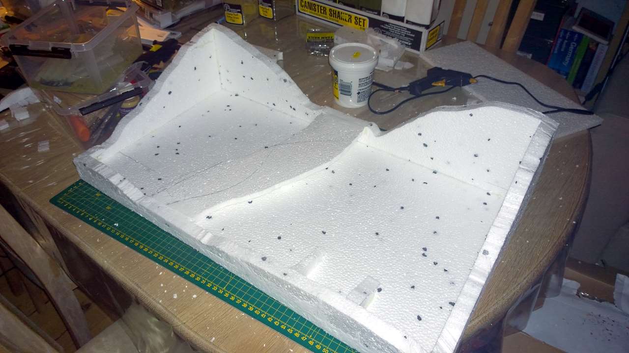

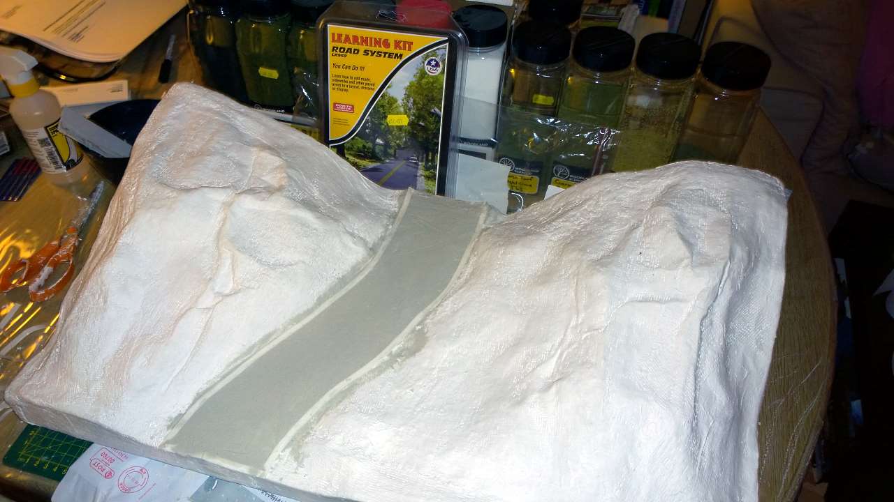

Dioramaet tager form. Jeg benytter flamingoplader til det meste jeg laver. De er nemme at skære ud med en varmekniv, og det sviner overhovedet ikke. Du kan jo nok ane, hvor vejen skal gå. Det er vigtigt lige at gøre dig lidt tanker inden du kommer alt for langt. Nok er produktet nemt at have med at gøre, men du skal stadig planlægge lidt. ;-)
Dioramafundament
Dioramafundament
Dioramafundamentet dækkes herefter med gips, som giver en fin hård skal.

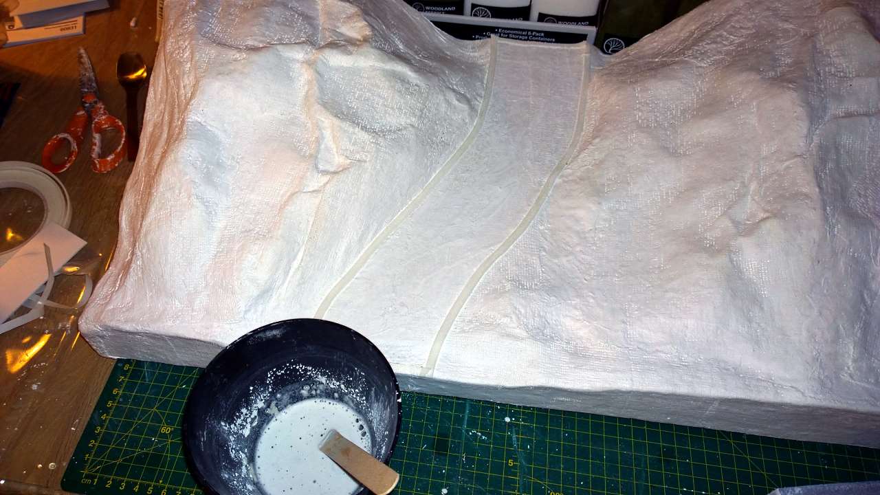

Når dioramaets fundament er tørt, bestemmer du vejens forløb med den medfølgende tape. Det er sådan en form for skumtape, som mest af alt minder om det vi klipper ud, når vi sætter dekodere fast i lokomotiver.
Vejens forløb bestemmes

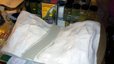

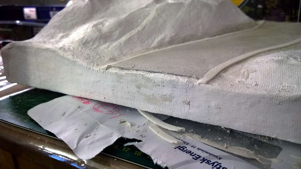

Herefter blandes det medfølgende gipsprodukt. Woodland Scenics kalder det for "Smoth-It". Det er sådan en slags gips, som forholdsvis hurtig hærder. På pakken står der indenfor én time, men det skal tages med et gran salt, da det afhænger meget af omgivelserne. Mit var næsten tørt inden for et par timer.
Asfalten smøres ud og glattes med den medfølgende "spartel".
Vejen lægger sig i et lag oven på gipsen
Når vejen er lagt, har den lagt sig som et lag ovenpå gipsen. Præcis som en rigtig vej. Det giver dig lidt plads til at bearbejde ujævnheder.
Asfalten er lagt
Asfalten er lagt

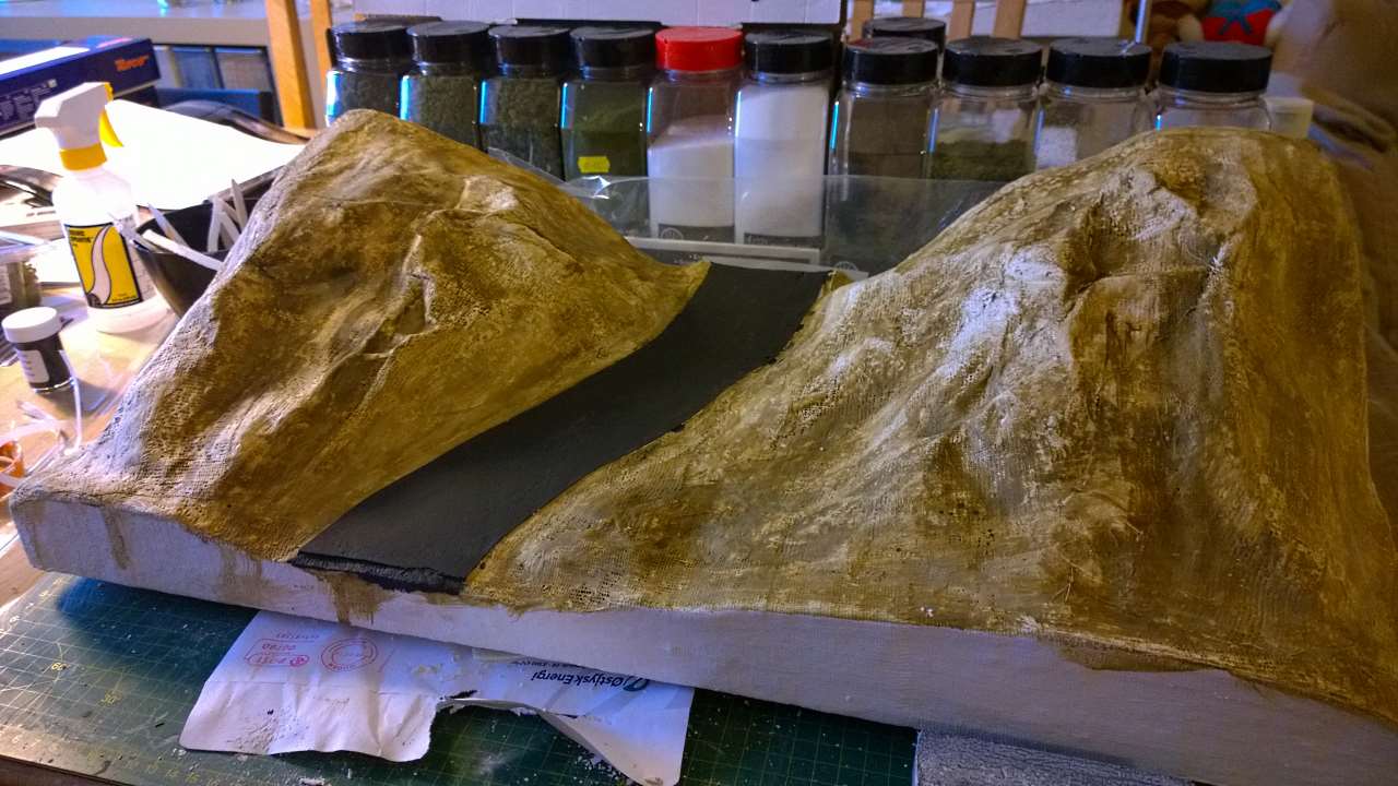

Med i pakken følger også en skumpensel og en farveprøve på asfaltmaling. Det kan du bruge, når vejen skal males.
Vejen males
Vejen males

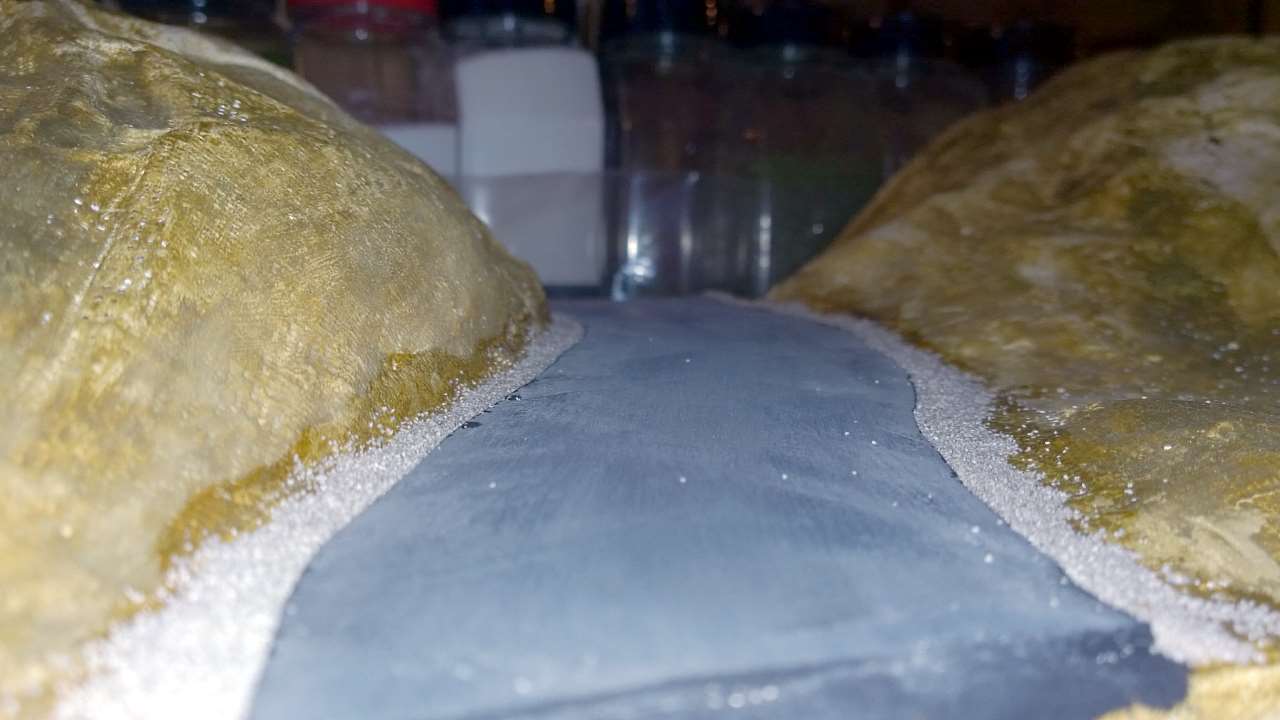

Vejen bliver meget sort, præcis som nylagt asfalt. Tricket er, at du herefter sliber vejen igen, indtil du opnår den ønskede "patinering". Du kan herefter patinere yderligere med pulver, airbrush eller hvad du nu benytter. Billedet viser vejen efter jeg sleb den med det medfølgende sandpapir. Jeg synes udgangspunktet er fint.
Vejen efter maling og slibning

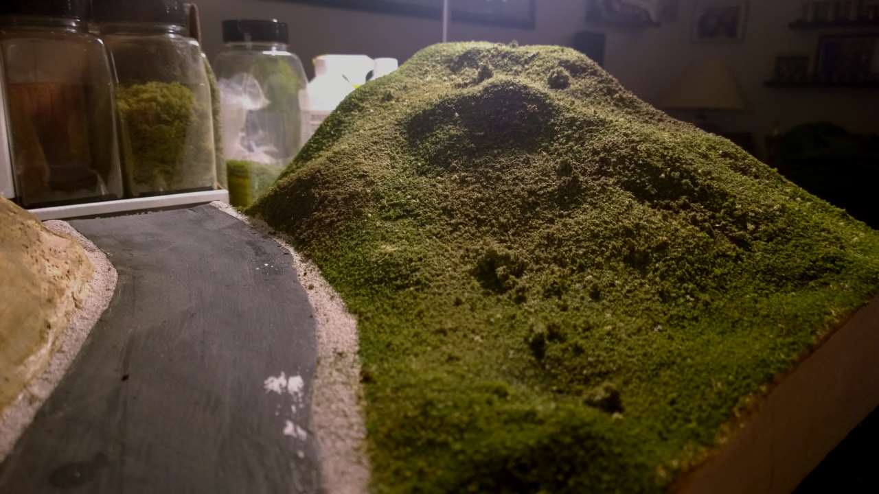

Der hvor skumtapen sad har jeg lagt småsten, som man typisk finder langs en vej.
Når vejen er lagt fortsætter jeg med resten af landskabet. Her er lagt end bund af blended turf og ground foam i forskellige farver.
Blended turf og ground foam som underlag
