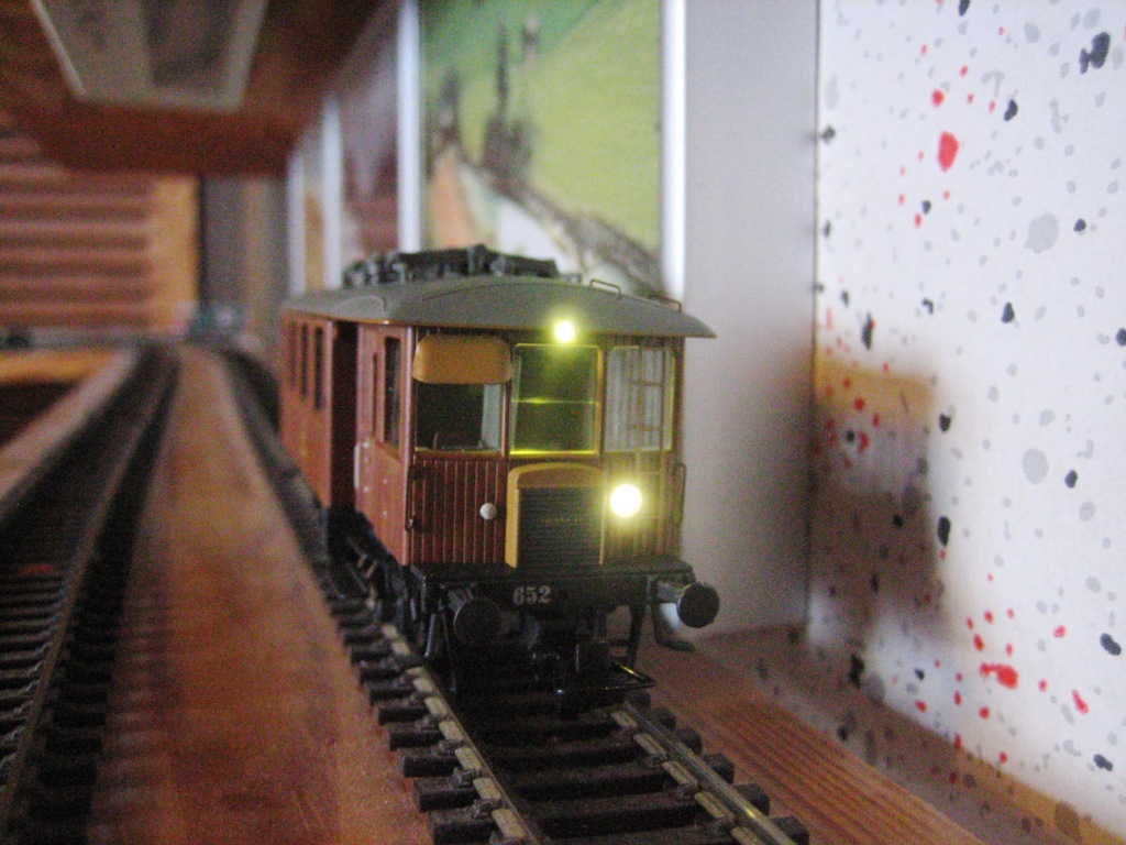

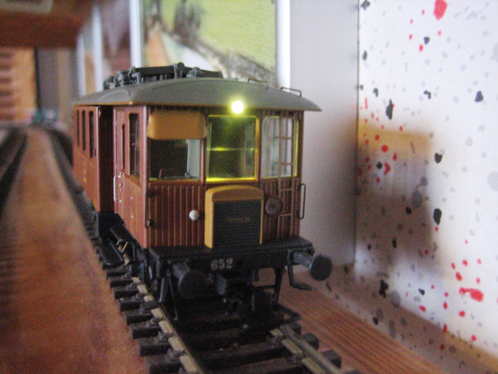

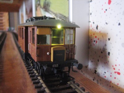

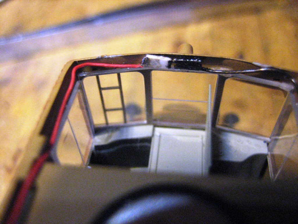

I min Heljan triangel har jeg loddet ledningen fra højtaleren da jeg ikke kører med lyd og i stedet monteret en 2.7 kohm modstand samt en 0603 lysdiode på ledningen.
Flyttet ledningen over på et andet stik.
Så nu som det ses af billederne kører med front / top lanternen tændt som frontlys, det vil sige efter signalreglement af 1944, nr 63 "almindeligt kendingssignal" efter det rettelses blad der er i mit eksemplar.
Bundlanternen tændes på F1.
Har efter belæring ændret dette tilbage så front lys er nederste lanterne og Toplanternen er ekstra lys.
Var sådan 1944 ifølge signalreglementet uden rettelser
Begge tænder kun ved kørsel fremad.
Alt dette kan dog kun ske da dekoderen samtidigt er byttet fra Uhlenbrock 76330 til en lokpilot 4.0
Ekstra stikket, udgangen jeg bruger til top / Frontlanternen er Aux2 så der skulle lidt omprogrammering af ESU dekoderen til.
Har ESU lokprogrammer så det er ikke det store problem !, kan hjælpe hvis nogen vil vide CV værdierne !
Skal arbejde lidt med at frontruden ikke bliver så lyst på, dioden er malet sort på alle andre steder end foran, men stadig som i kan se for meget lys i frontruden !

Er du gal det ser godt ud!
Overvej om ikke der er plads til et stykke sort karton mellem lysdiode og frontvindue.
