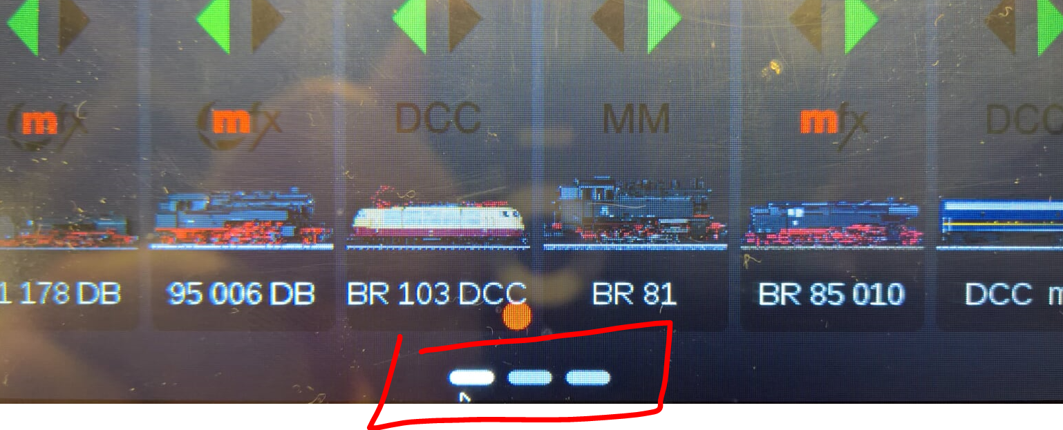

Hej Preben
Tak for svar. Du kan "bladre" i lokomotivlisten ved at trykke på de små bjælker i bunden af skærmen.
"Sidst anvendte" sorterer siderne sådan at det senest anvendte lokomotiv står først. Næst mest anvendte lokomotiv er næste i rækken og så videre. Hvis du hyppigt benytter de samme lokomotiver, så er det den sorteringsmulighed som giver dig det bedste resultat.
Jeg har undersøgt sagen. Det er kun muligt at sortere lokomotiverne i listen med de foruddefinerede sorteringsmuligheder. På nuværende tidspunkt er det desværre ikke muligt selv at vælge hvilke lokomotiver der skal placeres på hvilke pladser.
