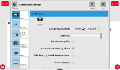

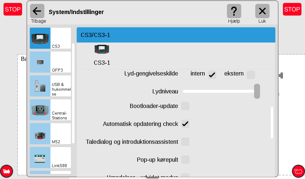

Har du for resten sikret dig, at din CS3 er sat til at opdatere automatisk?
