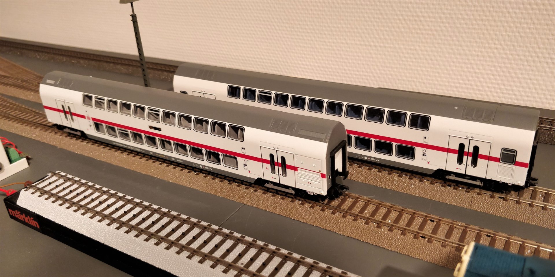

Så fik jeg endelig mine Bombardier Twindexx mellemvogne fra Trix. De var i årets nyheder og har været længe undervejs, men nu er de her. Styrevognen og den sidste mellemvogn lander i december. Herefter er det muligt at oprangere en prototypisk stamme på 5 vogne + IC lok.

Modellerne
Trix modellerne er af typen Twindexx Vario. Til Twindexx Vario hører også en motoriseret styrevogn, men denne er ikke i Trix og Märklin sortimentet (endnu! Hvem ved...!). Både DB Regio og Schleswig Holstein-Express benytter sig også af Twindexx vogne, samt den tilhørende motoriserede styrevogn.
Samlet set giver vognene fra Trix et korrekt oprangeret IC2 tog. Alle vogne har individuelle numre og vognenes rækkefølge fremgår af destinationsskiltene på siden af vognen. Det drejer sig om følgende vogne:

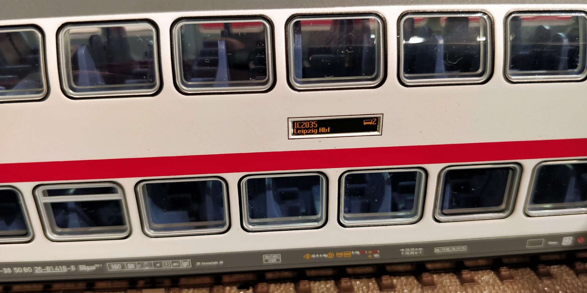

Vognenes forbillede kører som IC 2035 fra Norddeich til Leizpig Hbf. Destinationsskiltene på vogne og lokomotiv afspejler dette.

Vognene de første dobbeltdækkere produceret i længdeskala 1:93,5. Hvilket er super velkomment! Denne serie af vognmodeller mangler dobbeltdækkere.
Længdeskala 1:93,5 betyder, at længden på vognen er 282 mm (altså 21 mm kortere end de 303 mm vognen ellers ville have været i 1:87). Da styrevognen forbilledligt er længere end mellemvognene, så ville den normalt være omsat til 282 mm også. MEN da afstanden mellem boggierne er den samme som på mellemvognene, så har det været muligt at omsætte styrevognen i korrekt 1:93,5. Styrevognens længde bliver derfor 292 mm. Dette er uden at gå på kompromis med vognens evne til at passere master og signaler på små radier.
Mindste kompatible radius med signaler og køreledningsmaster er 360 mm (Märklin/Trix R1, Roco R2).

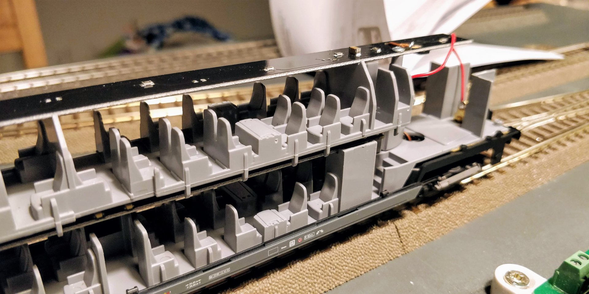

Vognene er omsat i vanlig stil og de udvendige detaljer giver et rigtig godt indtryk. De mange påskrifter står klart og tydeligt. Indretningen, selvom den er sparsom, afspejler forbilledet.
Indretningen er ensfarvet og støbt i ét stykke pr. etage. 2. klasse vognene har blå sæder, hvor 1. klasse vognene har grå sæder. Indretningen afspejler korrekt de forskelle der findes i de to vogntyper. Du kan f.eks. se at 1. klasse vognen har bredere borde.
Det er ikke verdens mest detaljerede indretning, og hvis du sammenligner indretningen med BRAWAs version af vognene, så har indretningen i BRAWA vognen lidt flere detaljer. Bemærk i den forbindelse at BRAWA vognene kommer både med og uden indvendig belysning. Trix vognene er med indvendig belysning, og det er den pris der skal sammenlignes på. BRAWAs model er samlet set omkring 1500 kr. dyrere end modellen fra Trix.
Jeg kan godt leve med den sparsomme indretning, samme stil som også findes hos f.eks. PIKO. Jeg har ikke brug for baggagenet og andre detaljer jeg alligevel ikke kan se når musikken spiller. Jeg synes det er et udmærket sted at spare.

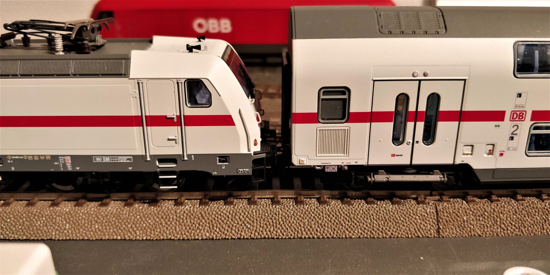

Vognene har mange detaljer. En af de mere markante er de automatiske dørtrin på siden af boggierne. De er afbilledet i sammenfoldet tilstand.
Boggierne er en model af typen Görlitz.
Vanen tro er vognene ekstremt nemme at skille ad. Klips gummivulsterne af og løft vognkassen op. Super nemt! Det er virkelig en af de ting jeg elsker ved Märklin/Trix vogne: Ingen problemer med at skille dem ad. Simpelt og enkelt koncept der bare fungerer.
Det er praktisk hvis du skal montere indvendig belysning eller hvis du af andre årsager skal ind i vognen.
Den indvendige belysning
Tidligere har Trix modeller af UIC vogne med indvendig belysning været selvstændige kredsløb med strømoptag på alle 8 hjul.
Som noget nyt forsøger man nu med fælles strømoptag og fælles retur i vognenes boggier. Styrevognen har mulighed for at tænde og slukke den indvendige belysning med den indbyggede funktionsdekoder. Styrevognen har desuden kontrol af frontlys (rød/hvid).
Har du ikke styrevognen (som jeg pt. mangler), så kan du blot vende en vogn modsat de andre og vupti, så er der lys i hele toget. Märklin versionen har ikke denne funktion, da den i sagens natur er afhængig af styrevognens slæbesko. Man kan ikke vinde hver gang.
Den strømførende kobling er af den ny type, der kobler let og enkelt uden at du skal hamre vognene sammen. Koblingen har kun 1 pol, som hos Trix benyttes til strømmen.
Ledningsføringen ved trapperne er monteret så ledningerne ikke kan ses udefra. Meget lækkert.
Alle destinationsskiltene er oplyste og hvert destinationsskilt fortæller vognens rækkefølge i toget.
Destinationen er "Leipzig Hbf".

Selvom dette egentlig drejer sig om vognene, så kommer lige et par ord om lokomotivet. Lokomotivet er en model af BR 146.5.
Vigtigt at bemærke: Lokomotivet er IKKE den sædvanlige "Hobby"-udgave som Märklin/Trix har masseproduceret i flere år. Det er en meget fint detaljeret model med kortkoblingskulisse, påsatte vinduesvisker osv.
Lokomotivet bliver leveret med lyd og har et hav af lydeffekter. Standardeffekter som horn, koblingslyd osv. Vi har efterhånden set det allesammen.
Jeg vil dog fremhæve at lokomotivet har stationsudkald for en lang række stationer på strækningen. Det betyder at du kan få lokomotivet til at remse stationerne op efterhånden som det kører. "Næste stop er Leipzig", "Næste stop er Bremen" osv. Stationerne kommer i den korrekte rækkefølge. Når du kommer til endestationen, skifter du retning og stationerne bliver remset op i modsatte rækkefølge. Det er en super sjov lydeffekt.
Lokomotivet kan desuden slukke lyset ind mod vognene, præcis som det forventes af modeller i dag, og det kan tænde sit rangerlys. Destinationsskiltet matcher vognen (Leipzig Hbf) og er belyst. Det tænder sammen med frontlyset, og kan altså ikke slukkes separat.
Lokomotivet har nummer 146 575.

Helt klart. Bordene kunne sagtens klare lidt træfarve, så de afspejler bordene i forbilledet. Det kan godt være jeg gør noget ved det. Det ville være en nem lille ting.
