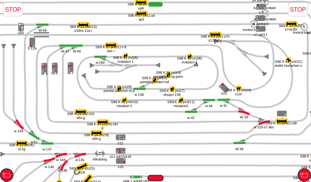

Jeg har et anlæg som har en "skyggebanegård" hvor togene kører ind via trevejs sporskiftet og så sender de hinanden afsted skiftevis som sporet er belagt. Når togene efter udkørsel så passerer k 17 sættes signalerne på rødt

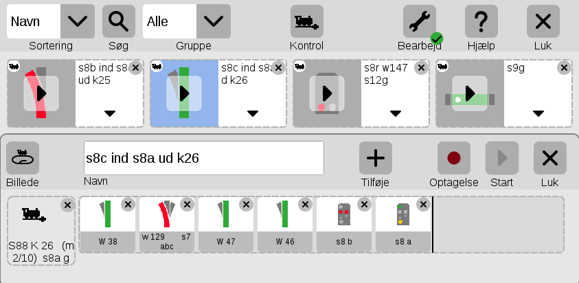

så har jeg tre hændelser der hver især udløses af en kontaktskinnen, k24,k25k26.
s8a ind s8b ud k 24
s8b ind s8c ud k 25
s8c ind s8a ud k 26

Det du gør, er at bygge 3 hændelser, der hver især repræsenterer et perronspor. Hændelsen har til formål at standse toget i sporet, samt kalde random-hændelsen. Jeg kalder dem "stophændelser". Hver hændelse skal gøre følgende:
1. Starte med at sætte sit eget signal på rødt (så toget stopper).
2. Kalde "hændelsen der kalder random-hændelsen".
Hændelserne aktiveres af deres respektive kontakt (K24, K25, K26).
Dernæst bygger du yderligere 3 hændelser for hvert perronspor. Hændelserne har til formål at starte et tog i et perronspor. Jeg kalder dem starthændelser. Hændelserne skal gøre følgende:
1. Sæt togvej til det spor de repræsenterer.
2. Sæt sit eget signal på grønt (så toget kører).
Vigtigt: Hændelsen skal ikke aktiveres af nogen kontakt (random-hændelsen skal aktivere den senere)!

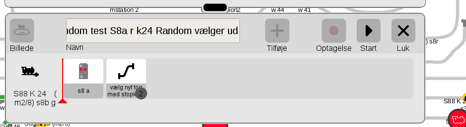

Jeg har lavet 3 "start" hændelser som udlæses af de respektiver s88 kontakter- et for hvert spor , 3 hændelser for udkørsel - et for hvert spor, en samlet random og så en hændelse med stop samt random.
Mit anlæg:
Den teoretiske opbygning set fra s88 knppen der er udløser for togvejene:
K24 spor 1
k25 spor 2
k26 spor 3
K24,25,26, de tilføjes først en virtuel stopkontakt og derefter tilføjes de hver især
makroen vælg tilfældigt tog
og ser således ud
Makroen vælg tilfældig tog ser således ud og trækkes ind i hændelsen for de ovenfor nævnte udlæserkontakter:
