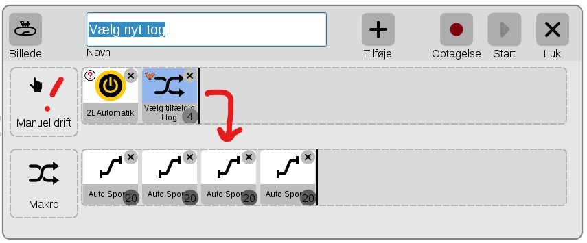

For at komme omkring dette, så opretter du en ekstra hændelse der kalder random-hændelsen.
Bemærk! At hændelsen er sat til manuel drift. Dette er fordi den bliver kaldt af hændelserne fra din skyggebanegård og ikke bliver startet af nogen kontakt.
I den ny hændelse indbygger du et stopcheck. Til dit stopcheck kan du bruge en kontrolkontakt som du opretter i artikellisten. Den trækker du ind i hændelsen foran kaldet til makroen.
Stopchecket tjerner to formål:
1. At kontrollere om automatikken skal fortsætte. Det er rart at have en knap der kan afbryde automatikken som helhed. Du behøver ikke at bruge dette, men det er da meget rart at have.
2. At forsinke afviklingen af random makroen, så den kaldende hændelse når at afslutte inden random makroen afvikles. Dermed undgår du at tingene går i stå.
I stedet for at dine hændelser kalder random makroen direkte, skal du ændre dem til at kalde den ekstra hændelse i stedet. Dermed afgiver de kontrollen til ekstra hændelsen, og da den ikke er i spil når der skal vælges en ny hændelse (da den ikke er i listen af mulige hændelser), så går tingene ikke i stå.
Vigtigt! Du må ikke sætte kryds i "Vent" når du skal kalde den ny hændelse. "Vent" betyder at den kaldende hændelse vil vente på at den kaldte hændelse bliver færdig. Som tidligere nævnt, så vil random-hændelsen ikke starte, hvis en af kandidaterne er aktive. Ved at sætte kryds i "Vent" så vil vores hændelse være aktiv når random-hændelsen kører og derved vil tingene gå i stå. Så det duer ikke.
Nu kan hver hændelse der afvikler skyggebanegårdens tog kalde den ekstra hændelse og tingene kan køre i evigheder.

Så lykkedes det.. Jeg har i hvert fald testet random på min cs3 plus, og når jeg afprøver via cs 3+ så kan jeg e tilfældighedsprncippet virker.
Jeg har lavet 3 "start" hændelser som udlæses af de respektiver s88 kontakter- et for hvert spor , 3 hændelser for udkørsel - et for hvert spor, en samlet random og så en hændelse med stop samt random.
Mit anlæg: Den teoretiske opbygning set fra s88 knppen der er udløser for togvejene:
K24 spor 1
k25 spor 2
k26 spor 3
K24,25,26, de tilføjes først en virtuel stopkontakt og derefter tilføjes de hver især
makroen vælg tilfældigt tog
og ser således ud Makroen vælg tilfældig tog ser således ud og trækkes ind i hændelsen for de ovenfor nævnte udlæserkontakter:
Makroen vælg tilfældig tog bestå så af togvejene for spor 1, spor 2, spor3, også kaldets8a, s8b, s8c.
Disse togveje ser således ud og er efterfølgende "trukket" ind i makroen
Togvej sgnal 8a grøn
Togvej signal 8b g grøn
Togvej signal 8c grøn
