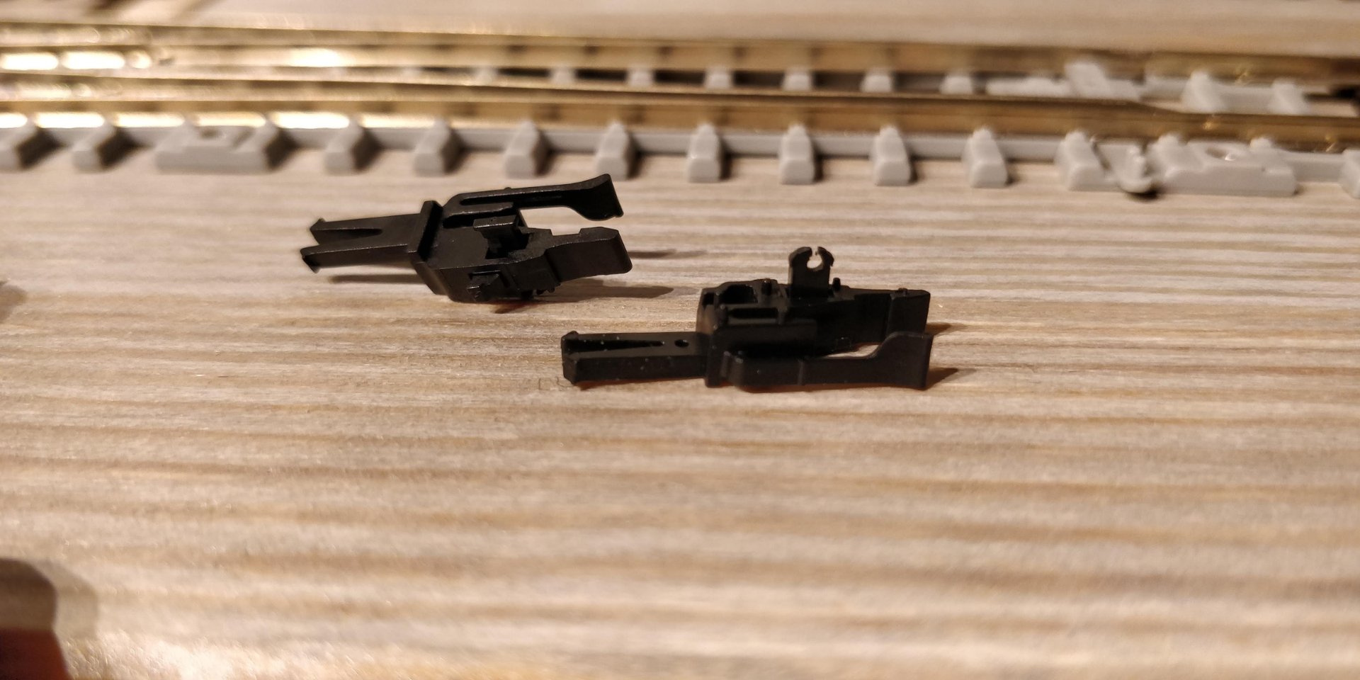

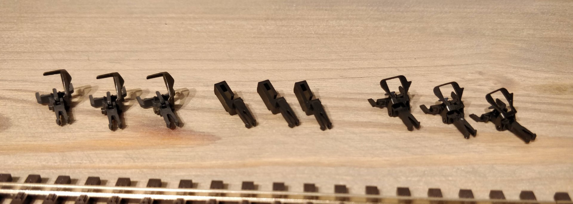

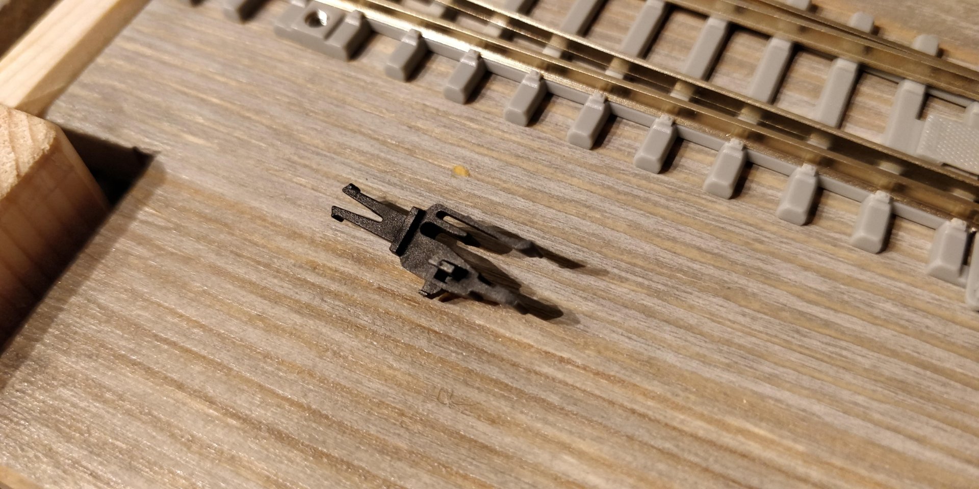

Ind på scenen kommer PIKO i 2020 med deres bud på en kortkobling. Den er interessant fordi den på ét punkt adskiller sig fra samtlige andre kortkoblinger: Du kan koble den strømførende kobling med den ikke-strømførende kobling. Det er der, så vidt jeg ved, ingen andre mainstream koblinger der kan.
Den strømførende kobling er desuden 2-polet, hvilket gør det muligt at føre strøm til belysning gennem vognene, uden at skulle have strømoptag på hjulene. Dette giver en lettere stamme.

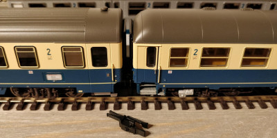

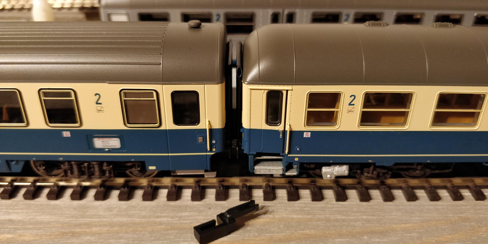

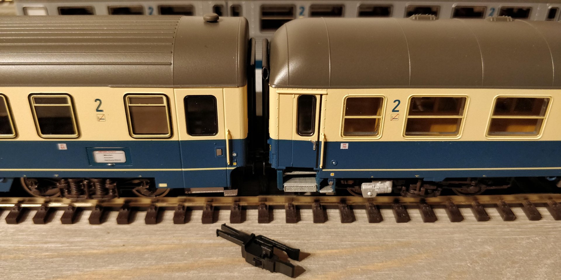

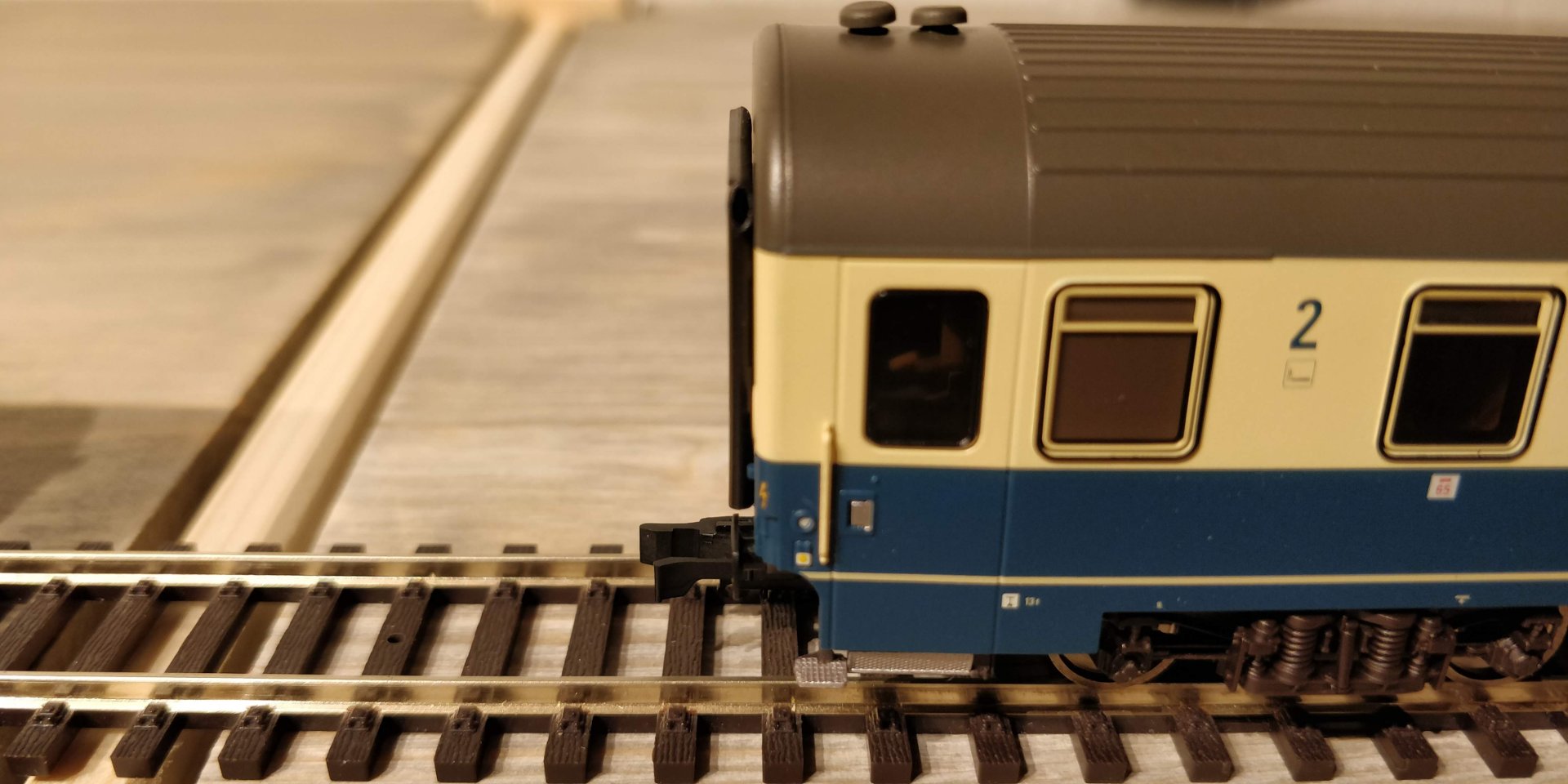

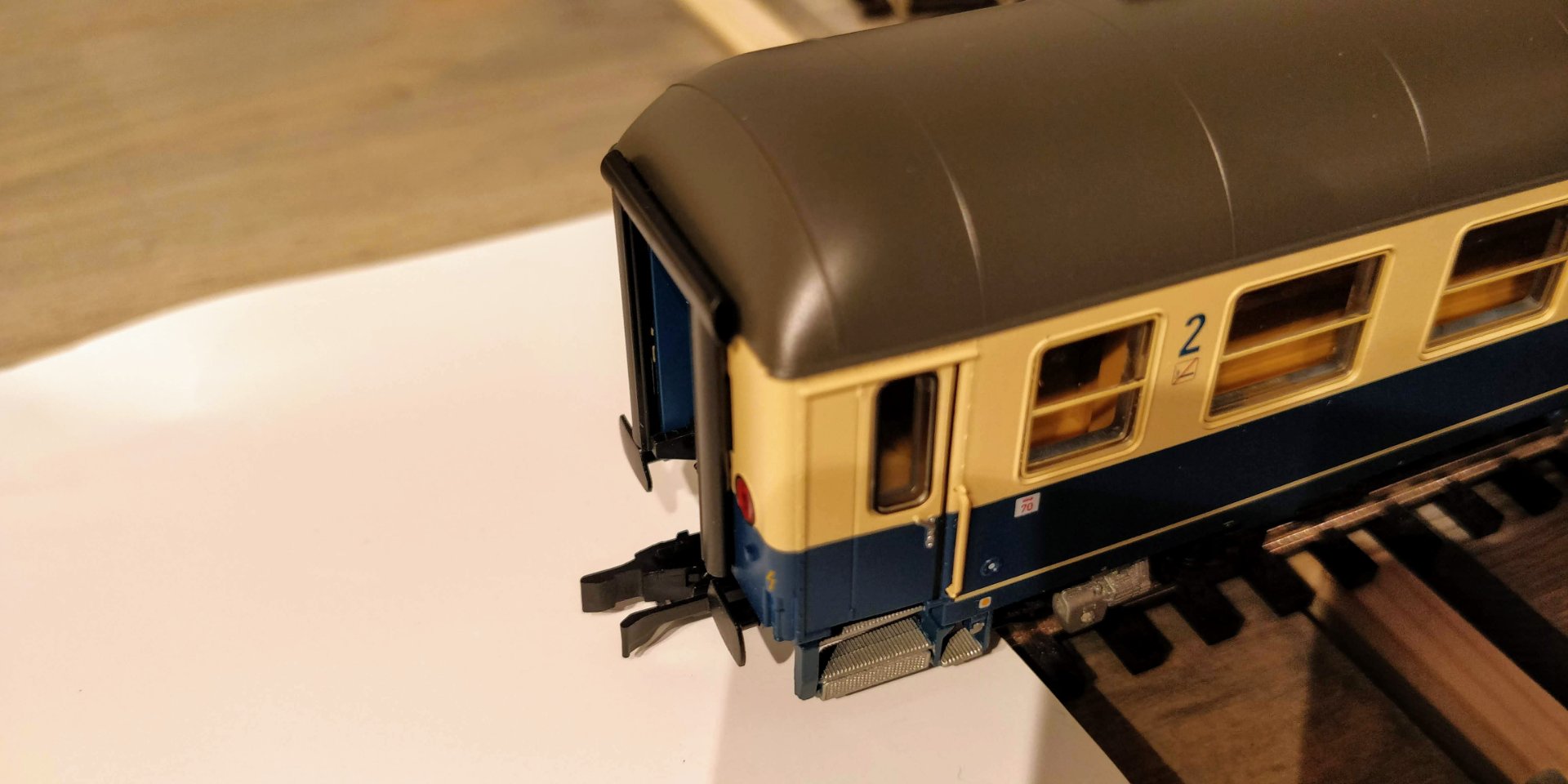

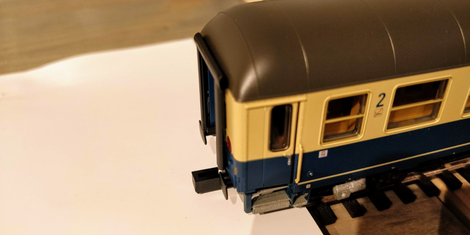

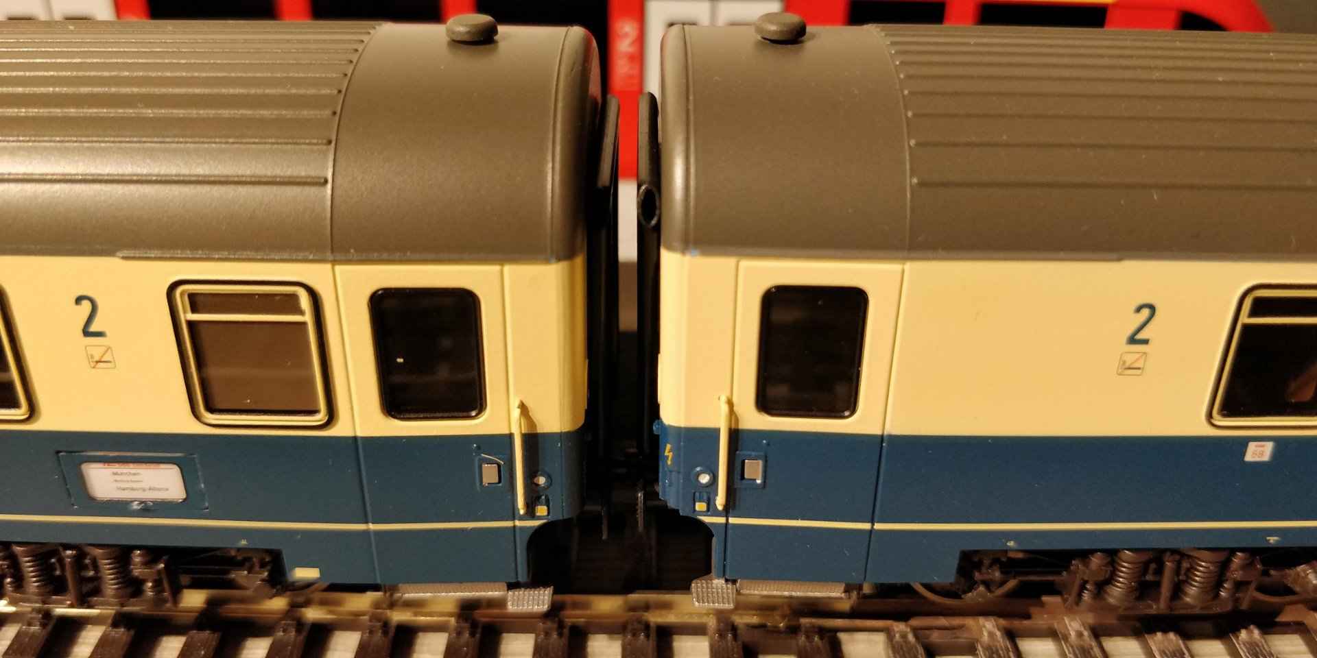

Koblingen kobler fint tæt. Her er to B-vogne koblet sammen:

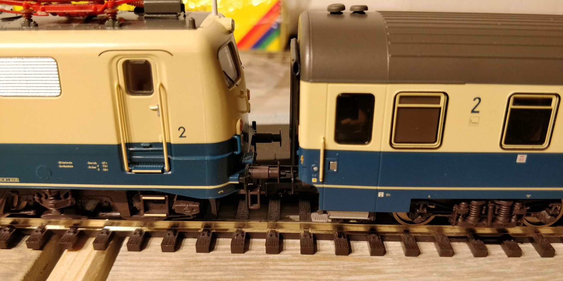

Her er B-vognen koblet med en BR 141:
Som altid afhænger afstanden mellem pufferne også af andre parametre, som f.eks. hvor meget vognen overholder standarden for NEM-skakter. Det er almindeligt at PIKOs vogne f.eks. ligger i den generøse del af skalaen, hvor andre vogne kobler noget tættere. Det er meget forskelligt fra model til model. PIKO koblingen, ser dog ikke ud til at øge afstanden. Tværtimod.

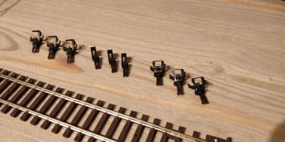

Her kan du se hvor tæt koblingerne kobler. Jeg ved godt, at vi er ude i "pernittengryn" hvad der angår forskelle. Så det er meget en smagssag hvad der passer til ens egne behov og forventninger.
Roco Universal. Kobler fint tæt, uden at være en kortkobling.
Roco Universal
Roco Universal
PIKO ny kortkobling. Kobler også fint tæt. Næsten dødt løb mellem PIKO og Roco.
PIKO ny kortkobling
PIKO ny kortkobling
PIKO trækstang. Kobler meget tæt, men igen, næsten ingen forskel.
PIKO trækstang
PIKO trækstang

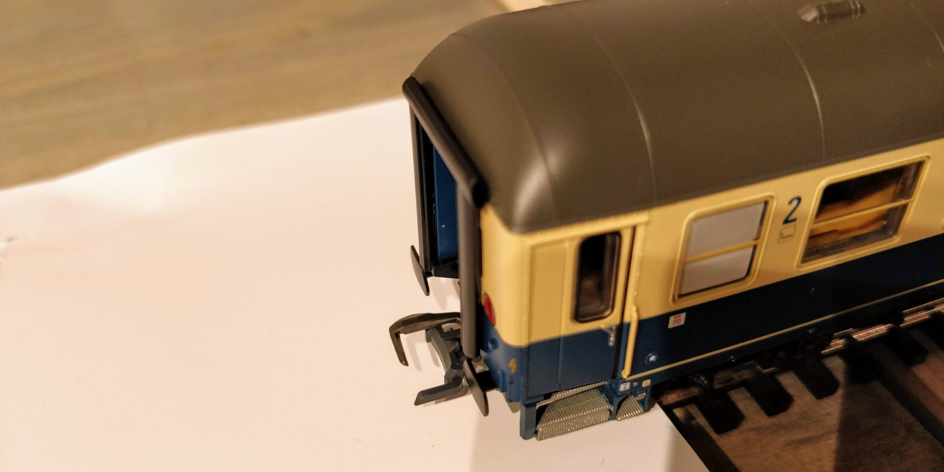

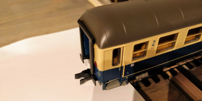

Hvor meget fylder koblingerne
Her kan du se hvor meget de enkelte koblinger fylder på vognenderne. Det er ofte her at der er mange meninger om hvad der er "bedst". Svaret er som sædvanlig: Det kommer an på dine egne behov. Der er intet korrekt svar.
Roco Universal
Roco Universal
PIKO ny kortkobling
PIKO ny kortkobling
PIKO trækstang
PIKO trækstang

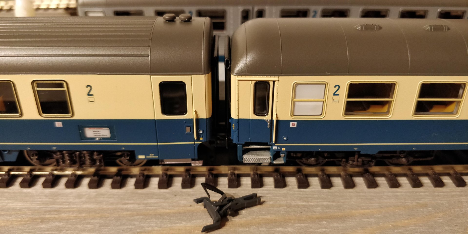

Lidt flere billeder:
