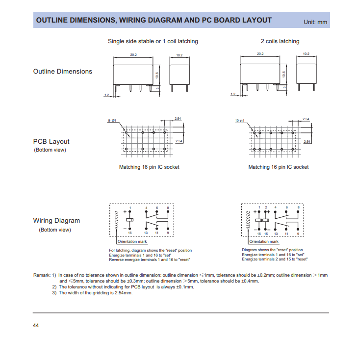

Hej Kresten,
jeg har søgt efter datablad på de sidste relæer du har bestilt, og du kan prøve at se på dette:
https://www.datasheets360.com/pdf/-8549617373981478372
Hvis du ser på den tredie side (44) nederst til højre, så kan du se hvordan du skal tilslutte relæet.
Det er vigtigt at relæ spolen forsynes med den rigtige polaritet, da det ellers ikke vil skifte rigtigt.
Mvh Per

Tak - men hvordan får du den tredje side (44) frem?
Jeg får kun side 1 (42) ligegyldigt hvordan jeg tilgår pdf’en...
Vh Kresten

Hej Kresten,
det kan være din browser eller opsætning af denne der gør at du kun kan se side 1.
Jeg har sendt pdf fil som email til dig.
Mvh Per

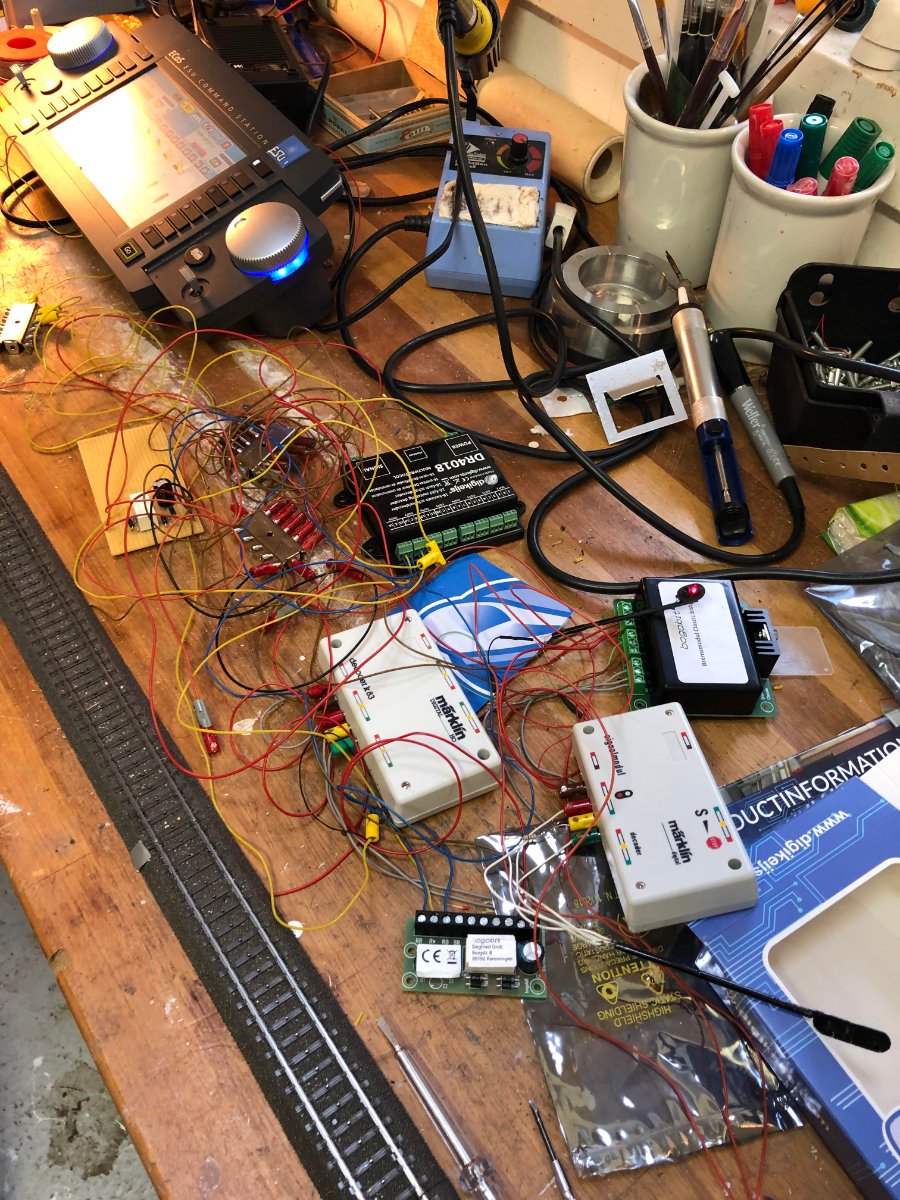

Man tror det næppe: Men jeg har fået Floodland-bremsemodulet til at virke...! Til glæde for tvivlerne vedlægger jeg et foto af min knivskarpe test-opstilling, hvor det tydeligt fremgår :-)
Relæet klikker, lokomotivet stopper - og starter igen, når signalet stilles på grønt. Jeg har i øvrigt opdaget, at jeg bruger samme relæ som Bogobit. Så det er nok forklaringen.
Desværre afføder det yderligere spørgsmål:
Jeg har testet med en ESU LP4 og sat "braking distance" til 50. Det overrasker mig, at "braking distance" både gælder for bremsemoduler og for almindelig nedbremsning (Throttle = 0). Men sådan er det måske bare ?
Med Märklin og med Bogobit bremsemoduler standser lokomotivet i en pæn og glidende bevægelse. Men med mit hjemmebyg er nedbremsningen "hakkende" og ser ikke særligt pænt ud. Desuden stopper lokomotivet ikke helt op før det kommer ud i nødbremseafsnittet. Er der en åbenlys forklaring på det ?
Afsluttende må jeg indrømme, at Bigobit Classis Bistable virker tiltrækkende - der kræves kun et enkelt isoleret afsnit, hvis man kan undvære nødbremsesektionen. Og det er det, jeg forsøger at undgå med den konstante bremsedistance.
Tak til alle for jeres tålmodighed og jeres assistance :-)
VH Kresten
