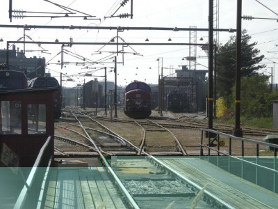

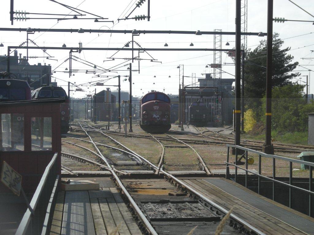

Kim T
- Stationsbetjent
- Indlæg: 26
- Tilmeldt: 25 aug 2011, 21:36
- Geografisk sted: Stevns
Re: Roco drejeskive og Kirbris remise
Der findes faktisk en dansk drejeskive med hus, så du behøver ikke at øve vold på din Roco drejeskive.
Den jeg har set ligger ved centralværkstedet på Otto Bussesvej i KBH. Som jeg husker det er huset malet i noget der ligner svenskrød, og er med paptag. Det kan du jo nemt lave på din model. :)
Vedhæfter et enkelt foto hvor man lige kan skimte huset.
Kim T
Kim T
