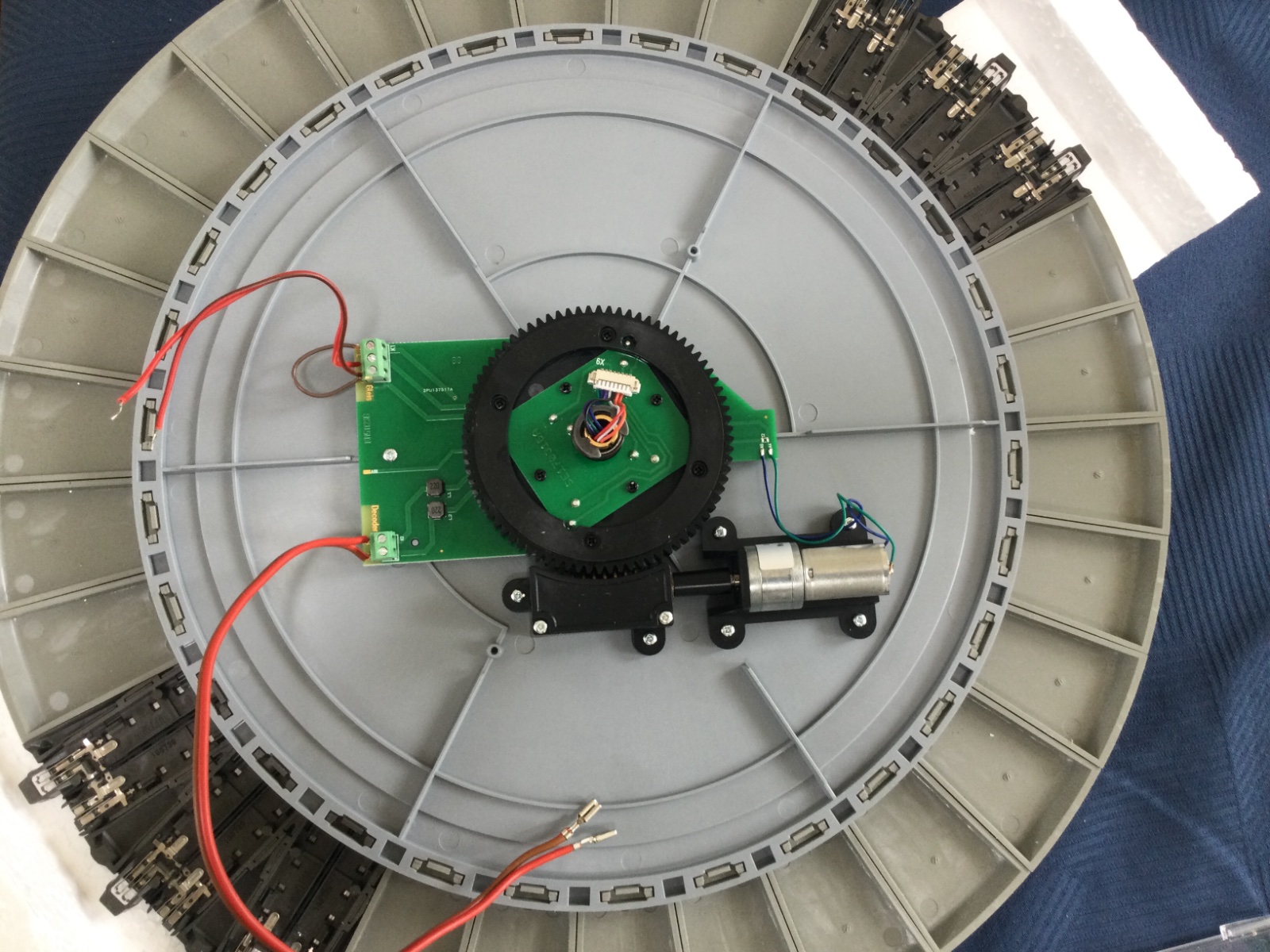

Men så midt i en rotation låste rampen sig ved spor 1 samtidig med at motoren til rampen forsat kørte?
Jeg afmonterede derfor rampen og checkede alle randeelementer, som jeg var gjort opmærksom på, kunne være et problem, men disse var tilsyneladende installeret korrekt?
Stadig samme problem efter tilslutning igen: rampen var låst og motoren kørte?(ps alle andre funktioner på drejeskiven fungere?)
Så afinstallerede jeg drejeskiven og geninstallerede den igen, men med samme resultat: rampen er låst, motoren kører(kan ikke slukkes?) og øvrige funktioner fungere fint?
Håber nogen har et godt råd?(se evt. billederne )-ellers må den jo retur til Märklin, hvilke mine erfaringer er, at det desværre godt kan blive lidt langmodigt...😞

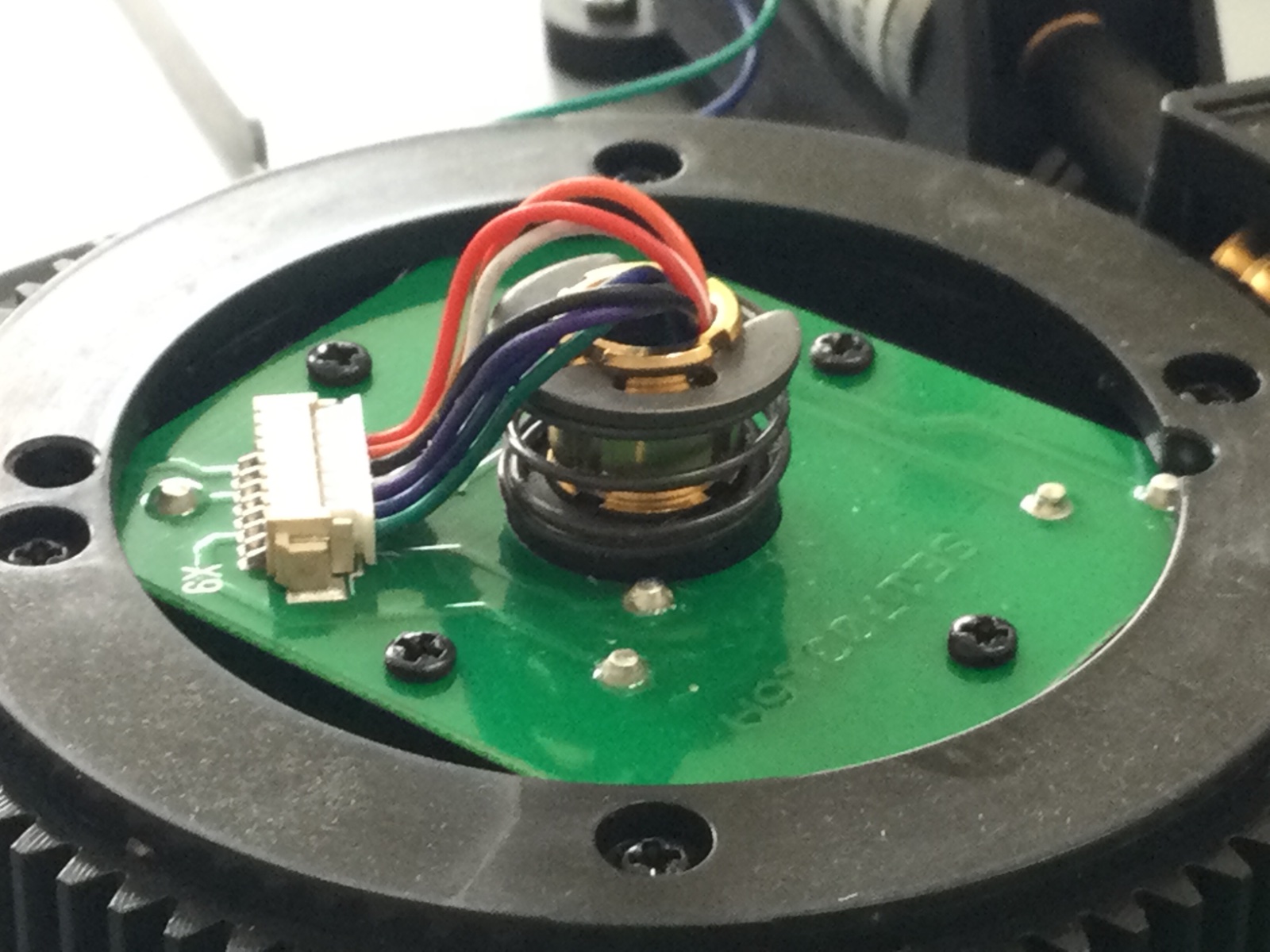

Hvad drejer rundt, kun motoren eller også det store tandhjul?
Har du haft ALLE randstykkerne pillet af og prøvet at køre med den?

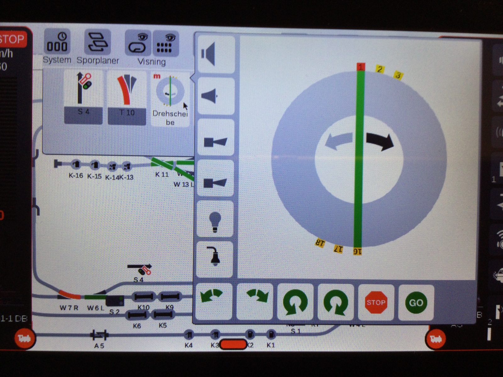

Hvordan får jeg drejeskiven til at slippe grebet i broen?
Ikonet med en pil der peger opad.
Det er funktion 2 på din central. Det står beskrevet i manualen.

PS det er både motor og det store tandhjul der kører, men broen er låst og kan ikke bevæges.

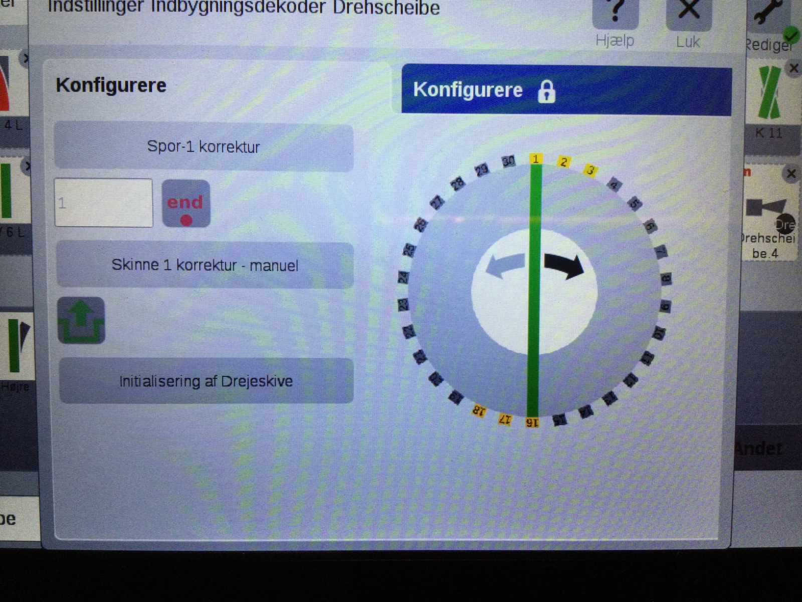

Tasten(funktionen) til at låse broen op og i befinder sig kun i redigeringsmenuen(se billeder) og har tilsyneladende ingen funktion: broen er forsat låst og og motor/tandhjul kører forsat også efter en ny initialisering
