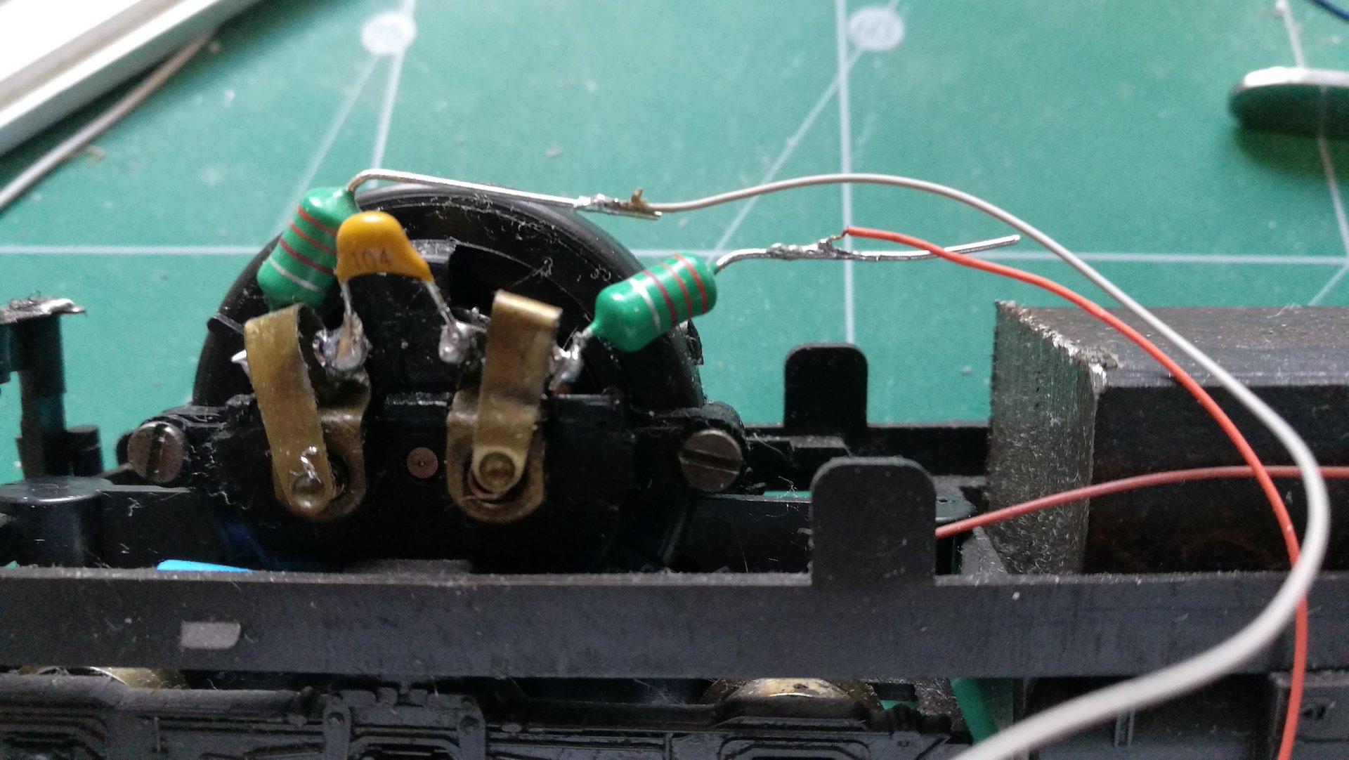

Der er monteret en ny kondensator mellem motorpolerne, drosselspole på hver tilledning til motoren og alle ledninger er testet for forbindelse med ohm-meter. Ingen utilsigtede stelforbindelser.

Det lyder som problemet ligger ved/i motoren. Jeg ville fjerne kondensatoren til en start, og så prøve om det giver en ændring. Prøv evt. at tage et billede af motoren og tilslutningerne, nogle gange siger et billede mere end ord.

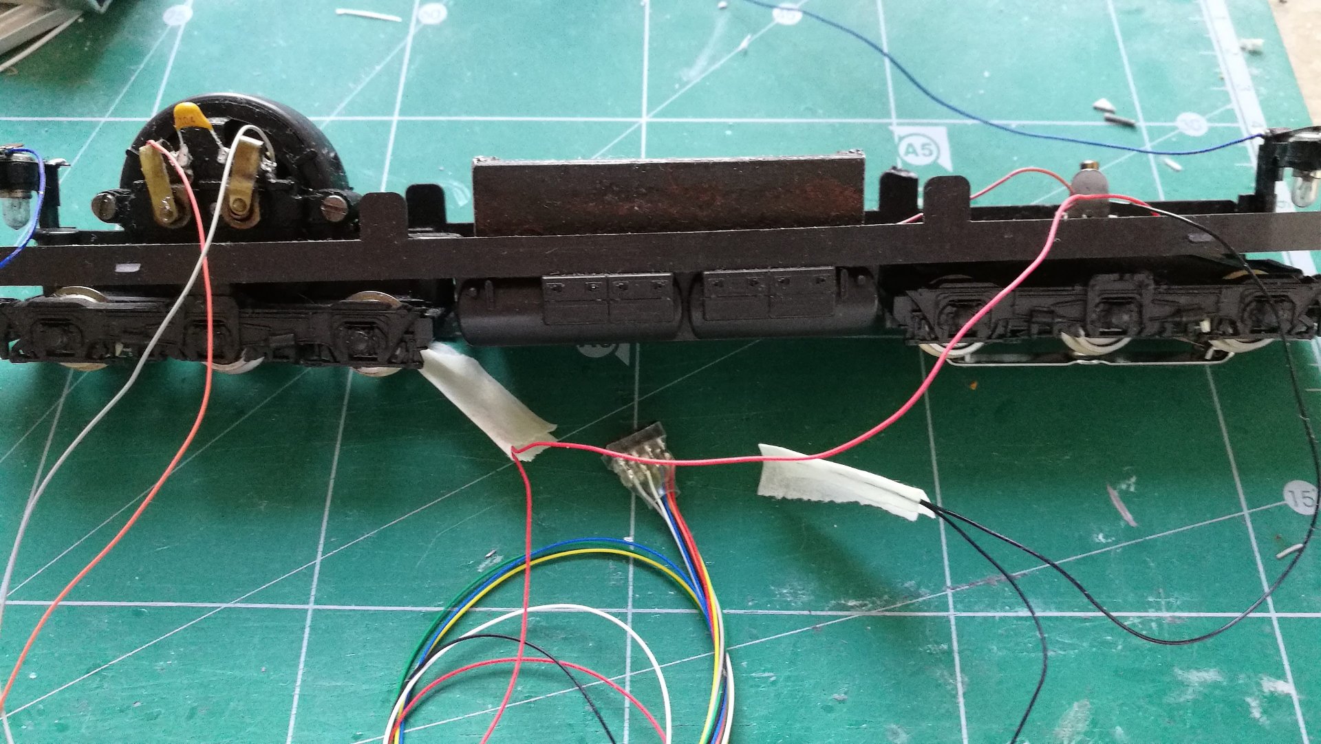

Tag billeder af din kabling, skarpe billeder i rimelig høj opløsning.

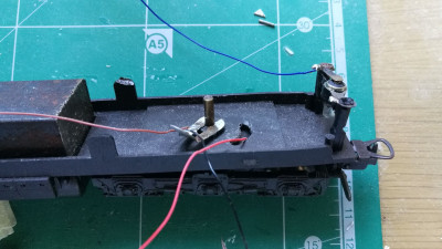

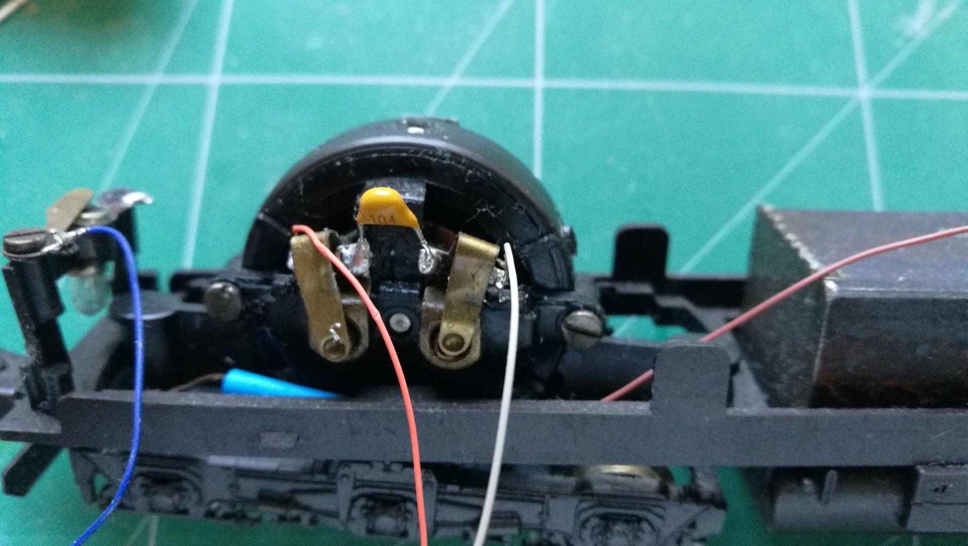

Jeg har taget et par billeder både med og uden drosselspoler, og som sagt, intet har virket.
Giver det mening?

Nej, det giver overhovedet ikke nogen mening, en elmotor kræver spænding for at rotere.
Så du får den lidt bagvendt i forhold til din tankegang. ???Hvilken spænding måler du imellem pin 4 og 8 på hun stikket.
Du mangler spænding / forbindelse fra din slæbesko og / eller hjul.

Nu er det vidst på tide at vi tager en omgang seriøs fejlfinding.....
Først tager du dekoderen, slutter den til ding ESU prøvestand og forbinder tilledningerne fra prøvestanden til din CS.
Finder CS dekoderen og kan du køre med motoren?
Nej = dekoder og CS er ikke længere "venner" (det tager vi op, hvis det er problemet).
Ja = vi søger videre:
Afmonter det 8 polede huntstik fra lokomotivet, forbind det til klemmerne/terminalerne på din ESU prøvestand (rød = track1, sort = track2, orange = motor 1, grå = motor 2). Sæt dekoderen i det nu løsthængende hunstik. Forbind tilledningerne fra prøvestanden til din CS.
Nej = der er noget galt med hunstikket og/eller ledningerne (det tager vi op, hvis det er problemet).
Tag orange og grå ledning ud af klemmer/terminaler på ESU prøvestanden og forbind dem til motoren på dit lokomotiv.
Finder CS dekoderen og kan den køre med motoren?
Nej = motor og dekoder er ikke gode venner (det tager vi op, hvis det er problemet).
Forbind den røde og sorte ledning til henholdsvis midterleder og yderskinne på din bane
Ja = der er noget tosset i strømoptaget i LIMA lokomotivet (det tager vi op, hvis det er problemet).
Nej = start forfra......

  3. Den røde ledning fra slæbeskoen var knækket INDEN I isolationen
Nu er disse forhold udbedret og der er strøm på lokomotivet. Det kan køre, om end ikke godt, så næste skridt bliver optimering af motorvariablene.
