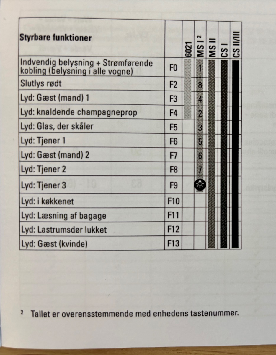

Jeg har lige købt Märklin 26928(et fint sæt) men undre mig over at der tilsyneladende mangler en lyd i funktionsvognen?
I følge oversigten over de styrbar funktioner i funktionsvognen er der på F3 en lydfunktion med en gæst, men den mangler?
Ps resten fungerer fint 😊
Er der nogen der kan give mig en forklaring på dette? Eller har Märklin blot “glemt” at lægge lyden ind?

Måske vil en reset af dekoderen hjælpe? Har du været inde i "rediger lokomotiv" menuen og tjekke funktionerne ud? (Ved dog ikke om det skulle gøre nogen forskel...).
Det kunne være interessant at få vognen afprøvet på en MS2 eller CS3, hvor der er flere funktioner til rådighed. Evt. hos en forhandler.

Tak for svar og toget er afprøvet på en CS3’ere, men jeg har dog ikke foretaget en reset af decoderen, hvilke jeg vil prøve👍
Toget er i øvrigt købt brugt, men fremstår som nyt og jeg undrer mig over at en enkel funktion ikke virker: jeg troede at enten virkede decoderen med alle funktionerne eller slet ikke?

Det er vel muligt, at der er opstået en mindre fejl i dekoderen, så skaden er uoprettelig, eller måske kræver at hele lydfilen bliver indlæst igen med et dekoderværktøj? (Muligvis har fejlen, eller manglen, været der fra starten?).
Det er selvfølgelig smag og behag, men det ville ikke gå mig synderligt på, at en enkelt lyd skulle mangle, når der er så mange at vælge imellem.

Godsbanen skrev: 02 nov 2024, 22:34
Næppe....
Måske der er nogen der har programmeret om i dekoderen?
Re: Lydfunktion i Märklin 26928
Jeg er med Moppe på den her. Jeg tror der er flyttet på funktionerne i dekoderen, foretag en reset og se om ikke problemet går væk.
JRA skrev: 02 nov 2024, 20:32
Nej, du kan sagtens flytte om på funktionerne og slå enkelte funktioner fra så de slet ikke reagerer.

Hej alle/Søren
Jeg har som anbefalet lavet en reset af decoderen i funktionsvognen og alle lydene er nu tilgængelige, så tak for hjælpen 😊 nemt og enkelt: det vil jeg lige gøre først når/hvis “noget” evt. driller fremover👍
