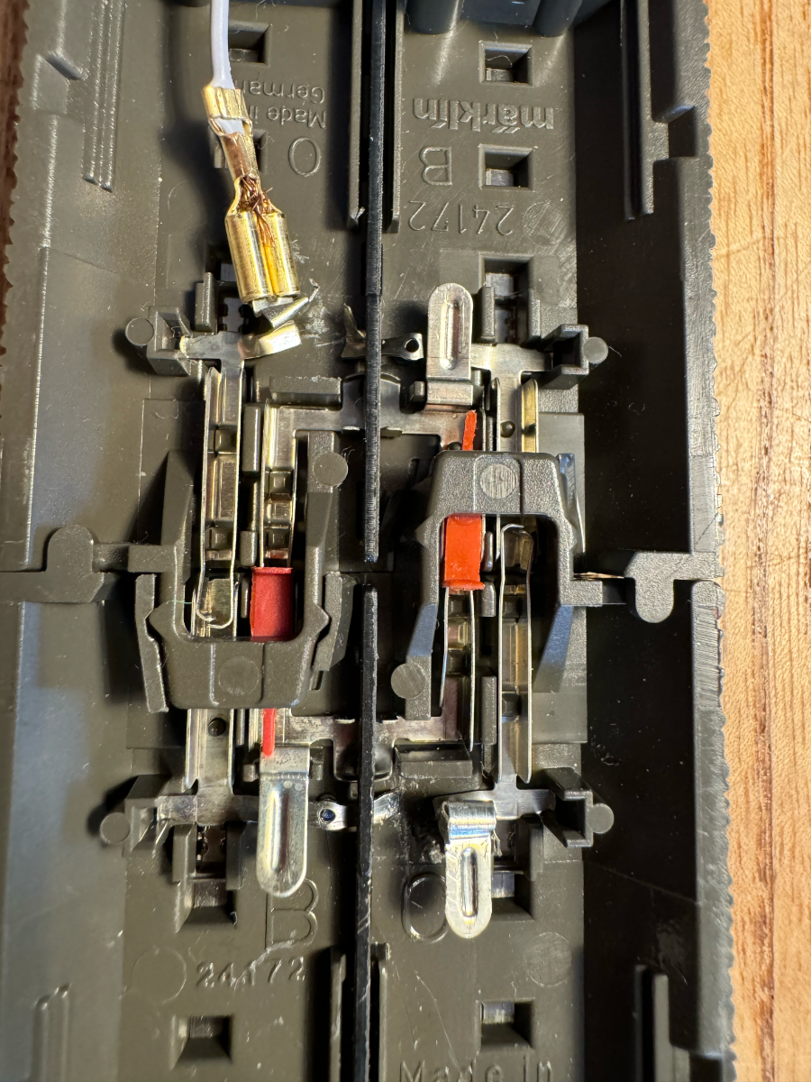

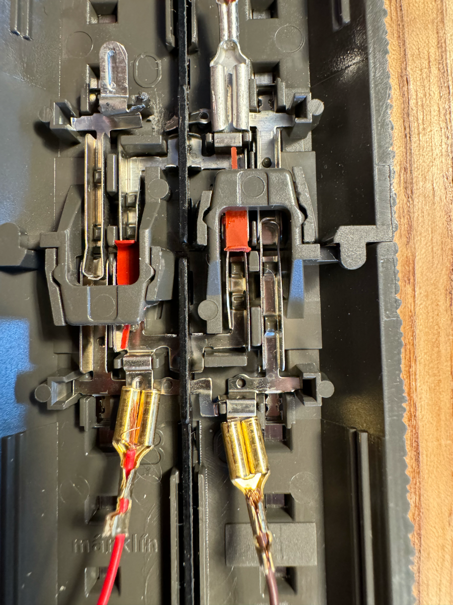

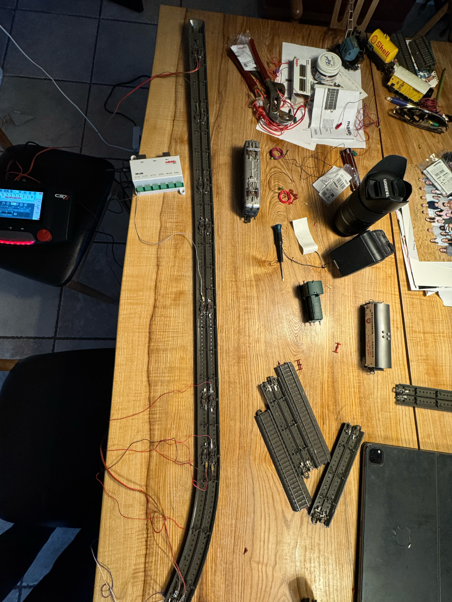

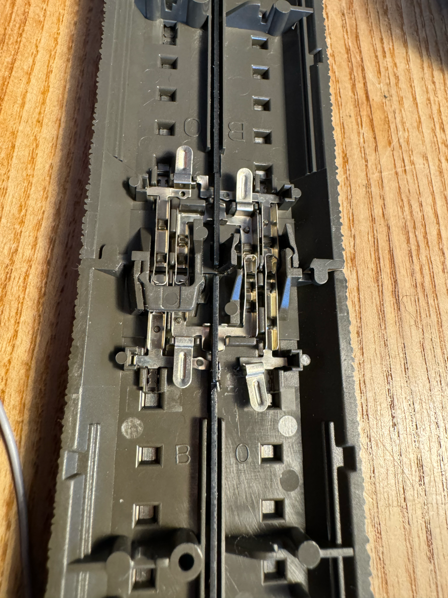

Jeg har forsøgt at sende et panoramafoto samt nogle fotos, hvor du kan se, hvordan jeg har skåret skinnerne. Jeg begynder at tro, at jeg skærer skinnerne forkert.
Jeg fik det egentlig til at virke med begge dele. Det var med en enkelt isoleret skinne, som blev koblet direkte på kontaktskinnen ved signalet.
Så satte jeg en ekstra skinne på for at have to skinner, der var i isoleret område. Så gik det galt. Jeg lavede ingen isolering mellem de to isolationsskinner, men de er naturligvis skåret begge to.

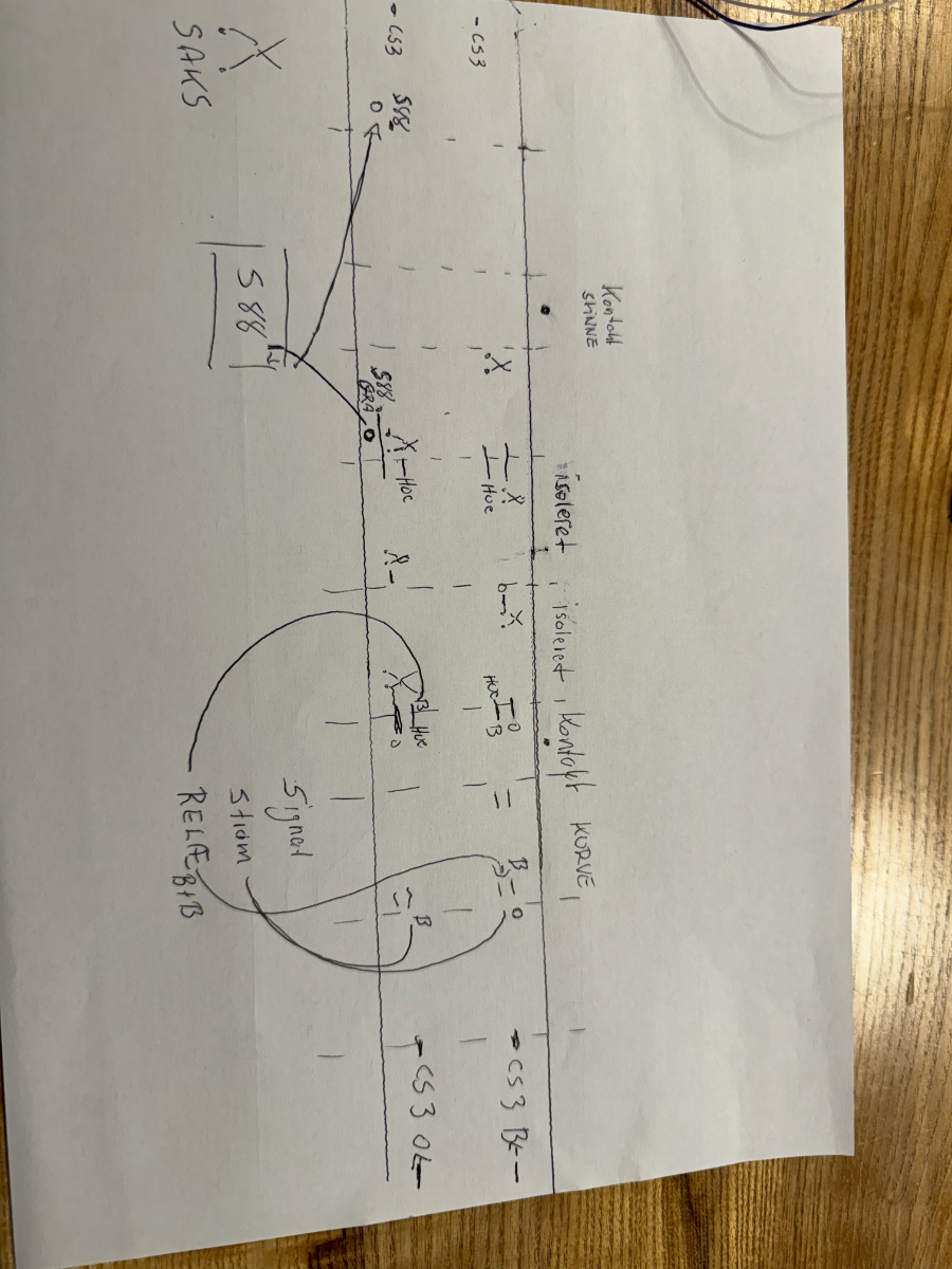

Og pludselig fungerer det ikke igen. Jeg håber, du kan se filen med det store panoramafoto. Ellers er der et Alm foto højt oppe fra. Og jeg har tilføjet en håndlavet tegning med anvisninger om, hvordan jeg har kablet det.
Jeg fandt ud af for et øjeblik siden, at der var noget strøm i svellerne (gav en let snurren i fingerne, når jeg kørte dem hen over) trods det, at CS3 var sat på stop.

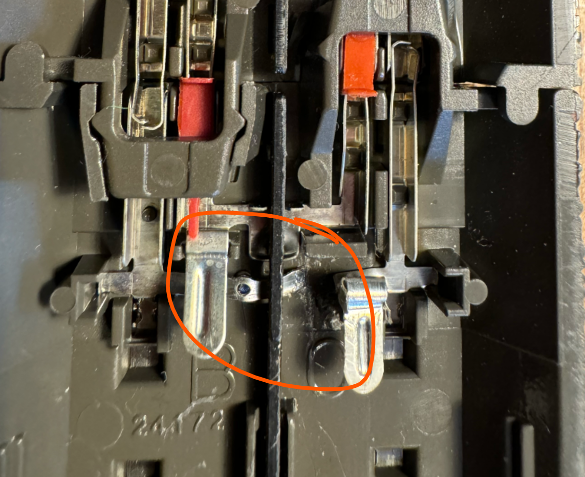

På det billede hvor der ikke er tilsluttet ledninger så rører den ene side af afklipningen midterlederen. Det giver kortslutning. Du skal være meget opmærksom på at ingen dele rører midterlederen når du har skåret skinnerne.
Mvh Per
Indlæg: 5466
Re: Gemme sine sporplaner efter redigering i RVNC samt S88AC/DC
Præcis! Jeg er sikker på, det er årsagen. 👍
Jeg tror der er flere steder, jeg fandt denne:
Tjek alle steder. Du kan passende trykke metallet på plads med en lille skuetrækker, så det kommer forbi midterlederen uden at røre. Pas på med at flå det ud, da det bare gør mere skade end gavn. Tryk det fladt mod oversiden af skinnen.
Metallet er kun sat på plads med plastiktapper, så hvis du får dem ødelagt, så giver det et hav af andre fremtidige udfordringer, når metallet river sig løs.
