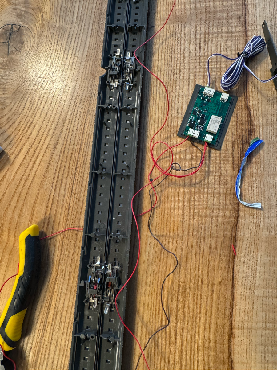

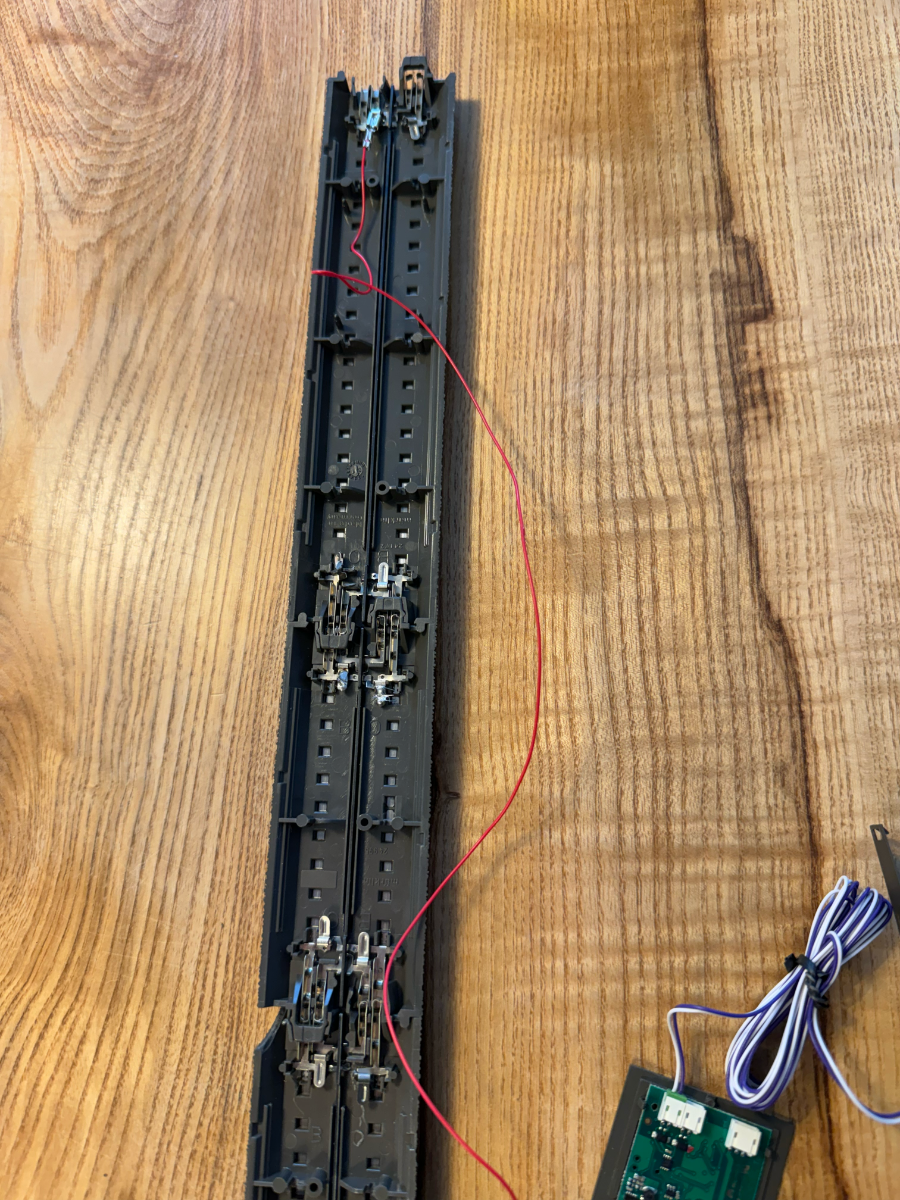

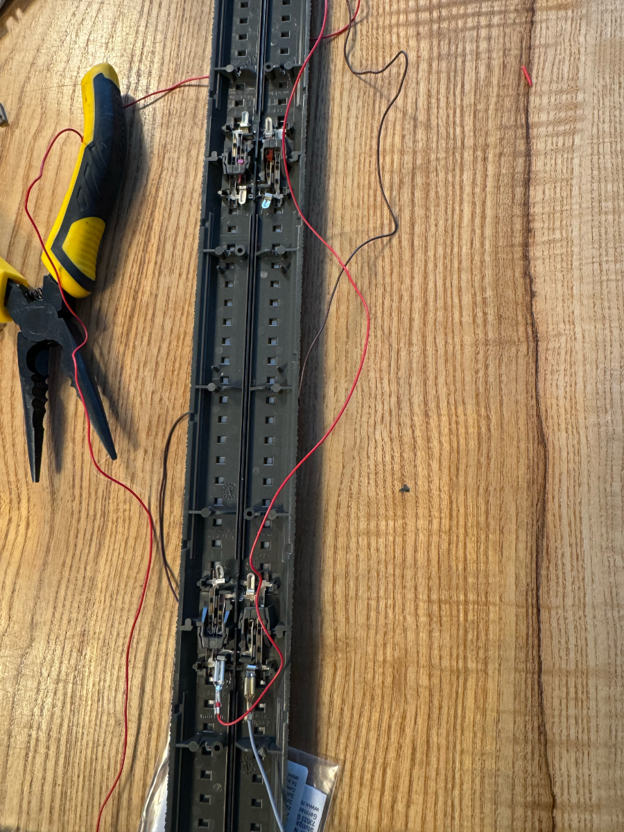

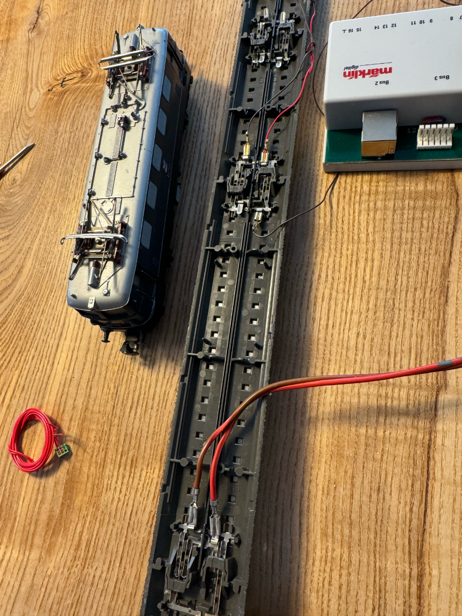

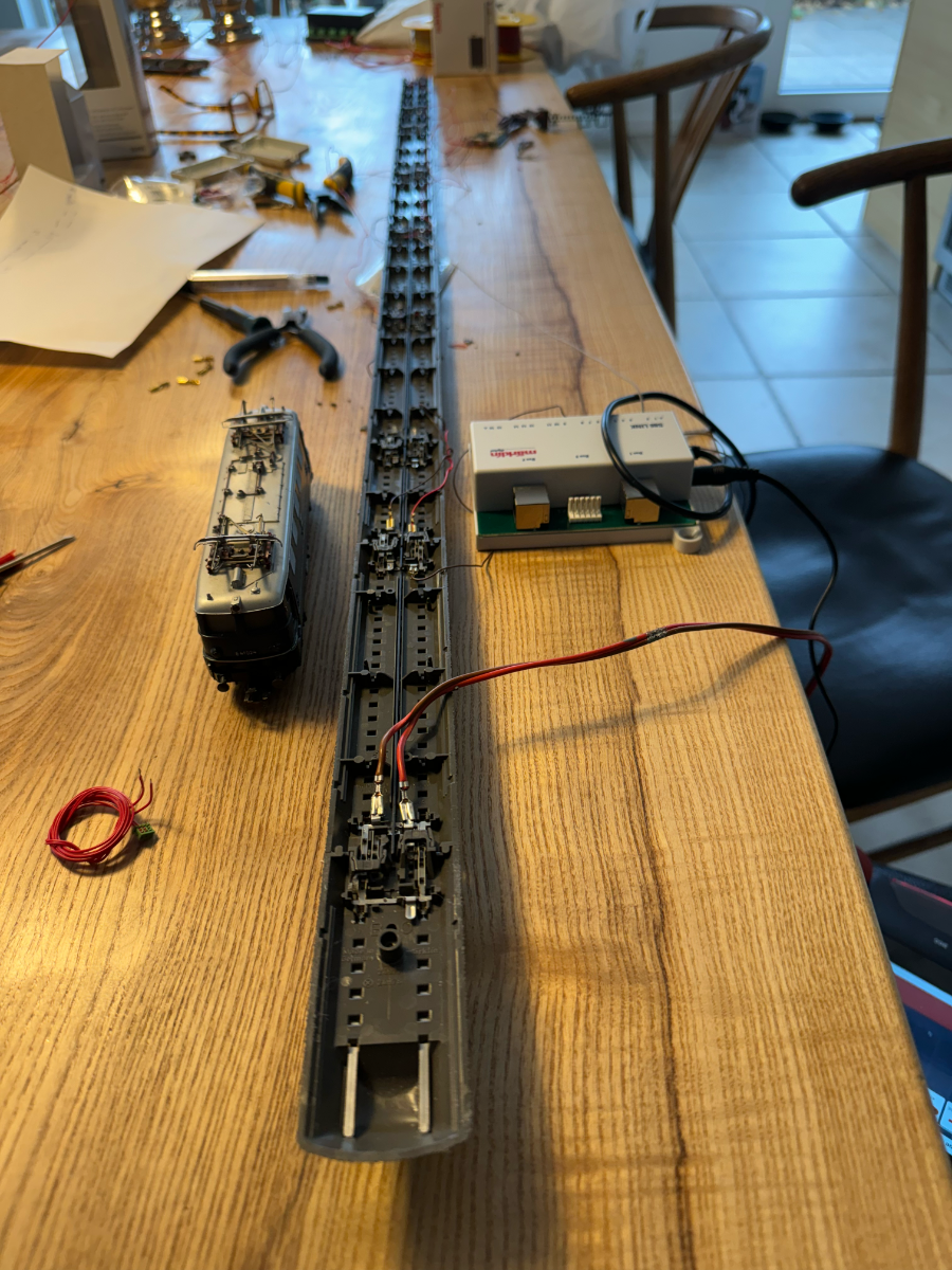

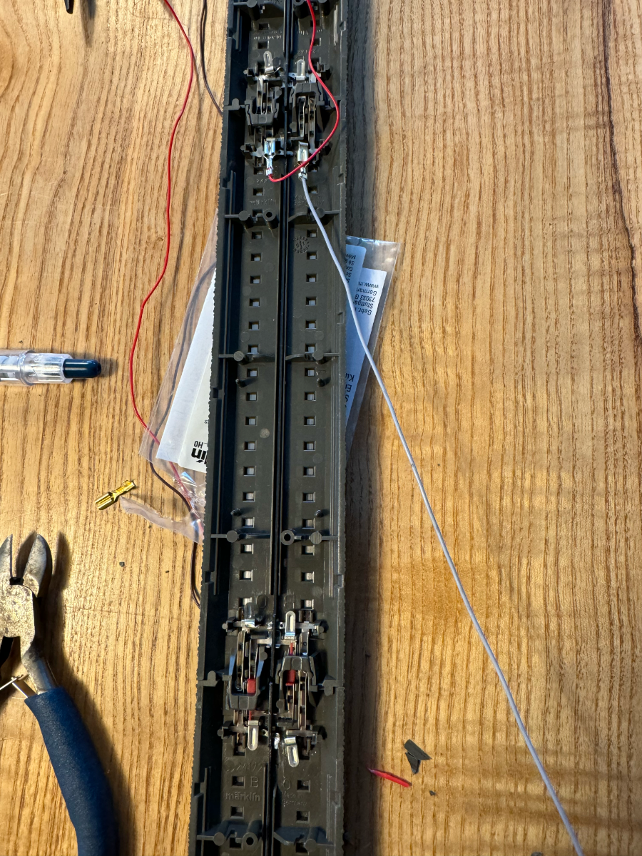

Jeg har et testspor med kontaktskinner og et signal. Det kortslutter CS3
Jeg har sendt nogle fotos med, men det er ikke så overskueligt, så jeg prøver at beskrive det her.
Første skinne er strøm fra CS3 sat m rød i B og brun i 0.
På samme skinne i den anden ende med retning mod de andre skinner, har jeg forbundet S88 link med 0 (brun)
Lige på den anden side har jeg forbundet strøm til signal (rød/brun). Det er begyndelsen på min kontaktskinne.
efter kontaktskinnen har jeg klippet forbindelsen i 0 som anvist i Märklin videos. og jeg sætter heri mit grå kabel til S link 88 i 0.
Jeg ønsker ikke, at toget skal stoppe endnu, så der er endnu en skinne klippet i begge sider sat på.
Nu kommer så det isolerede stykke til signalet. Alle skinner er klippet. Jeg har sat nissehuer på de to inderste forbindelser mellem skinnerne. imellem er der en skinne - klippet men ikke med nissehuer. I dette afsnit har jeg sat den ene signalforbindelse (med de to røde ledninger) i B
Efterfølgende kommer nu en ny isolering med nissehuerne på de to inderste markører. Og efter den har jeg tilsluttet den anden ledning fra de to røde til bandestrømmen.
Jeg har ledt og ledt i videoer, hvor kontaktskinner og signaler fungerer og sættes sammen, men de skiller det hele tiden ad på marklins tutorials, hvilket er ekstremt frustrerende.
Jeg kunne godt bruge et meget præcise diagram, som viser kablingen af kontaktskinne og signal inden for et blokafsnit, hvor jeg bruger kontaktskinnerne omkring stopafsnittet.
Kan du hjælpe mig, Søren?
