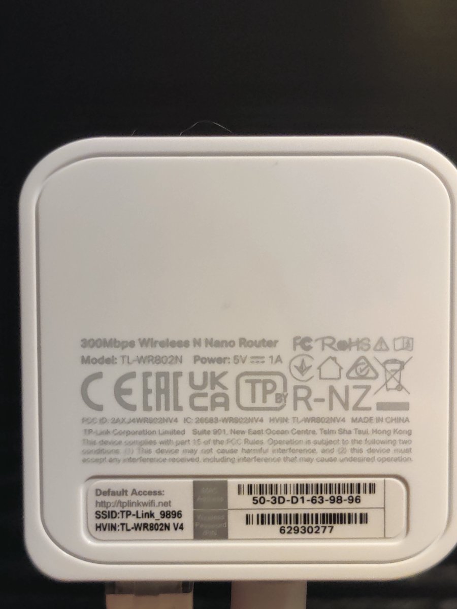

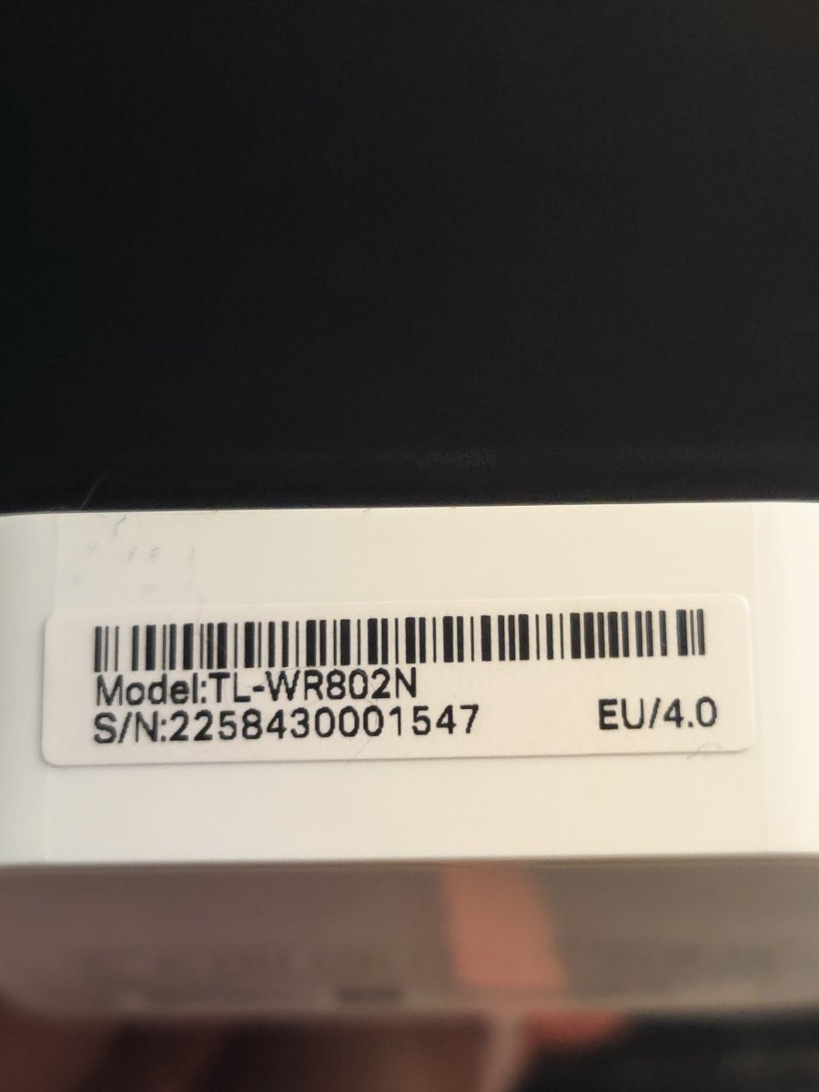

Ser først nu at min TP-Link retteligt hedder "TL-WR802N" - men det ændrer ikke ved at de vedlagte vejledninger nævner muligheden for "Client" - selv om den ikke har den mulighed.

TP-Link

Nu fandt jeg så den rigtige vejledning på nettet:
https://www.tp-link.com/us/user-guides/tl-wr802n_v4/
Den siger så også at der skal være en "Client". Men faktum er, at den ikke er der.
