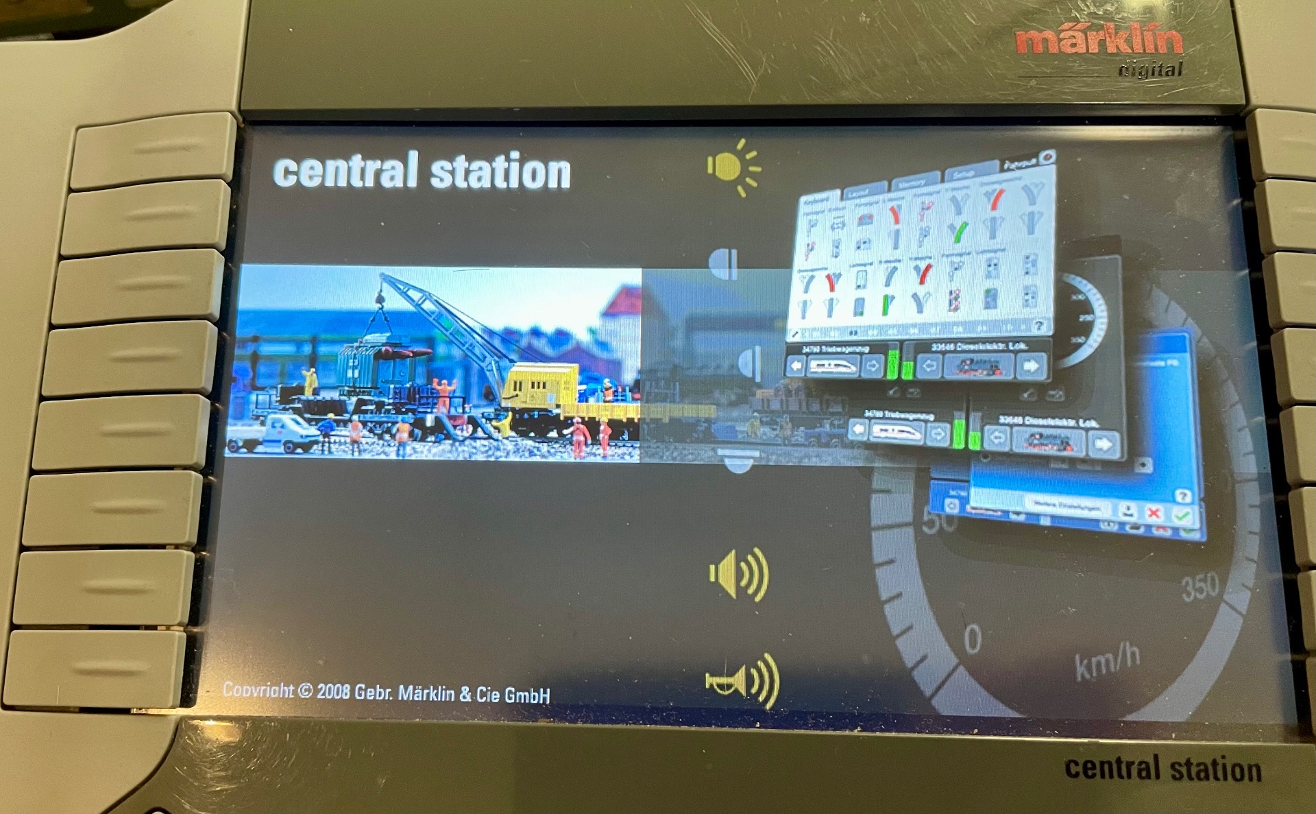

Hej alle og godt nytår
Foreløbig tak for indsatsen og jeg kan drage den konklusion at CS2’eren desværre nok skal en tur til Märklin i Tyskland?
Jeg har yderligere modtaget dette billede af CS2’erens opstart, hvor den når det sted i processen, hvor den stopper, hvilket efter min opfattelse desværre ikke hjælper videre?
Mvh Jørgen
CS2 opstart, hvor den stopper
Indlæg: 5469
Re: Overbelastet Märklin CS2
Det hjælper en smule. CS2'eren kan komme i en tilstand, hvor den ikke kommer videre end startskærmen. Det har jeg også oplevet på min CS2.
Jeg endte med at sende den til Märklin, som geninstallerede softwaren. Den har virket fint siden.
Jeg synes du skal skrive til Märklin Service og få en snak med dem.
