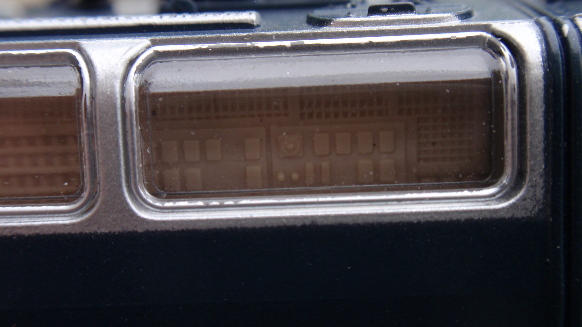

Jo, på "min" modelbane har vi en række lokomotiver kørende, hvor der er vinduer ind til indmaden i lokomotiverne. Men oftest er der bare en grålig plade med imiteret indretning, som man alligevel ikke kan se.
Derfor går jeg og fifler lidt med nogle lette teknikker, hvor man kan fremhæve detaljerne i indretningen.
Første forsøg var en BR 144, hvor jeg fik en gevaldig dybde, blot ved at male med en sort tusch hvor der ikke er detaljer, nu fremtræder blot de grå detaljer i stedet.
Næste forsøg er en BR 181, hvor jeg hurtigt opdagede at tuschen var alt for "kraftig" og endte ud med at male visse dele over med en blyant og så tværede jeg det ud med en fugtig finger. Nu træder alle smådetaljerne tydeligere frem, i stedet for blot at være "lysergråt i lysegråt".

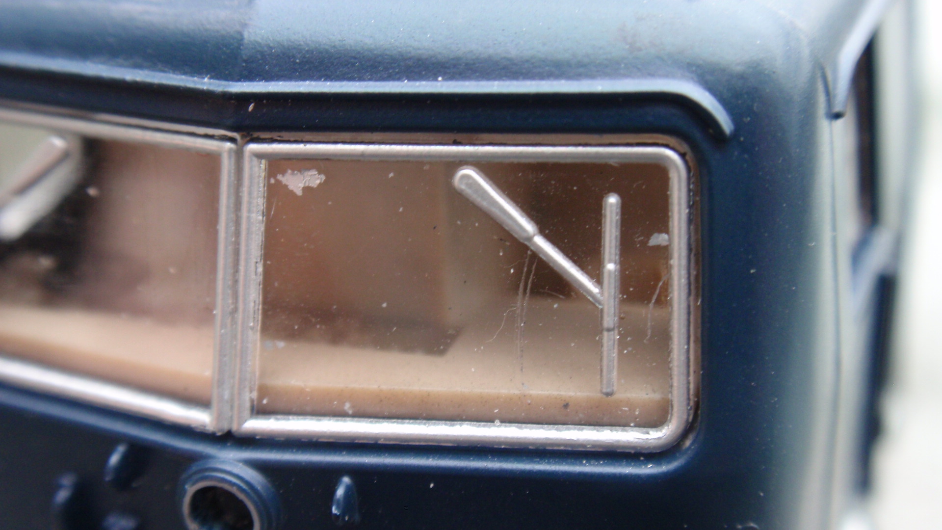

Nogen der har en 181'er (gerne en i den oprindelige blå farve) der kan nappe et billede af indretningen, fik ikke taget et "før" billede.
Edit: Fandt lige et billede...

Hæ, der er jo gået en lille Rembrandt tabt i dig, ser godt ud :D :D

Nydelg forskel, der fremvises :D
Teknikken må også kunne bruges på epoke 3 materiel f.eks. V200 / 220
