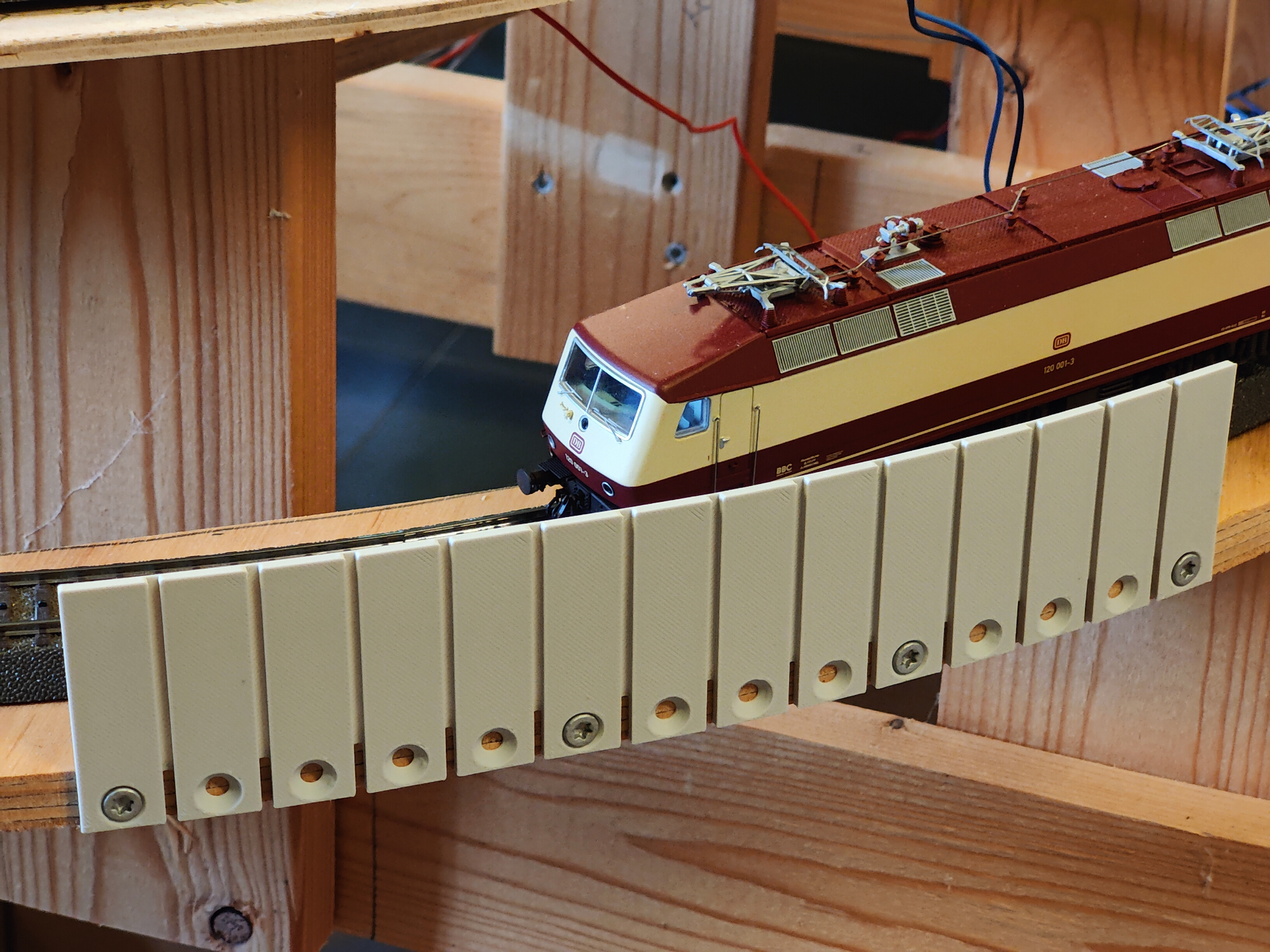

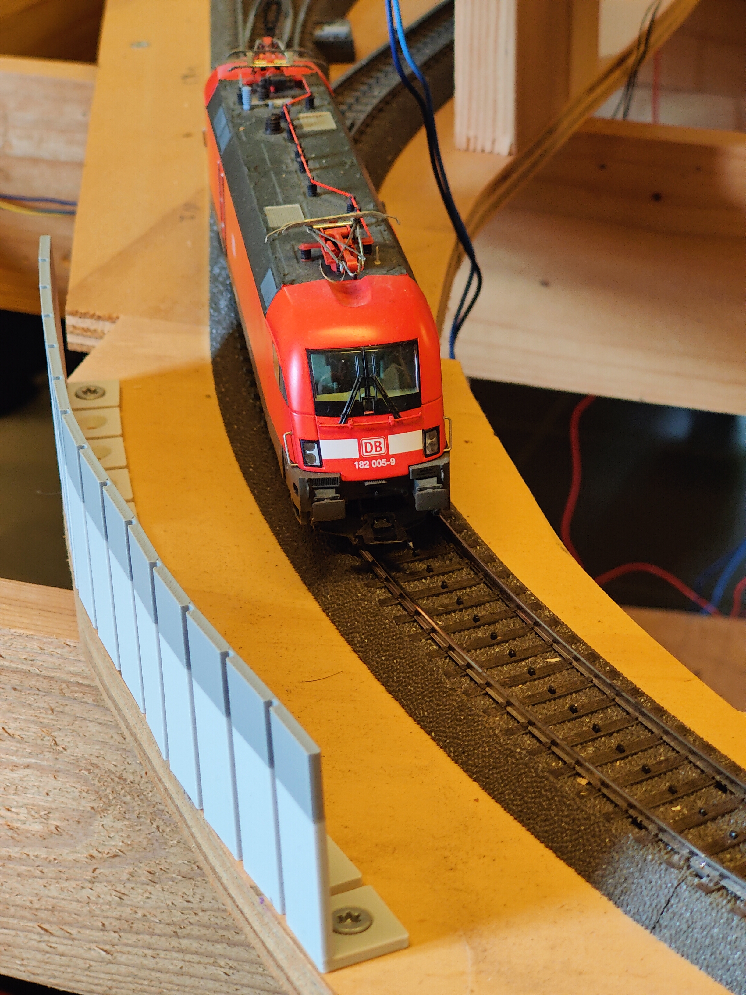

Jeg har designet en fleksibel kant til at 3D printe og sætte på rundt langs sporet, hvor der kunne være udfordringer.
https://makerworld.com/en/models/280814 ... Id-3125143

Indlæg: 5444
Re: Kant på skyggebanegård
Den er sørme smart.
På hvilken måde printer du den?
Det svage punkt ligger i vinklen mellem de to længder, så der kunne være en risiko for brud ved tung og høj belastning.
Det er måske mest teori, men værd at tænke over.
