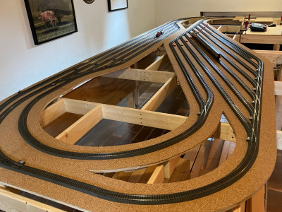

Hej,
Jeg har netop lagt sidste hånd på min skyggebanegård. Dog er jeg mildest talt en smule bekymret for, at et dyrt lokomotiv en dag dratter ned på klinkegulvet, så jeg kunne godt tænke mig at lave en lille kant hele vejen rundt.
Problemet et blot, at jeg ikke har været i stand til at finde et egnet materiale. Jeg har finkæmmet flere byggemarkeder for ting, som måtte kunne bruges, men jeg har ikke fundet noget. Det skal være fleksibelt men også robust. Jeg vil også meget gerne have, at det ser godt ud. Jeg ved godt, at det jo trods alt er et skjult lag af banen, men derfor må det jo alligevel godt være pænt at se på, når man kigger ind i ny og næ.
Er der nogen, der har erfaring med dette og kan anbefale et materiale? Jeg har vedhæftet et billede af banen. Den er bygget på 12mm krydsfiner med et lag kork ovenpå.
/Michael

Mange tak for jeres forslag. Jeg synes, at særligt gummilisterne ser interessante ud. Et hurtigt tjek på nettet viser, at det ikke er noget, de har på lager i byggemarkederne i mit lokalområde, så det tror da ***, at jeg aldrig er faldet over det.
Indlæg: 1744
Re: Kant på skyggebanegård
Jeg har set, at der kan anvendes en eller to elastiske "tråde", som er spændt ud mellem "stolper" med passende mellemrum. Det gør det lettere at komme til end med den faste kant !
På vores ene skyggebanegård mangler det, så en dag .......
Andre steder er der anvendt faste sider, og nogle gange har det været nødvendigt at skrue disse sider ned for f.eks. at komme ind og få noget afsporet ud. Siderne er simple papstrimler fra flækkede palle hjørner !
Det kræver også mere plads end man tror, når der arbejdes med krumme skinner & udsving fra f.eks. personvogne
Jeg ville gå efter trælister. Det kan du bygge rigtig pænt.

Søren skrev: 04 apr 2026, 13:53
Jeg vil også foretrække træ, fordi det visuelt vil passe godt med alt det andet, men jeg har bare ikke kunnet finde lister, som er tynde nok til, at man kan få dem til at følge en R2-kurve. Jeg har overvejet at skære lister i mindre stykker og i stedet lave noget, som minder om et stakit, men jeg er ikke sikker på, om det er en god idé.
Helt enig. Det har jeg også altid gjort.

Indlæg af micknudsen »
Spændende! Det vil jeg give et forsøg. Tak!
