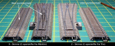

bqg skrev:Man skal bare have plads, for at have glæde af det, for super-slanke sporskifter de fylder. Skal man ned i de små radier i kurverne, kan man få problemer med plads til vendesløjfer og lange tog, hvilket er en fordel ved tre-skinne, hvor man ikke behøver vendesløjfestyring.
Jeg forstår ikke hvorfor jeg skal have plads for at have glæde af 2-skinne. Togenes længde vil jeg mene er universiel uanset valget af spor. Jeg synes ikke at pladsproblemer udgør nogen forskel på de to systemer. Selv har jeg C-skinner fra Trix og de fungerer fint på min sparsomme plads. Jeg er nødt til at bygge op på stuegulvet eller spisebordet og tage det ned igen. I sidste ende er det samme støbeform som Märklin og dermed er de to skinner fuldstændig ens, bortset fra at jeg ikke har en midterleder. Hvis det er et spørgsmål om plads, synes jeg det er et spørgsmål om at vælge de spor, som passer til den plads jeg har.
2-skinne og 3-skinne C-skinner
